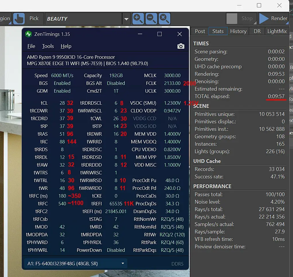

А пока как то так выходит с 9950X3D :
1.) Сток, PBO отключен, CO отключено :
CCD#1 ~4.85Ghz + CCD#2 ~4.9Ghz
200W | VCore 1.11V | 67c
Corona - 10:45
CBR23 - 42600
2.) PBO отключен, CO CCD#1 -20, CO CCD#2 -15 (плотнее не гонял еще) :
CCD#1 ~5.0Ghz + CCD#2 ~5.05Ghz
200W | VCore 1.08V | 67c
Corona -  10:18
CBR23 - 44300
3.) PBO включен + CO CCD#1 -20, CO CCD#2 -15 :
CCD#1 ~5.2Ghz + CCD#2 ~5.25Ghz
230W | VCore 1.135v | 75c
Corona -  9:58
(Выходит на 17.4% быстрее чем мой 13900KF, при идентичном потреблении)
CBR23 - 45550
PPT 230W (100%)
TDC 170A (100%)
EDC 225A (80%)
85c Limit
Дальше как уже сказал не идет. Даже если бахну 260W/200A/250A и fMAX хоть на +200Мгц, даже если Курву в плюсы начну крутить - ему пофигу. Болтается где то на 235вт при 76 градусах и не доходит ни до одного лимита. А частоты практически не растут, дает там 15-20мгц местами, на глаз. Короч если дальше гнать то без PBO а руками разве что...
По железу/охладу :
Открытый стенд с обдувом околосокета и памяти. В помещении 21с.
Arctic Liquid Freezer III 420 A-RGB White Rev2
AIO Fan - 1400RPM / AIO Pump - 80% / Паста - Arctic MX6
Плата - MSI X870E Edge Ti, Биос свежий.
Проц - 9950X3D BOX, без понятия насколько удачный экземпляр.
Память - 192GB [F5-6400J3239F48GX2-RM5RW]
6000Mhz/CL32-CR1 в 1:1 режиме | FCLK 2133 | Тайминги не выжаты.
SoC 1.22V, DRAM 1.34V. AIDA64 - 77GB/Sec, 67ns Latency.

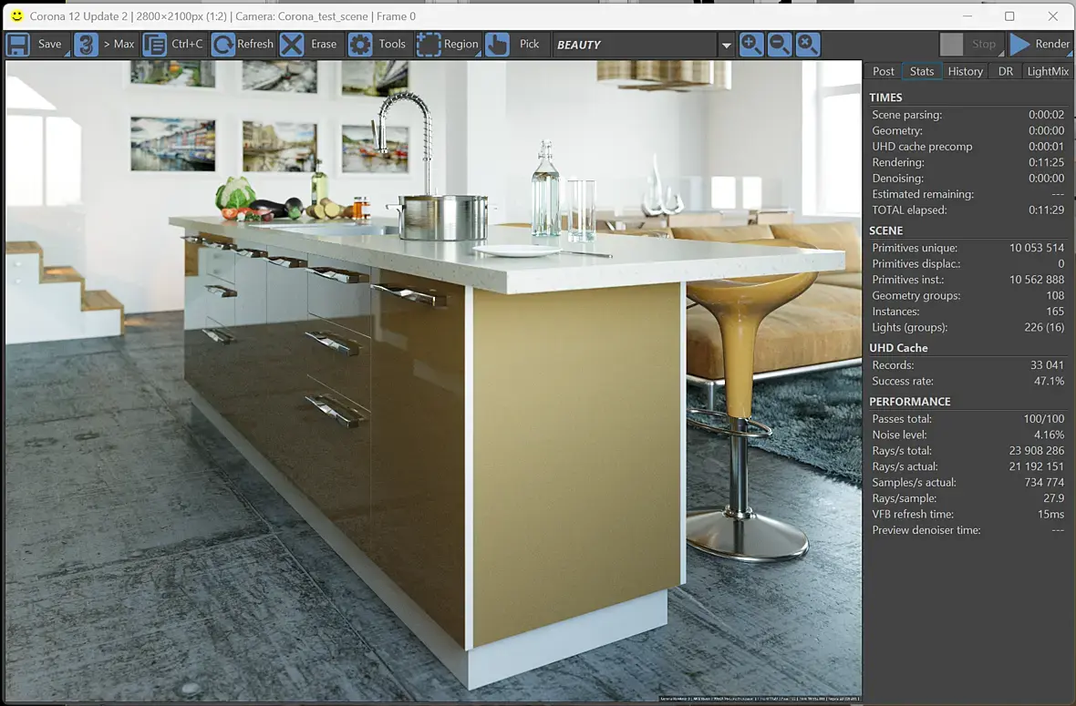

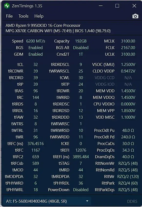

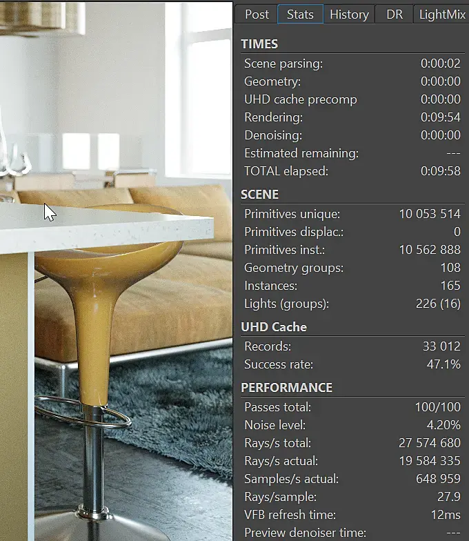

В очередной раз хотелось бы отметить, насколько Короне пофигу на тюнинг таймингов. Разница в 1 секунду не считается, очевидно это погрешность. На картинке (кликабельна) я показал красным цветом какие тайминги плата выставила Автоматикой. А те что выставлены - это я руками подбирал, все по феншую-формулам, с мемтестами многочасовыми и тд... По сути я накинул где то +11гб/сек ПСП чтения, +16гб записи, +8гб Копирования и срезал с 77ns Latency до 60ns Latency. Но короне конечно на это пофиг, и это не открытие. Просто очередное подтверждение.
3Ds Max 2025.3 / Corona 12.0 HF #1 / 9950X3D CCD#1 5.2Ghz + CCD#2 5.25Ghz
Чипы Hynix M-Die, неплохие чипы. Если у вас Samsung/Micron/Spectek, то до такого же уровня они не пожмутся, разумеется.
Если че tRFC до 480 (160ns) не жмется, уже на 500 комп не включается. tRTP на 12 начинает тянуть за собой tRAS и tRC, и тесты начинают раз в пол часа по ошибке выдавать. А мелочи типа tWTRS до 4 и первички я уж не трогал дальше. И так хорошо вышло как для 192гб и всего 1.23V SoC, 1.4V на плашках. В мемтесте средние две плашки под обдувом 46с, две крайние по 42с. В рендринге там выше 40 они не греются. В общем щадящий режим.

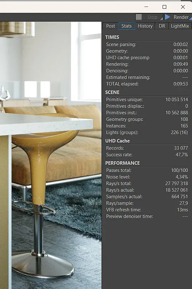

Max24 + Corona 9.3
9950X3D на Asus x870e-e с Dynamic OC Switcher 53.00x / 53.75x 260W; 192gb на 5200 cl26
LF 3 420 в пуш-пуле
= 9:53

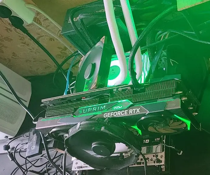

9950х в стоке под теперь уже тоже под Arctic LF3 420, правда пока только с тройкой вентилей (поменял на Биквает ибо они потоньше, а с заводскими передняя крышка корпуса не хотела нормально закрыаться :) )
У меня отрендерилось за 0:06:50

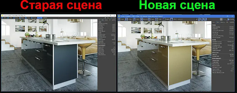

На цвет фасада мебели обратите внимание. Старая сцена в 1.5-2 раза быстрее рендриться, там разрешение меньше.
На сайте c 25.04.2008
Сообщений: 3370
Цитата Earanak:
ну, так логично же. нет?
черный фасад + черный вентилятор - х2 паверап. всегда так работало.
(простите, не могу сдержать)
На сайте c 09.02.2017
Сообщений: 22
Сорри, пропустил момент когда сцена в очередной раз поменялась)
Сейчас перепроверим)
Все, отрендерил правильную сцену...
Сравнил с прошлым результатом до замены корпуса и СЖО, те же 11:25, только температура ниже на 10+ градусов.
