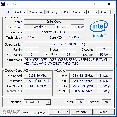

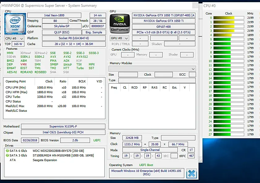

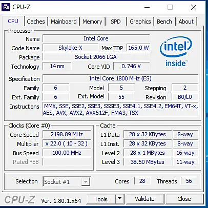

Цитата sten:
3ds max 2016
Corona 1.5.2
Xeon Platinum 8180 ES @ 2.2  (56 потоков)
12:44
А кокой stepcode у этого 8180 ES ?
Сообщений: 7130
ysnk
возможно это модель 8176 ES QL1F
0й или 2й степинг
но суть не меняется - 2.2Ггц
так и есть :

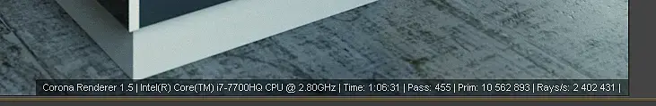

На сайте c 22.10.2015
Сообщений: 70
Орёл
3ds max 2018
Corona render 1.7
i7- 7700HQ
Ram 8GB
