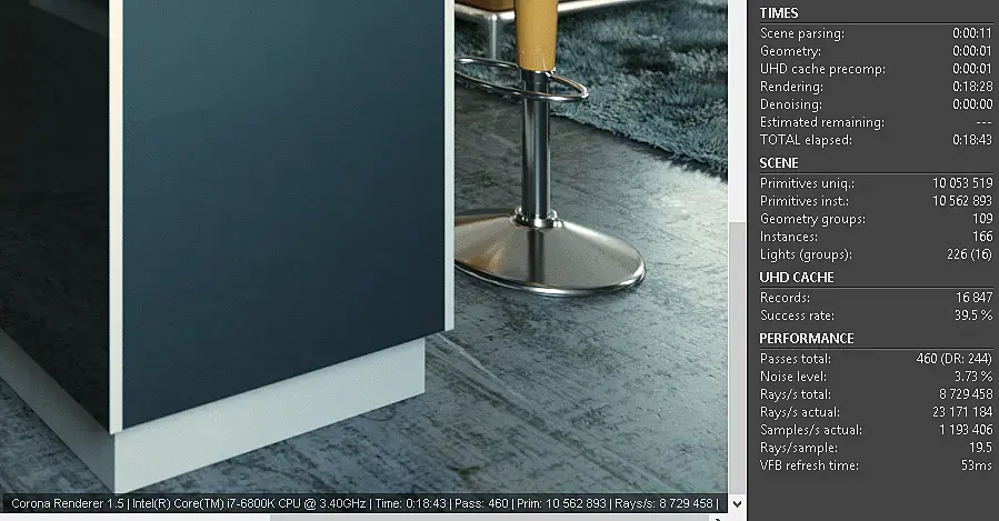

А это так и должно быть что на рендер-ноде этап "Building Acc Structure" занимает две минуты времени прежде чем стартует рендер ? Ну да и ладно... Думаю не столь страшно smiley-smile.gif
Max 2017, Corona 1.7
DR2=i7 6800k @ 4.2 + Ryzen 7 1700 @ 3.8 DDR4 2133
18 Минут 43 Секунды
P.S. На 6800K 3200Mhz/CL15-CR1 память с разогнанным Кэшом (NB) проца с 2.8Ghz до 3.4Ghz. Да это нехило так по пропускной способности и по Latency, но чет как то не особо на скорости рендера отразилось (сравнивал с 2133/CL16-CR2). Знаю про CCX-Блоки, Infinity Fabric у Райзенов. Но чет сомневаюсь я что будет большая разница в рендере между 2133/CL16-CR2 и 2800/CL16-CR1. Поэтому пока забил болт, гнать лень. Даже XMP профиль чет лениво включать smiley-biggrin.gif
Сообщений: 10705
Earanak от памяти только у рязани и триппера производительность в рендере меняется, интелам частота памяти до лампочки

На сайте c 24.06.2014
Сообщений: 5002
Украина, Одесса
xpp_nd_ruphus, в Синбенче по крайней мере мне разгон памяти почти ничего не давал на Райзене. Тип 2800Mhz/CL15-CR1 против 2133/CL16-CR2 добавляло ~30 балов (было ~1730 становилось ~1760), это на 3.9Ghz. В короне будет как то иначе ? Или имеется ввиду грамотный разгон с оптимизацией вторичных таймингов (что-бы не вышло дутого/кукурузного разгона). Память дерьмовенькая (16GB двухранговые модули MFR Micron), выше 2800 идет только если сильно задирать тайминги и по соотношению первичных таймингов к частоте начинает только хуже отрабатывать. В игрушках или задачах требовательных к Latency/ПСП, конечно я бы гнал память. Но это компуктер чисто под рендер, не работаю на нем. Сидеть мудохаться с оптимизацией вторичных таймингов в поисках стабильности что-бы получить в лучшем случае 2.5-3% прибавки к рендеру, такое себе.
Впрочем. Может я не прав. Ведь я меряю по Синбенчу а не по Корона-рендеру.
Увы сейчас уже нет времени заниматься этими сравнениями в Короне. Как нить позже.
На сайте c 29.03.2013
Сообщений: 266
Мы вам не подходим. Идите перечитайте, то что предложили.
Для рендера частота памяти практически не имеет значения, разница на уровне погрешности, хоть на Intel, хоть на AMD. Тупо нужен объем памяти и все. В некоторых приложениях и играх разница будет.
