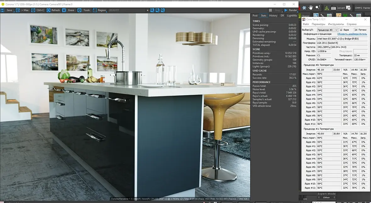

dual e5-2697v2 (2014 max +corona 1.7)
20 мин 54 сек

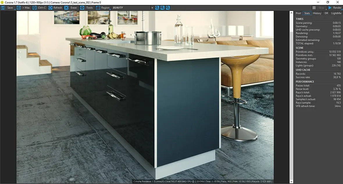

Mах 2018 + Corona 1.7.4
Notebook (Dell Precision M4800)  Core i7-4910MQ @ 3.08GHz
1 час 18 мин 59 сек

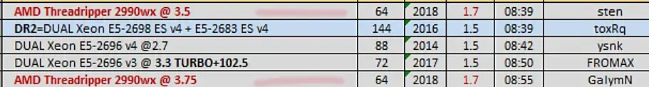

Таблица ексель по ссылке на дроп бокс обновлена!
сегодня будет скрин в шапке новый........
ОБНОВЛЕНО!

вот это странно
Сообщений: 7130
kingstones
у меня такой результат на материнке мег крейшн.......
видимо на матери очень хорошо отрабатывает питальник в 19 фаз и просадок вобще нет.
