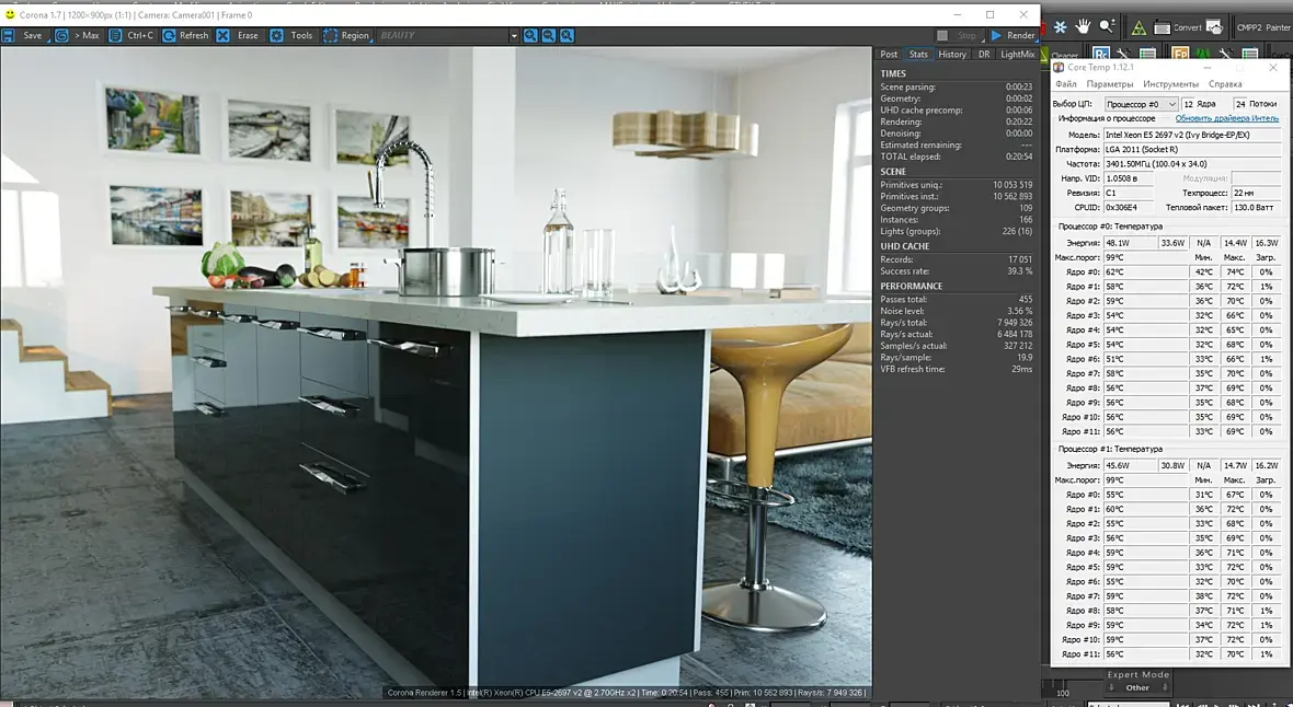

dual e5-2697v2 (2014 max +corona 1.7)
20 мин 54 сек
посмотрел в таблице занесли мой результат это приятно, но указали неверную частоту, на скрине где прога для температура написано 3400 мгц но это уже после рендера было , тк турбобуст например на одно или пару ядер, а во время рендера на все ядра была частота 2.9-3.0 ггц , пробовал подразогнать поднятием шины но комп начал зависать после включения минут через 5-20 при нагрузке, хотя был указан прирост в аиде 5-10%, и все так красиво было
на 2017 + 1.7 максе пробовал результат был 21 минуту с чем то то есть чуть дольше, не знаю с чем этом может быть связно,есть предчувствие что с короной 1.5 может быть чуть быстрее

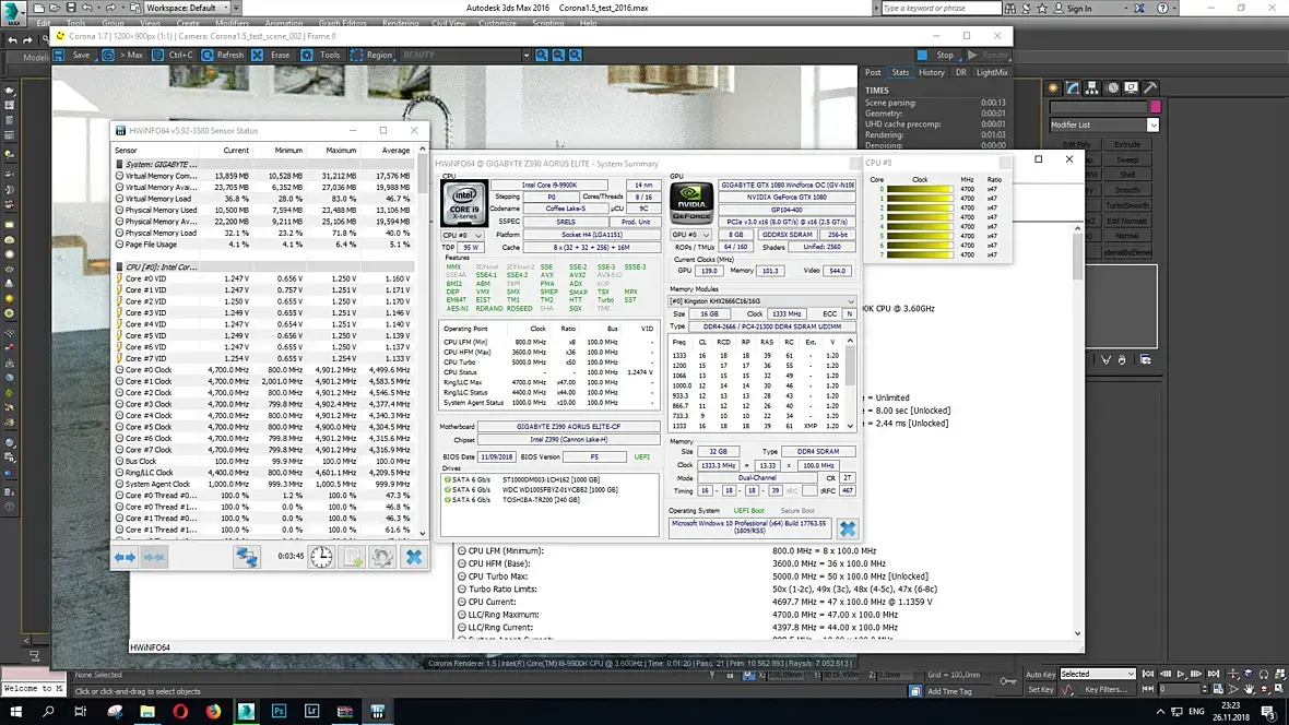

max16 corona 1.7
Intel i9-9900K @ 3.60 GHz
Время- 23:14
Сообщений: 7130
foksant
он считал не на частоте 3.6 !
на какой частоте считал проц ??
даже не дотянул до 2680 v2......

На сайте c 20.03.2015
Сообщений: 20
rendercamp телеграм
sten
В информации в окне фреймбуфера по завершению просчета была указана частота @3.6
В биосе, базовая частота стоит 3.6 но стоит режим auto
Чем удобнее посмотреть частоту во время рендера? Я попробую ещё раз прогнать тест.

foksant, HW Info поставьте. Удобно смотреть частоту каждого ядра при рендере.
Сообщений: 20
rendercamp телеграм
GreatWhiteShark спасибо. Вечером переделаю тест. Но не думаю, что что-то изменится. Только будет больше данных о процессе рендера.

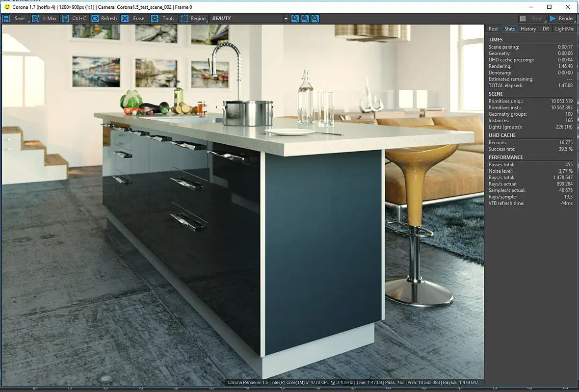

Сообщений: 708
i7-4770 / corona 1.7.4 / max2018/ время рендера 1:46:40
Решил проверить на тестовой сцене, потому что почувствовал что комп стал медленнее раза в два, не могу понять причину. проц в диспетчере загружен на 100%, тротлинга не наблюдал, частота 3,67. В тестах видел цифры 1:03:00, 1:10:00, то есть с моим явно какая-то проблема. Подскажите пожалуйста как понять в чем проблема? Как еще промониторить, чтобы глубже разобраться? Систему переустановил, так как грешил на нее, но причина не в ней.

Как и обещал, показатели процессора во время рендера
Сообщений: 7130
foksant
ну вот 4.7 совсем не 3.6
