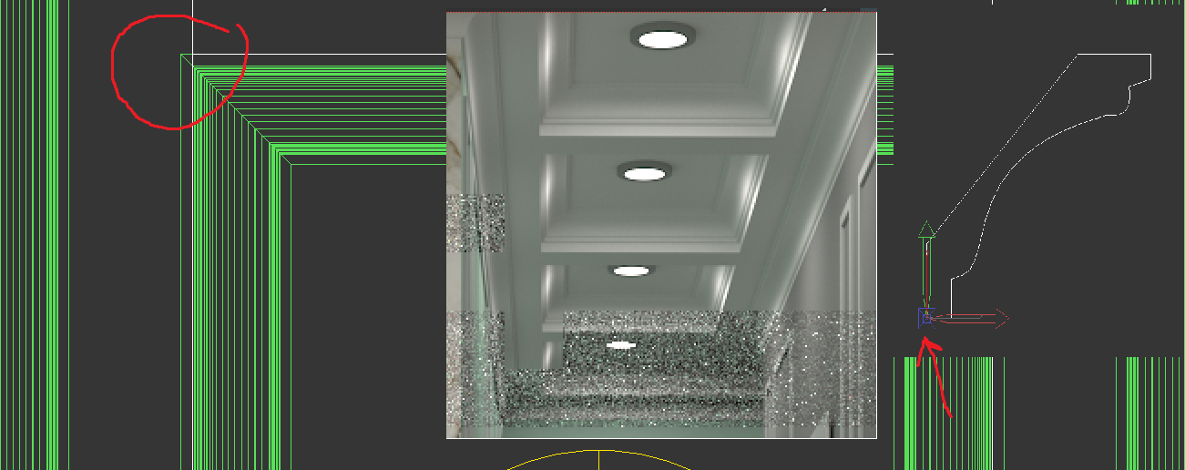

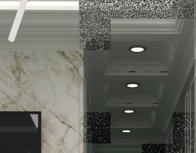

Тёмные пятна в районе карнизов после рендера. Прошу помощи
aӀех, я больше склоняюсь к косякам в сцене, нежели настройках рендера. Если конечно автор использует связку брутфорс+лайткеш и все остальное на заводских настройках. Без разного рода отсебятин в виде отключения теней.

grdesigner, ну вот мне что-то подсказывает, что корректной развёртки там нет, а без неё с оверлапами по юви может вылезти что угодно

aӀех, подождем пока автор с настройками наиграется и проверит сначала геометрию )

да копланары на карнизе как пить дать

У Вас вообще неправильно ИС выставлены. Там где хватит одного, у Вас почему то три.
Как одной то? 5 источников, 5 IES
эти лайты у меня инстенсом скопированы .
UPD/ так, с выключеыми источниками проблема не ушла, сейчас отключу ies и буду глядеть геометрию.
 Не, лайты тут ни пи чём
в комнатах, тот-же самый карниз, всё нормально бл...
Всем огромное спасибо и низкий поклон! Проблема решилась, оказывается у меня бэвел профайл пивот не на то место на сплайне поместил, почему-то только в этом местеsmiley-unknw.gif и карниз вышел за границу.
