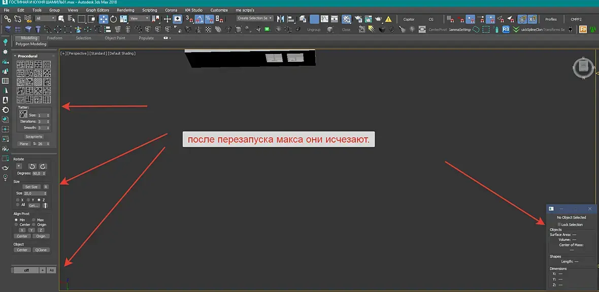

эти кнопки фишки исчезают при перезапуске 3d . как сделать чтобы они сохранялись в рабочем пространстве ?
На сайте c 25.03.2010
Сообщений: 8
Barcelona
попробуй сначала в  Customize > Configure Users Paths
задать папку для MaxStart
потом на чистом максе настроить интерфейс как надо и сохранить эту пустую сцену в вышеупомянутую папку с именем файла maxstart.max потом перезапустить макс

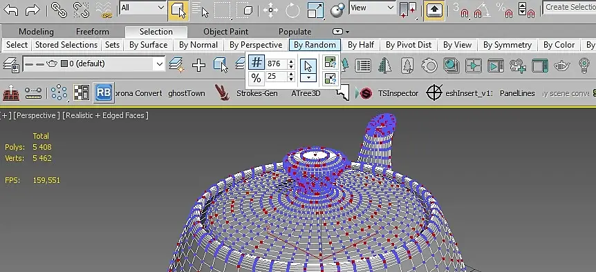

Цитата paz:
кто знает как скриптом или еще как-то выделить рандомно вертексы?
ну или рендом делит элементов. тех же верстексов или полигонов
На сайте c 14.03.2009
Сообщений: 3184
Крит
спасибо, попробую

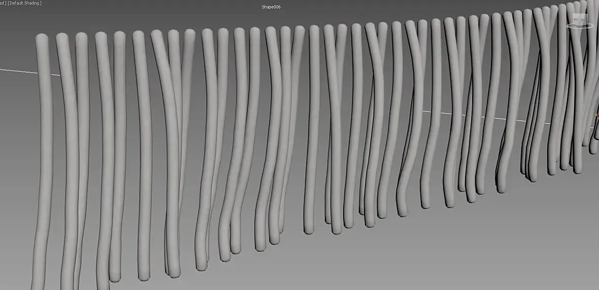

народ, может кто знает. есть ли рандомайзер нойза для спалайна, а именно для подобъектов?
ну вот к примеру. это единый объект. вот как сделать рандомный нойз отдельно для каждого подобъекта?!
причем, чтоб работало как-то с софт селект. ну или хоть как-то. перерыл, кучу скриптов. нифига нет такого
делить на отдельные сплайны не вариант. их много

вот на этом скрине так и есть. выделены точки у основание, далее софт быделение чтоб верхние самые не задействовать, потом нойз. и все кривизна одинаковая. а нужно чтоб отдельно работало на каждом элементе. чтоб рандомить можно было

Сообщений: 3184
Крит
ну это понятно. можно выделять участками. разбить на 3-4 участка. и применять каждый раз новый нойз. но это очень медленно все работает. а если нужно подредактировать к примеру толщину сплайна. то слететь может. хочется автоматизировать.
