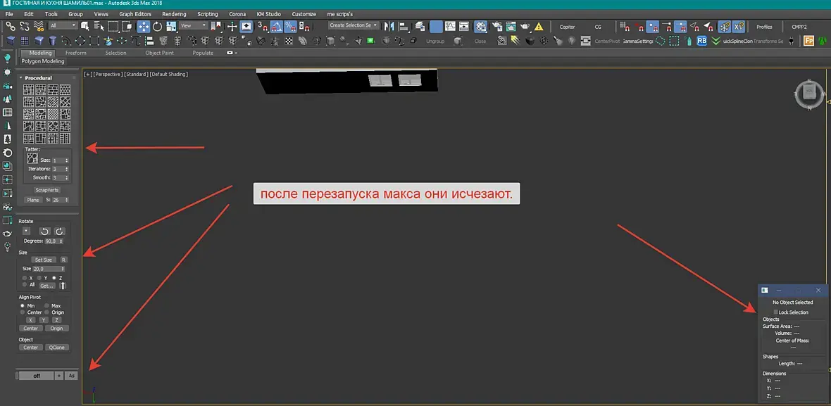

эти кнопки фишки исчезают при перезапуске 3d . как сделать чтобы они сохранялись в рабочем пространстве ?
На сайте c 25.03.2010
Сообщений: 8
Barcelona
попробуй сначала в  Customize > Configure Users Paths
задать папку для MaxStart
потом на чистом максе настроить интерфейс как надо и сохранить эту пустую сцену в вышеупомянутую папку с именем файла maxstart.max потом перезапустить макс

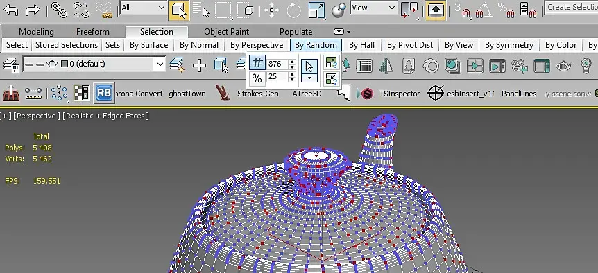

кто знает как скриптом или еще как-то выделить рандомно вертексы?
ну или рендом делит элементов. тех же верстексов или полигонов
На сайте c 04.09.2011
Сообщений: 48
На сайте c 14.03.2009
Сообщений: 3147
Крит
Предупреждение
флейм
11.10.2026 15:50:30
26.10.2026 00:00:00
спасибо, попробую
