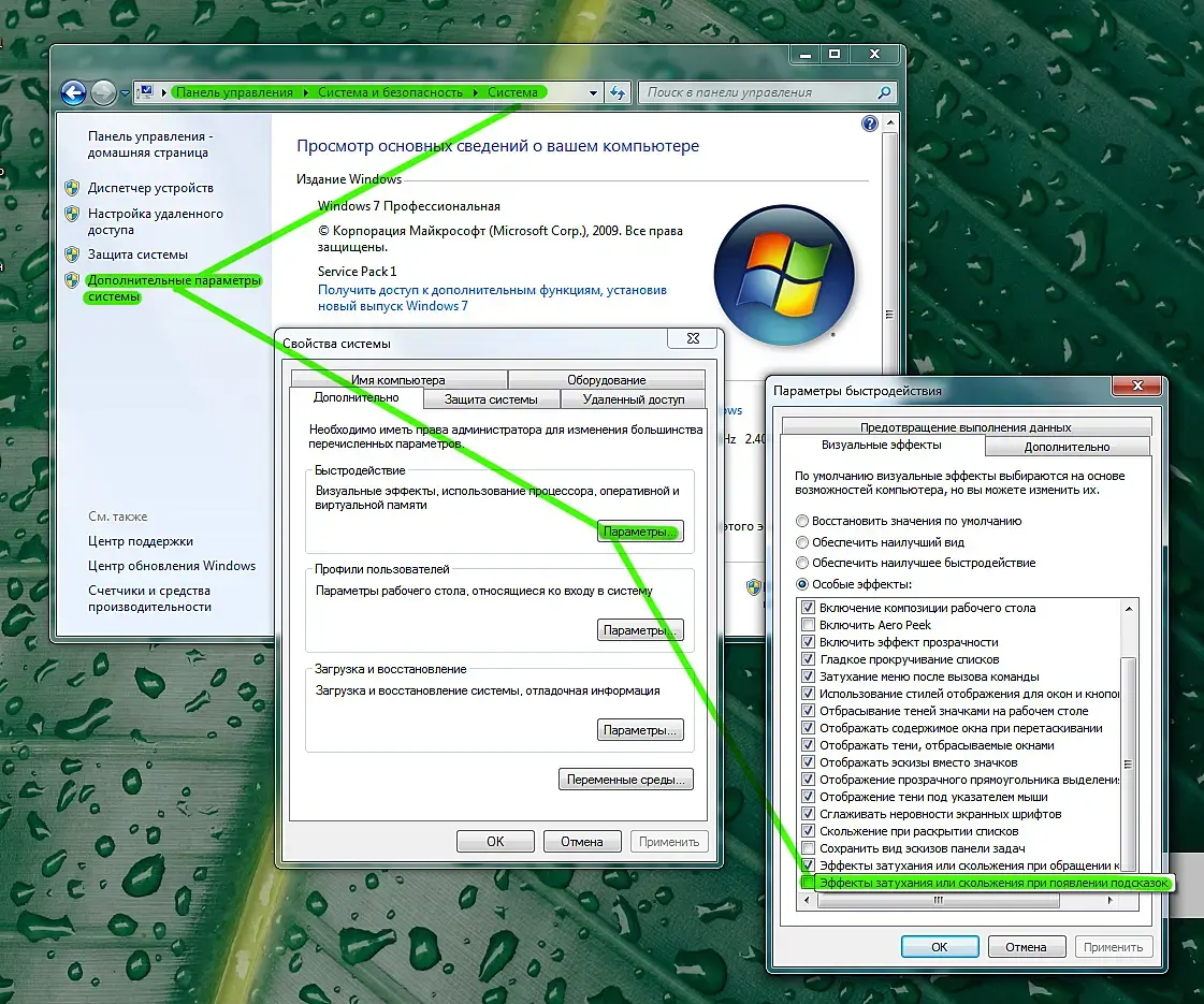

Не знаю, насколько актуально, но меня сильно раздражала необходимость тыкать по нескольку раз на кнопки (например переключение вьюпорта на весь экран и обратно). Глюк происходит из-за появления всплывающей подсказки кнопки. Так вот, лечится эта гадость в настройках интерфейса Windows.
