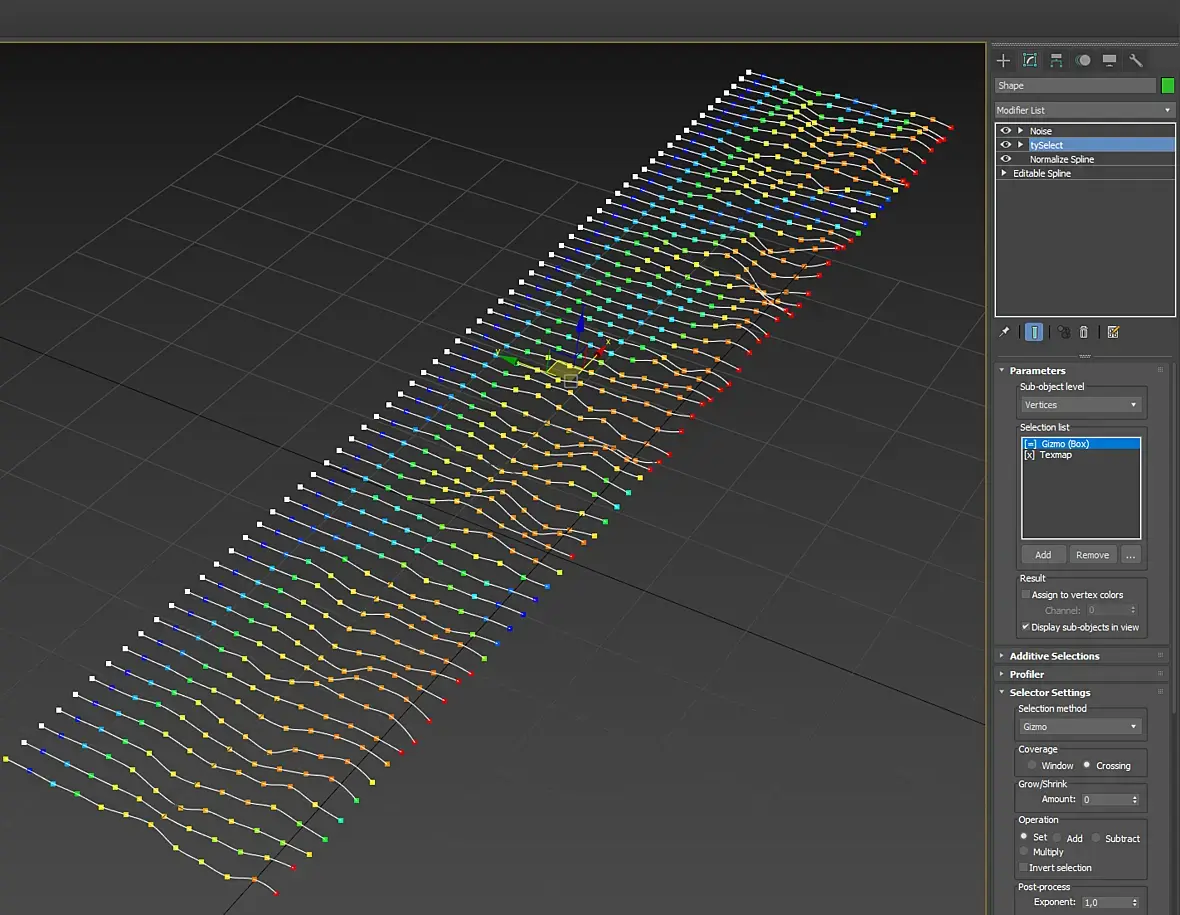

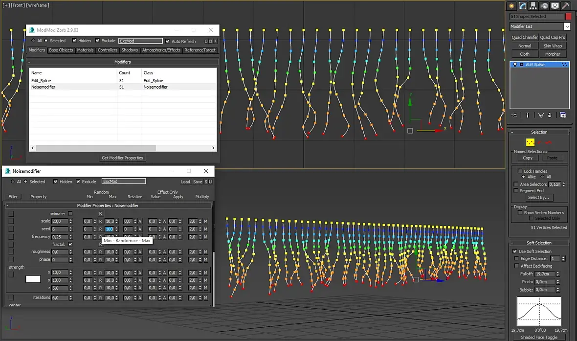

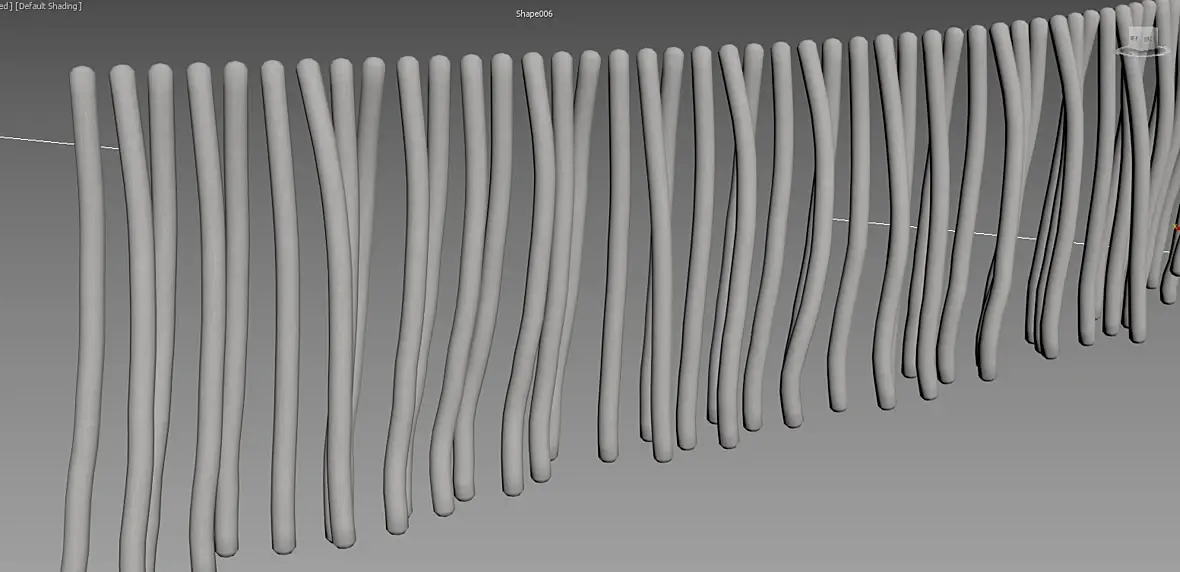

народ, может кто знает. есть ли рандомайзер нойза для спалайна, а именно для подобъектов?
ну вот к примеру. это единый объект. вот как сделать рандомный нойз отдельно для каждого подобъекта?!
причем, чтоб работало как-то с софт селект. ну или хоть как-то. перерыл, кучу скриптов. нифига нет такого
Можно с помощью скрипта ModMod Zorb рандомно назначать любые параметры у модификаторов на выделенных объектах. В данном случае рандомизирован Seed параметр сразу на 51 сплайне:
На сайте c 14.03.2009
Сообщений:
Крит
нужно попробовать tyselect.
пробовал через ModMod Zorb. проблема в том, что нужно разбивать на отдельные сплайны и на каждый будет назначаться нойз. в итоге это долго все работает.
tyselect вообще для чего? он быстрей работает чем выделять в эдит сплайн?

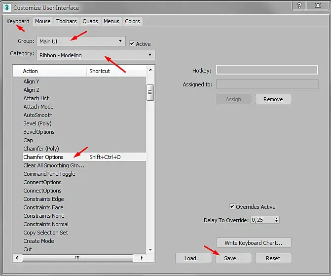

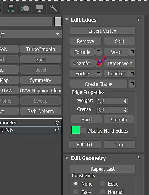

Подскажите, как забиндить chamfer в edit poly с параметром settings?
Не могу найти.
На сайте c 02.09.2017
Сообщений:

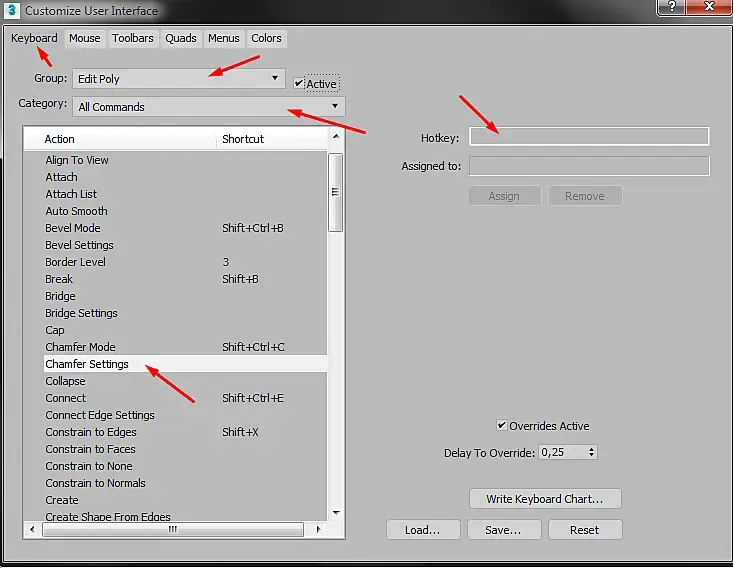

Цитата Evilis:
Ctrl+правый клик > квад-меню есть оно. Для хоткея выбрать группу Edit Poly:
Нужен хоткей. Попробовал что на скрине включается chamfer без параметров (иконка у курсора меняется и можно сдвигать кромку) а хотелось бы чтобы открывалось окно с параметрами. Может баг какой max2020.
Сообщений:
Цитата Evilis:
По идее должно работать.
Тогда попробуйте назначить хоткей выбрав группу Main UI, категорию Ribbon Modeling, найдя в ней опцию - Chamfer Option. Назначте хоткей на нее, предварительно удалив (если есть) хоткей в категории Edit Poly.
Сохраните изменения, перезапустите макс.
Получилось, спасибо.

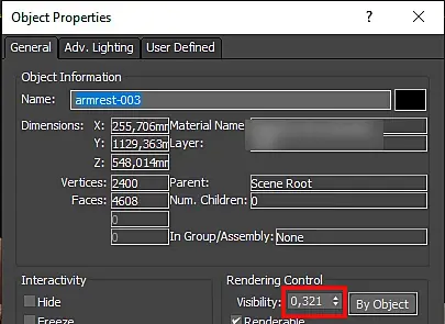

Подскажите пожалуйста, как вынести параметр  visibility из свойств объекта на тулбар в 3ds max?
На сайте c 08.09.2010
Сообщений:
Если только на слайдер повесить

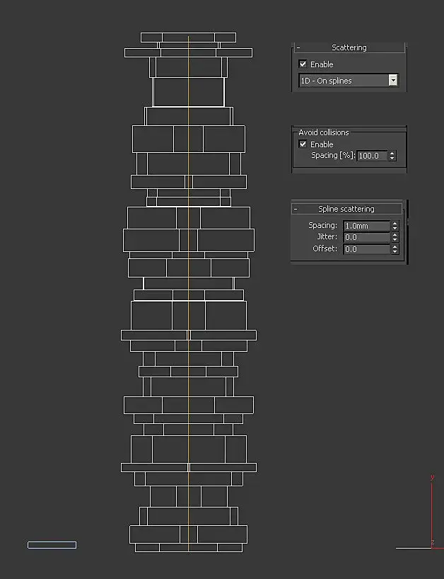

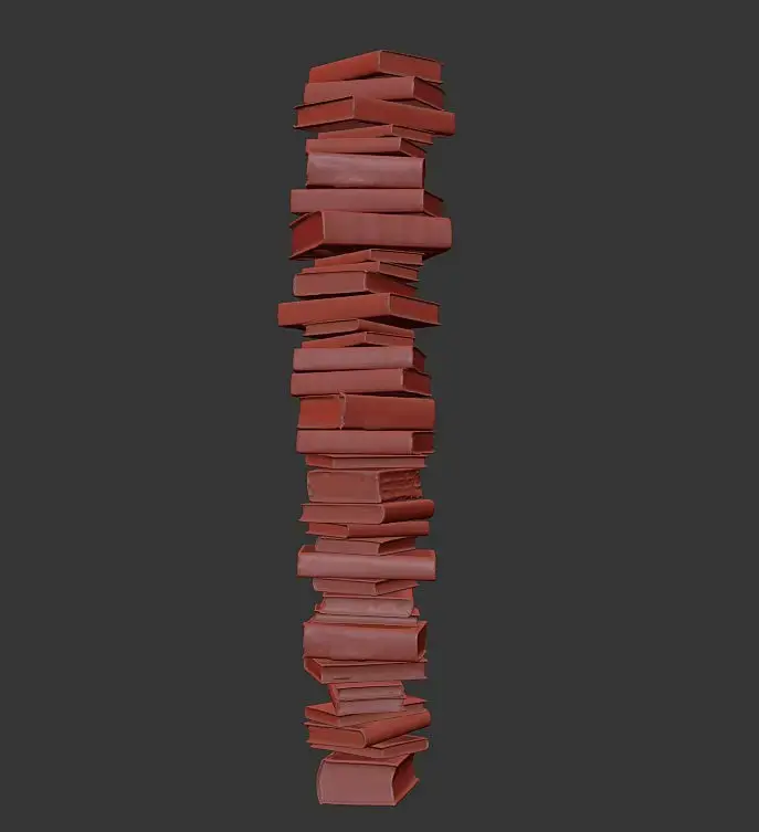

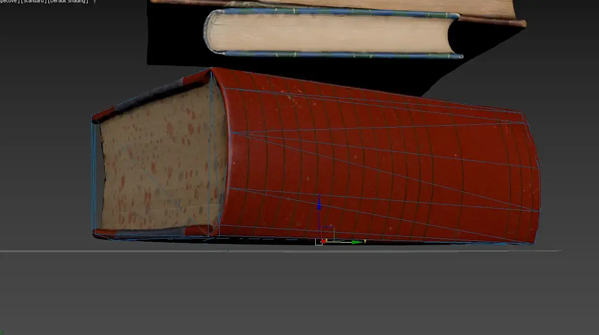

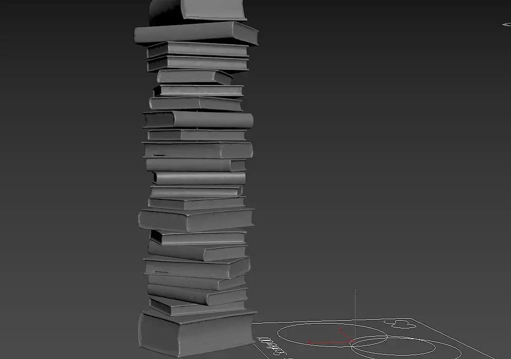

кто знает как такое сделать?
я  сделал в два подхода. хотелось бы проще и гибче. к примеру по сплайну кривому. была надежда отделаться только скатером короны. но там ограничения получились. добавил второй инструмент. и там  то же пришлось выкручиваться. а казалось бы простая задача. поставить одну книгу на другую. правда рандомно и с закручиванием и по сплайну )))
РнД
paz,
ну вот, почти без зазоров(кое-где все-же 1мм есть, но это не критично)
Сообщений:
Крит

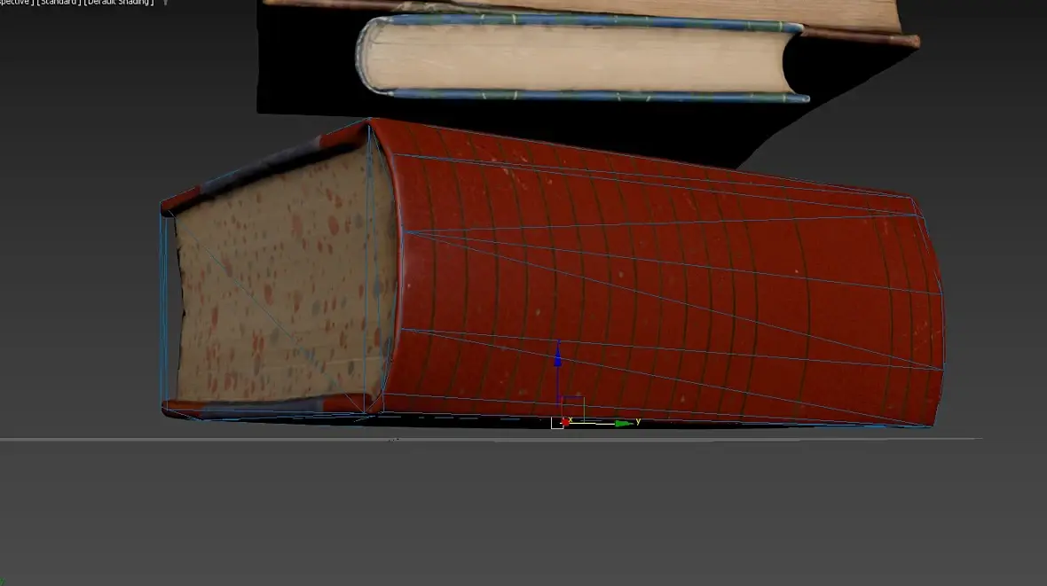

это короновский? чет у меня не получилось. странно. сейчас попробую на простых боксах.
а пивот там имеет значение где?
Сообщений:
Конечно, а то их по сторонам разбросает.
Сообщений:
Крит
Цитата valek76:
это само собой понятно. где именно? я тавил в центр-низ.
Сообщений:
Я обычно в центр объекта загоняю. Но вроде верх/низ тоже работать должно, он же пересечения по габаритному боксу считает, если я не ошибаюсь.
Только не забыть резет Х форм накинуть на все объекты, которые размножать планируете.
Сообщений:
Крит
фига се. в отдельном файле все заработало. до этого в сцене делал и в скаттере коллизия работала только с  одинаковыми книгами. Я уж подумал, что он не считает если разная геометрия. В MassFX полез.  Сначала  в скаттере рандомил, зазор оставлял. Потом уже в геометрию перегонял и MassFX
Спасибо, все норм теперь.
