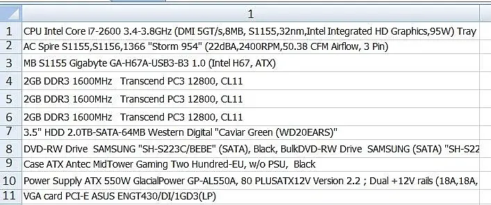

Ребята,обращаюсь к вам за помощью...Хочу сменить свою старую рабочую лошадку на новую.
Есть два варианта,посоветуйте какой выбрать? Далее представляю х-ки своего старого компа,и две новые сборки.

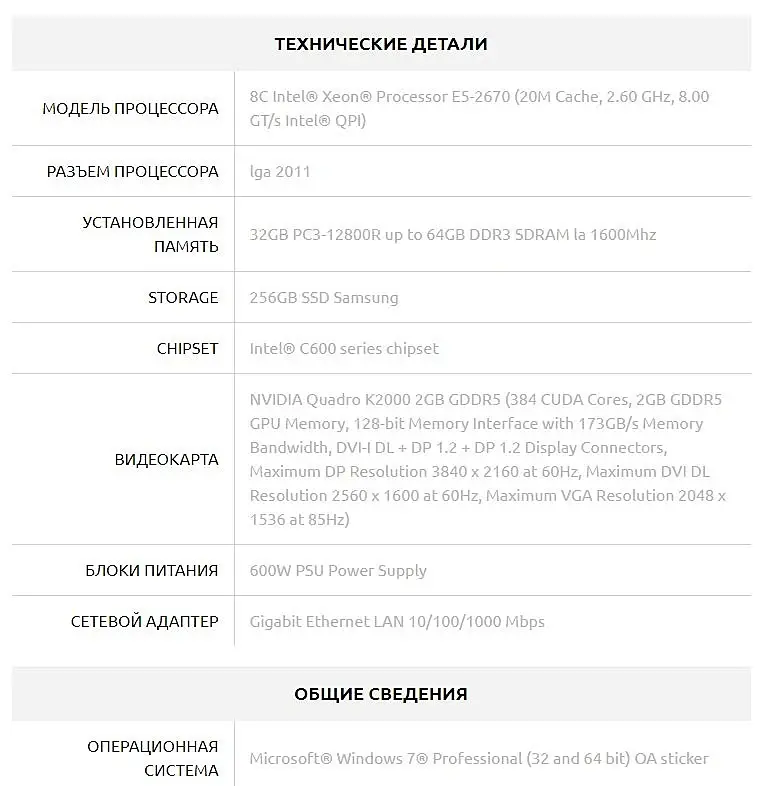

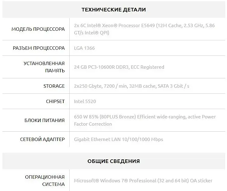

Первый,это HP Workstation Z600
Второй,это HP Workstation Z420

Вторая станция лучше: E5-2670 больше ядер, частота чуть выше, 32 Гб, дискретное видео, SSD, новее сокет. Но она наверное дороже, чем первая, причем ощутимо.
Огласите цену станций. Возможно, вам выгоднее будет собрать из современного.

Первая 600 ойро,вторая 750 ойро

Какой профиль работы, какой рендерер? Но видимо, что-то простое, потому как вы жили с 6-ью Гб памяти.
Понимаете, в чем тут фишка, если судить производительность по баллам Cinebench:
2600K ≈ 610 балла
E5649 ≈ 590 балла
E5-2670 ≈ 1050 балла
E5649 такой же как и ваш 2600K по производительности, но только гораздо медленнее в системе и работе, чем 2600K. E5-2670 быстрее в визе, но в работе будет медленнее.
750 ойро это 50к. Если не нужно памяти большк 16Гб, советую собрать комп на Ryzen 1700 + малый ssd под систему и почувствовать себя человеком. Эти станции не принесут вам счастья, хотя конкретно 32Гб может пренести, если будут отдаваться в работу все.
Если возьмете станцию, то скорее всего работать нужно на 2600К, а на рендер отправлять на станцию, тогда да - покупка будет плюсовать.

Не совсем понял...в смысле работать на 2600...а на станцию только рендер кидать? Я хочу,чтоб всё делать на одном компе...

Куда вы денете старый комп на 2600K? E5-2670 это тот же Sandy Bridge, разницу в полГгц в частоте будет ощутима, но рендер быстрее.
Посчитайте систему на R7 1700 по финансам, видео и жесткий со старого компа.
Вы забыли добавить "теоретически" ;) Пересел с 3770К как раз на дуал 2670 - никакого дискомфорта не ощутил по скорости работы, а вот интерактив гораздо веселей, маты и свет настраивать одно удовольствие.

Человек вам мозг пудрит на ровном месте. Рабочая станция на двойных 2670 отличный аппарат особенно за эти деньги. А 2600 как раз таки можно оставить как ноду - пусть себе рендерит потихонечку. Реальная разница в производительности - чуть более 2х раз (если конечно 2600 у вас разогнан, для стока ещё больше)

А-а-а, тьфу я ошибся.... E5-2670 там один цп... а вот E5649 там две штуки... баллов по Cinebench - 2x590 ≈ 1150. Это немного меняет картину. R7 1700 ≈ 1400 баллов.

Там один цп. E5649 два, по крайне мере из скриншота поста автора 2x стоит возле E5649. Автор поясните, в сборке E5-2670 одна штука, а E5649 две штуки, верно?
