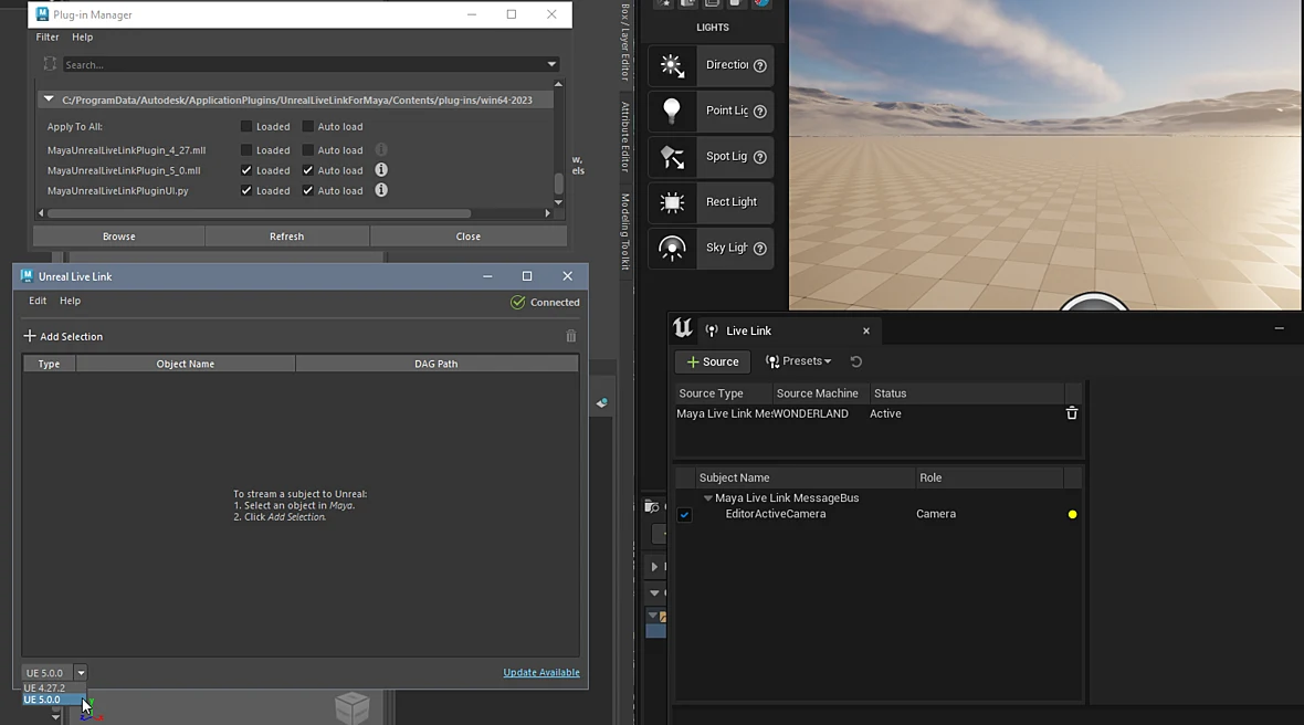

Джонсинг, да, есть 23 — скрин коннекта с движком из неё, но есть 18,19 и версия плагина 1.1.1 в 19 даёт тот же выбор, т.к. плагин устанавливается для этих версий
я вот попробовал обновить плагин до 2.0 отсюда — он по умолчанию только для пятого движка установился. возможно, этот вариант как раз подойдёт.  если нет — могу 1.1.1 прислать, т.к. на сайте её найти наверное уже не получится. а, не, есть линки внизу в описании

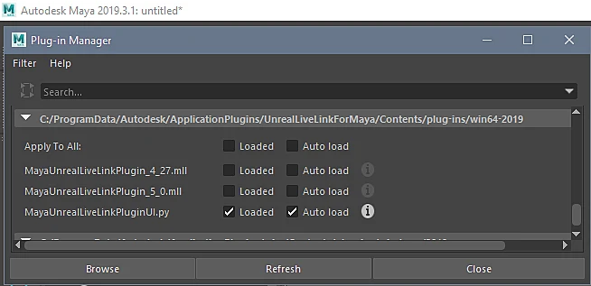

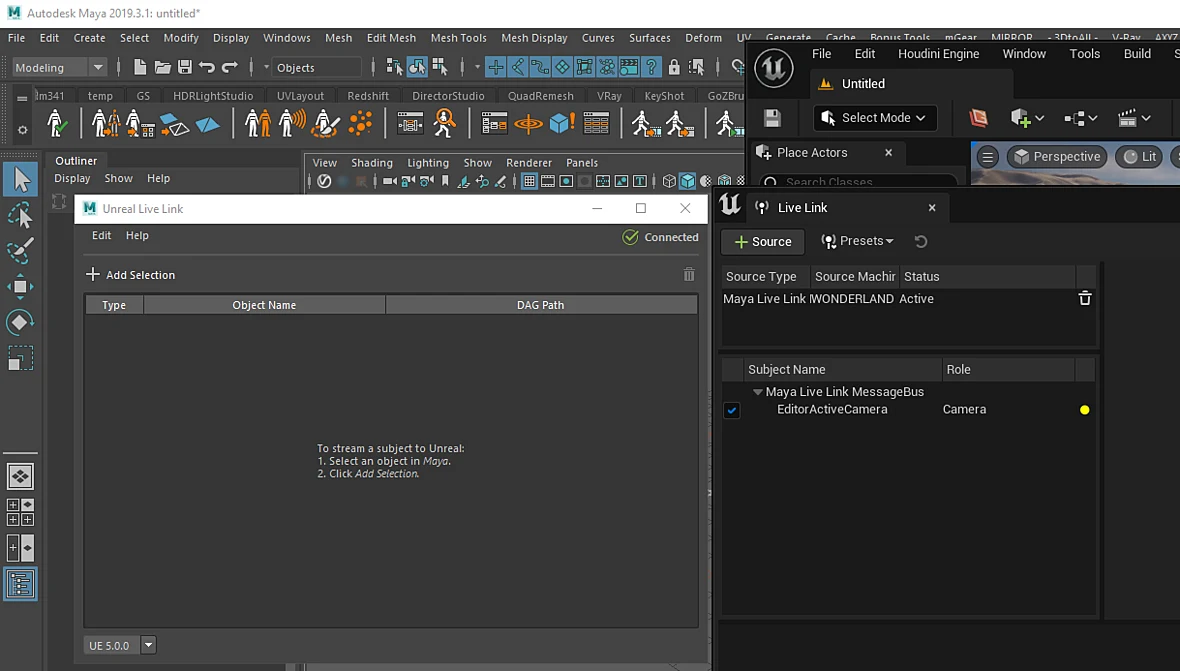

Джонсинг, велкам ) да вроде без нареканий, вот с 19 и 1.1.1 + 5.0.3 завелось:

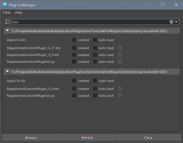

я тут поколдовал, чтобы из-за новой версии не терять прежнюю для связки с ue4, и в результате их подружил: сперва надо поставить 1.1.1 и переименовать папку, затем 2.0 и тоже переименовать. после этого в каждой из папок отредктировать манифест для необходимой версии (чтобы исключить автозапуск плагина надо просто сменить c true на false) — это позволит выбрать необходимое после старта. кстати, в пятом движке надо найти maya — это как раз добавит новый 2.0 плагин. можно, конечно, накатывать необходимую версию каждый раз, но если будут пресеты настроек, они будут теряться
* если захочется передумать после выбора одного из плагинов — придётся перезапустить майку, чтоб не заглючило интерфейс

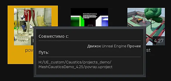

StarTraveler, там какой-то конфликт одновременно установленных версий, и если снести всё и установить только пятый — говорят, помогает, но если нужны оба (или более) варианта, можно пойти немного иным путём: если есть образ системы — установить разные версии на другой диск и перезалить систему, в этом случае они не будут знать друг о друге, у меня так кастомная сборка с каустикой вообще на внешнем винте живёт. единственное неудобство — движки не будут видны в лаунчере, хотя после запуска проектов из папок — подхватятся и будут запускаться с указанной версией по выбранному пути
