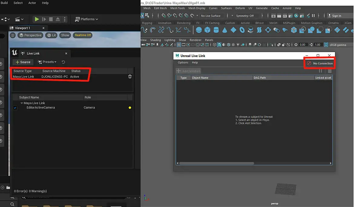

Добрый день всем, вопрос к тем кто хорошо шарит в UE конкретно в плагинах, плагин "LiveLink" всё делаю по этому видео: https://www.youtube.com/watch?v=Gj4QoDp3R34   И по другим кучу уроков пересмотрел, у них сразу красная галочка сменяется на зелёную. У меня же упорно не хочет коннектится, может это из за того что Maya с торрента, пиратка ломанная? В UE мой комп сразу видит, а вот майке никак:

Джонсинг,  привет, а в майке плагин включён и версия движка выбрана? может зависеть от её версии — пятый движок идёт с питоном 3.9, а майки пред.версий — с 3.7, что подходит только для линка с 4.xx
* c houdini engine та же исторя — если версия с новым питоном, прежние майки его не поймут

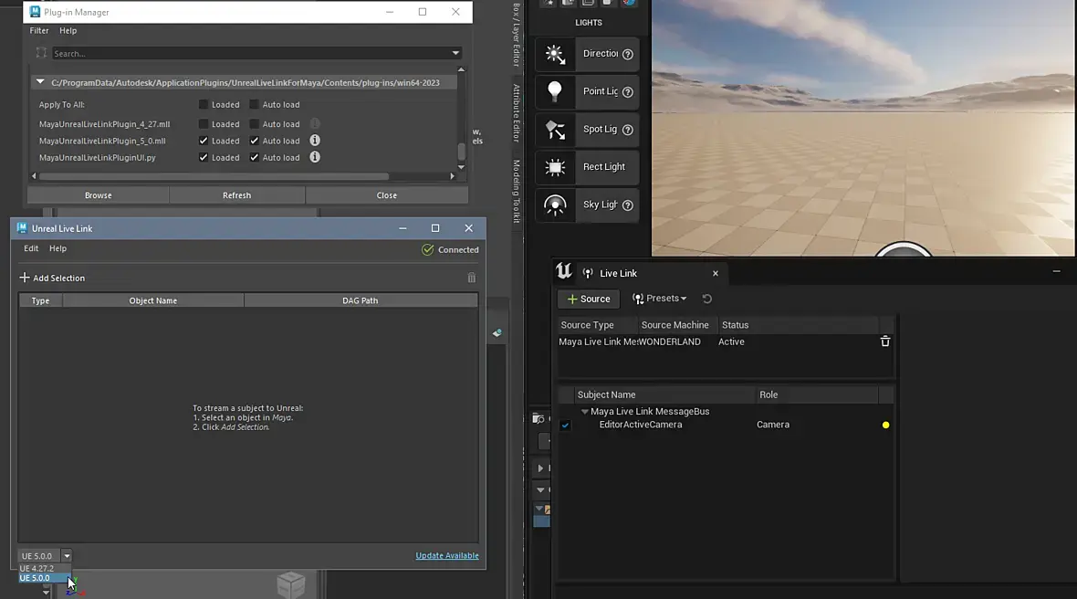

Джонсинг, да, есть 23 — скрин коннекта с движком из неё, но есть 18,19 и версия плагина 1.1.1 в 19 даёт тот же выбор, т.к. плагин устанавливается для этих версий
я вот попробовал обновить плагин до 2.0 отсюда — он по умолчанию только для пятого движка установился. возможно, этот вариант как раз подойдёт.  если нет — могу 1.1.1 прислать, т.к. на сайте её найти наверное уже не получится. а, не, есть линки внизу в описании

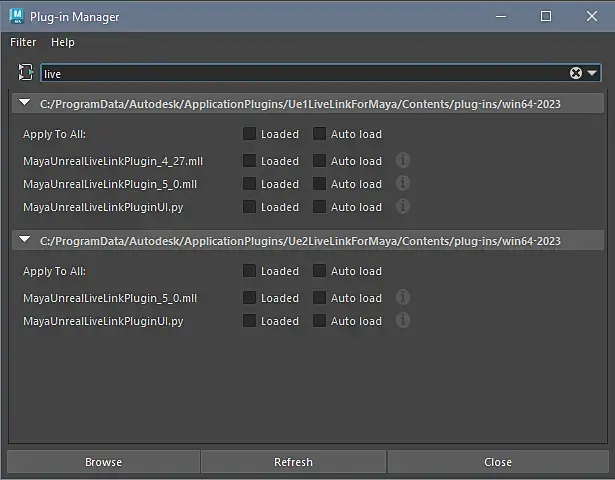

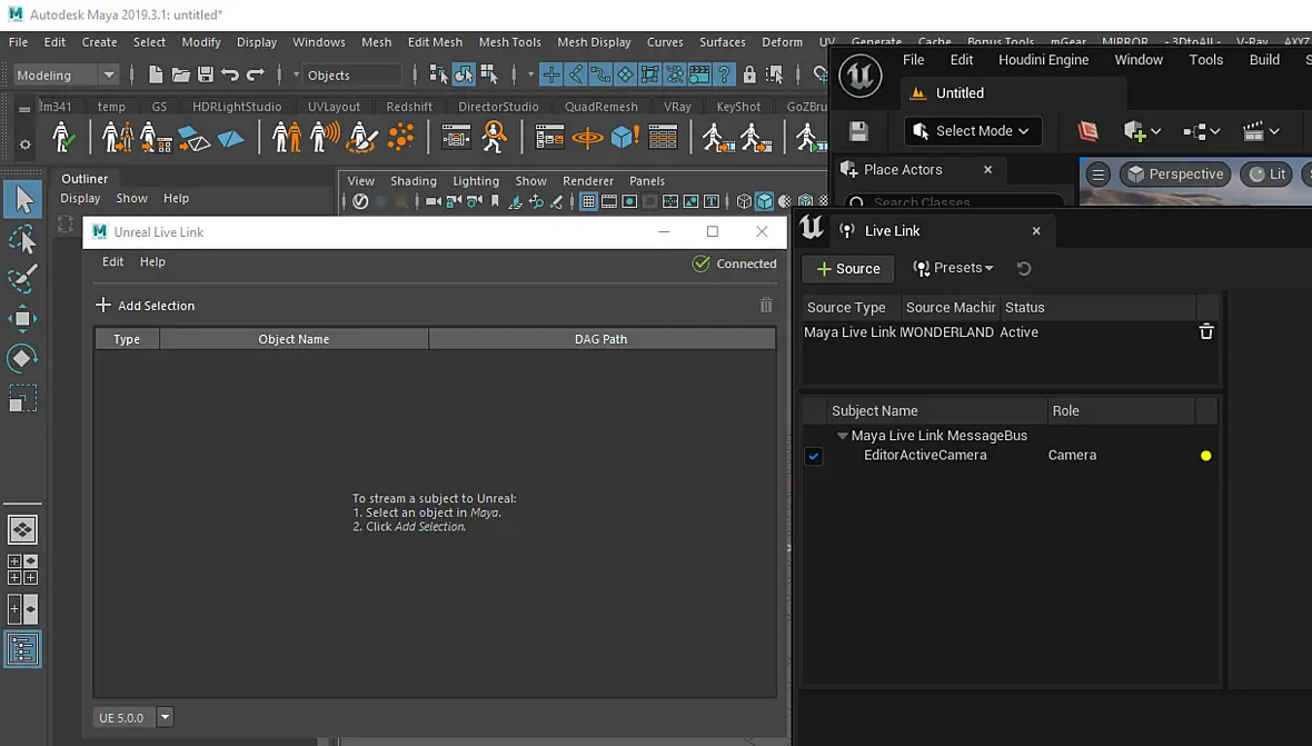

Джонсинг, велкам ) да вроде без нареканий, вот с 19 и 1.1.1 + 5.0.3 завелось:
* хотя это странно — тот же xolotl (лайвлинк с сабстанспеинтером) требует свой питон для ue5
я тут поколдовал, чтобы из-за новой версии не терять прежнюю для связки с ue4, и в результате их подружил: сперва надо поставить 1.1.1 и переименовать папку, затем 2.0 и тоже переименовать . после этого в каждой из папок отредктировать манифест для необходимой версии (чтобы исключить автозапуск плагина надо просто сменить c true на false) — это позволит выбрать необходимое после старта. кстати, в пятом движке надо найти maya — это как раз добавит новый 2.0 плагин. можно, конечно, накатывать необходимую версию каждый раз, но если будут пресеты настроек, они будут теряться
* если захочется передумать после выбора одного из плагинов — придётся перезапустить майку, чтоб не заглючило интерфейс
