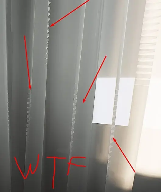

Привет ребята. На сегодняшний момент есть решения, как делать тюль в анриле?
Чтоб он был полупрозрачный, и давал также полутень, зависящую от его опасити и складок (как в вирее) - а не просто есть или нет?
У меня получилось сделать через Two Sided Foliage мат - но полезли косяки изза перекрытия самой шторы в себе. Sort priority не помогает, так как это один меш.
Через сабсюрфейс - пятно от лирект лайта есть, но тогда тюль не пропускает свет. Как только добавляется хоть немного опасити - лезет вот это.
Есть какой-то пайплайн для стандартного тюля? Отключать cast shadow не хотелось бы, например если тюль занимает все окно - хочется реализма.
Рейтрейс пока не юзаю - может в нём есть решение? Перерыл весь интернет - не нашёл подходящий мне ответ, к сожалению (
Может так.
Привет. dithered opacity но очень шумит, зараза.

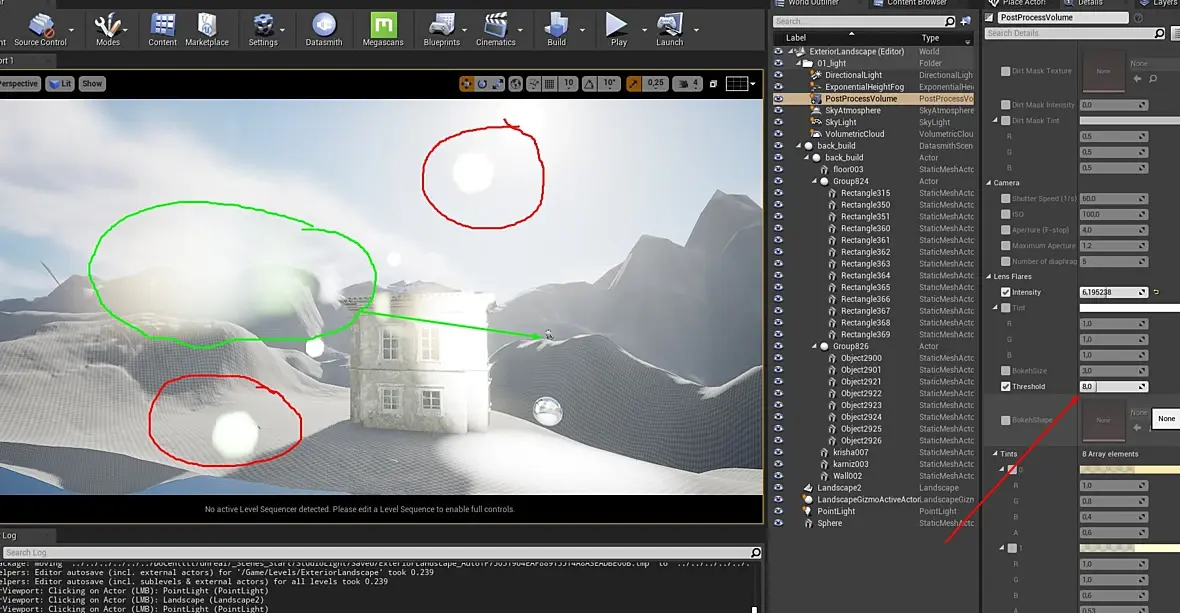

Наверно глупо здесь спрашивать, но всё же..
Кто нибудь знает, как оставить эффект Lens Flares только от DirectionalLight, а от других источниках убрать?
Сообщений: 7380
Поиграйся Threshhold
В адекватно настроенной сцене солнце обычно самое яркое, и после определенного порога все остальные источники света отрежутся.

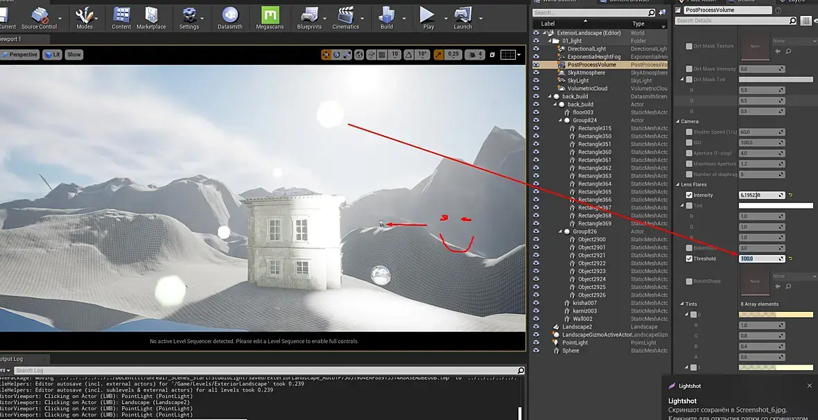

Цитата DoCentttt:
(Сорян, сразу ответить не смог - был занят)
Я пробовал менять порог, но проблема в том, что эффект настроен изначально под солнце на открытой локации, он достаточно сильный, т.к. локация достаточно жаркая. А при входе в помещение, лампы начинают лупить bokeh. А если сильно завышать порог, то тогда на открытом пространстве не достаточно сильный эффект получается, пропадает нужная дымка. Думал, может через BP как нибудь можно вообще отключить эффект на конкретный ИС.
На сайте c 05.03.2011
Сообщений: 2588
Krasnodar
Это все постпроцессы. А значит они работают в экранном пространстве. Источник света исключить не получится, а вот поставить второй постпроцесс в интерьер можно, в котором нужно будет просто увеличить порог или отключить вовсе эффекты линзы. На то они и созданы, эти постпроцессы.

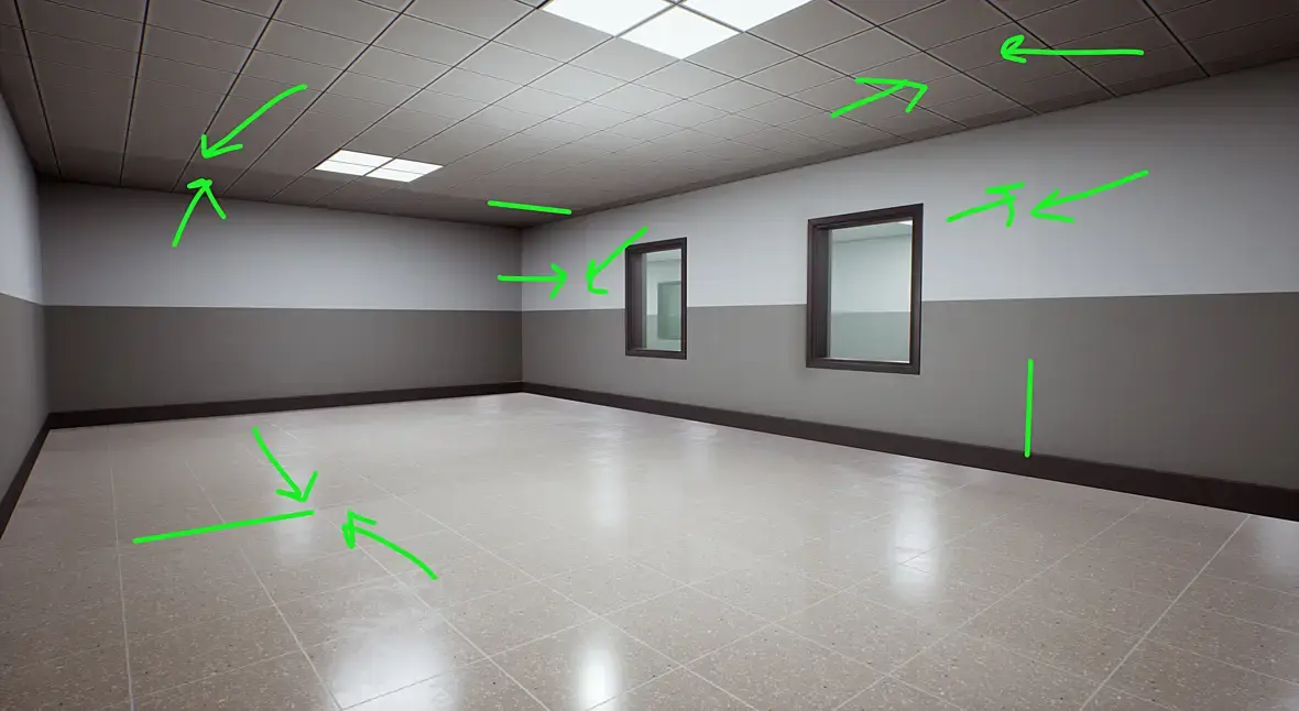

Кто нибудь знает из-за чего появляются такие перепады? Раньше вроде не встречал такого. Комнаты собраны все из модулей. То есть, получается, что каждый модуль выбивается по цвету. Настройка лайтмасс никак не влияют. Всё внешнее освещение тоже отключал.
