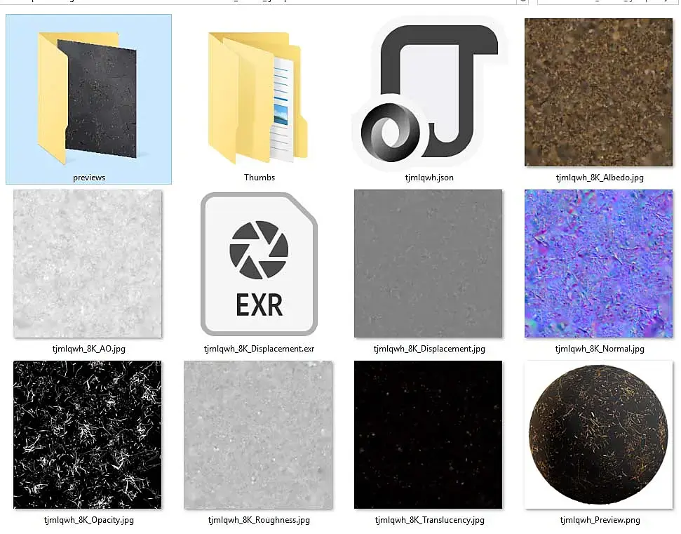

Забавно то, что выкачевает он все в обычном формате, все текстуры можно использовать в  3д макс проектах
вот в таком виде приходит контент

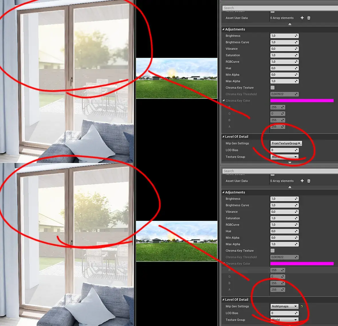

Хорошая работа. Подскажите, как добились четкость панорамы за окном?

Как раз таки панорама за окном не четкая) Потому, что я в основном использовал dof. А вообще по умолчанию при загрузке hdri в движок, он выставляет мипмаппинг. Его нужно убирать в неигровых случаях. И повышать отображаемое разрешение hdri там же в настройках.

Спасибо. При более подробной проверке выяснилось, что по какой-то причине при сохранении настроек HDRI слетает параметр LOD, причем на любой из машин и в чистой сцене, в том числе. Возможно, глюк билда движка.
