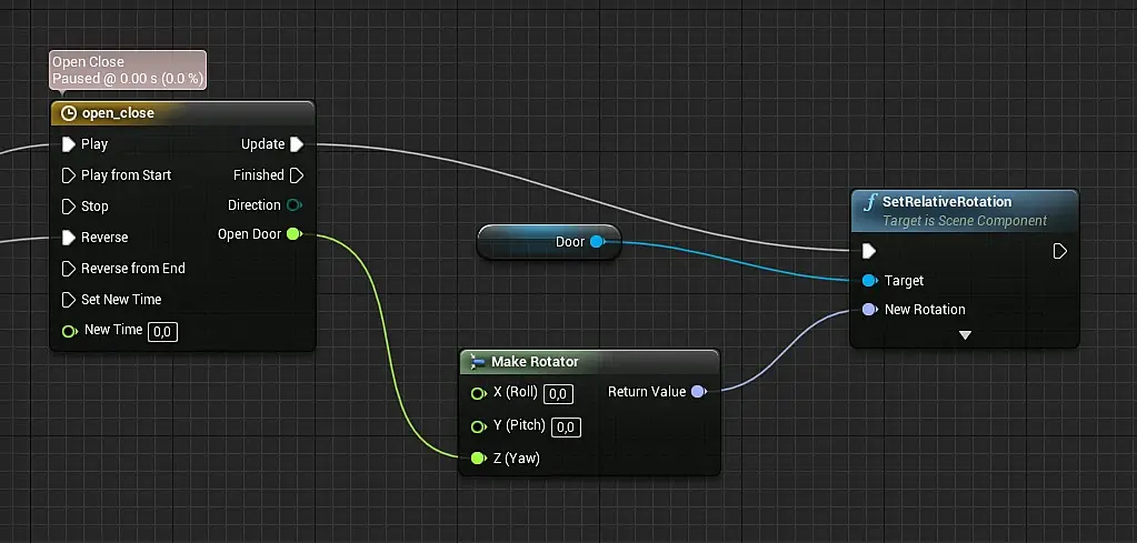

Доброго времени суток !
Подскажите пожалуйста, запутался с анимацией двери. Если дверь не распашная, а раздвижная, то что обычно используется вместо make rotator? Нужен не поворот вокруг оси Z, а передвижение объекта по Y.
На сайте c 19.03.2009
Сообщений: 816
Make move или transportation какой-нибудь
Цитата flooder:
make rotator
На сайте c 05.03.2011
Сообщений: 2540
Krasnodar
Нужна нода - set relative location. Из нее make vector вытягиваешь с осями
На сайте c 31.03.2008
Сообщений: 204
Цитата Quasar:
Нужна нода - set realative location. Из нее make vector вытягиваешь с осями
Огромное спасибо !!! Всё получилось !!! :) голову сломал, а оказалось всё просто
