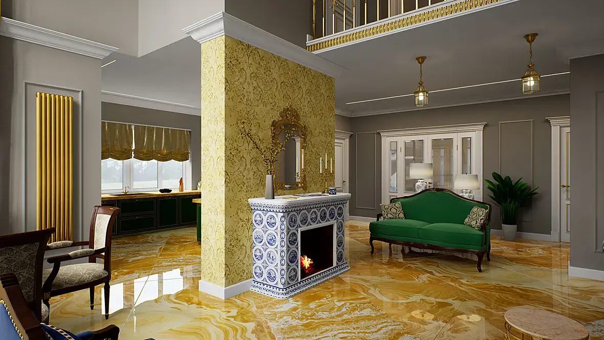

Ура ветка ожила! Ну раз так, тоже выложим одну из работ:Классика на анриле, 30млн. поликов без оптимизации на 980ti 40-60 фпс.https://www.behance.net/gallery/80656467/Unreal-Engine-4-Classic-interiors
