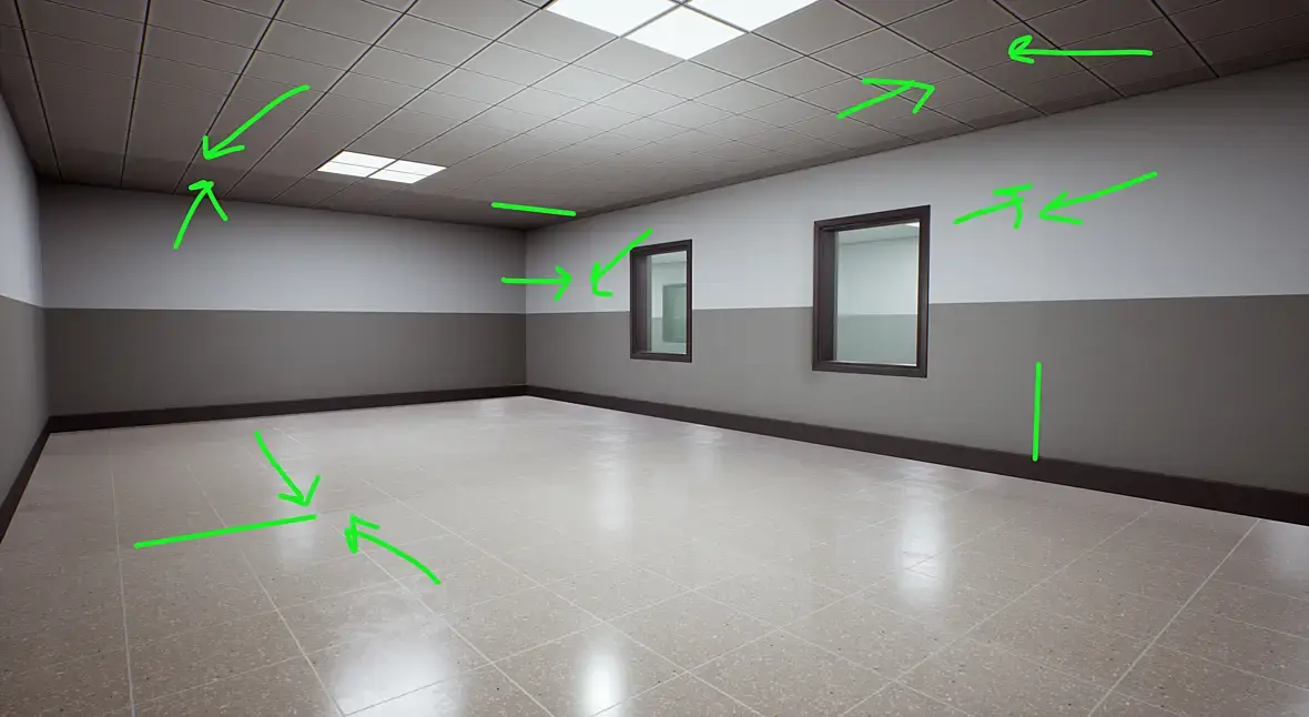

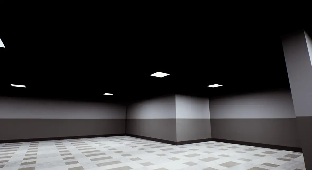

Кто нибудь знает из-за чего появляются такие перепады? Раньше вроде не встречал такого. Комнаты собраны все из модулей. То есть, получается, что каждый модуль выбивается по цвету. Настройка лайтмасс никак не влияют. Всё внешнее освещение тоже отключал.
Это обычная болезнь cpu запеканки. От этого практически не избавишься. Используй запекание на GPU. https://forums.unrealengine.com/t/luoshuangs-gpulightmass/109474

Там вроде версия последняя под 4.22. Где можно скачать для 4.26?

Подскажи ещё, он так же все настройки из world settings lightmass берет? Отдельно ничего под него настраивать не нужно? У меня после его просчета, вообще потолки черными стали.

Ну так себе аналогия. Поискал я инфу, всё что нашел, что это GPU lightmass имеет другой алгоритм просчета отскоков. Кроме сэмплинга отскоков никаких других параметров не имеет. Из lightmass settings берет только число отскоков, остальное игнорирует. Никаких отдельных параметров не имеет. Ну так, конкретно, ответ на свой вопрос я не нашел. Судя по всему, просто не поддерживает rectlight.
Используй Spotlight вместо Rect
На сайте c 19.02.2012
Сообщений: 903
у меня в сцене около 150 источников rect в потолочных светильниках, это прям вообще беда будет, их все сейчас начать менять на другой тип. smiley-shok.gif
У тебя светильники это отдельно SM и ИС или блюпринт?

SM сгруппирован с ИС

Ну тогда - глаза боятся, руки делают)
Либо если у тебя Rtx карта, то используй родное GPU запекание

Нет, RTX не успел купить, жду пока цены упадут, пока 200к жалко отдавать. А там может, обновленная линейка выйдет.
С количеством ИС  я что то сильно приуменьшил, их 500шт. Решил, что проще будет разбросать обычные пойнты по уровню и подсветить потолки.
Вот поинты не стоит использовать совсем! Во первых в gpu запеканке этой не поддерживаются мягкие тени от них, во вторых поинт лайты дают косяки всегда. Используй только спотлайиы. Точно так же раскидай их по сцене, не обязательно в местах ламп.

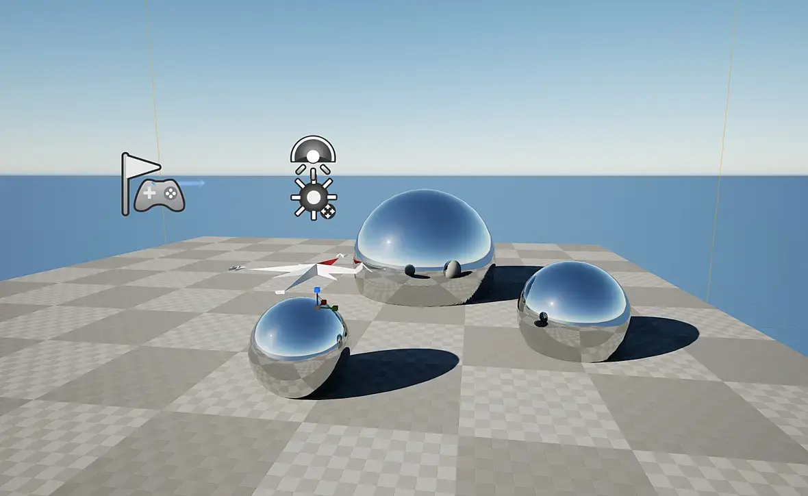

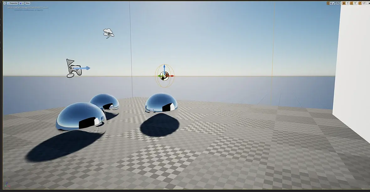

Здравствуйте.
Хочу перейти на UE в работе с экстерьерами и в процессе изучения возникло несколько вопросов с тенями и отражениями.

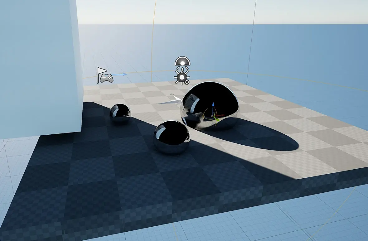

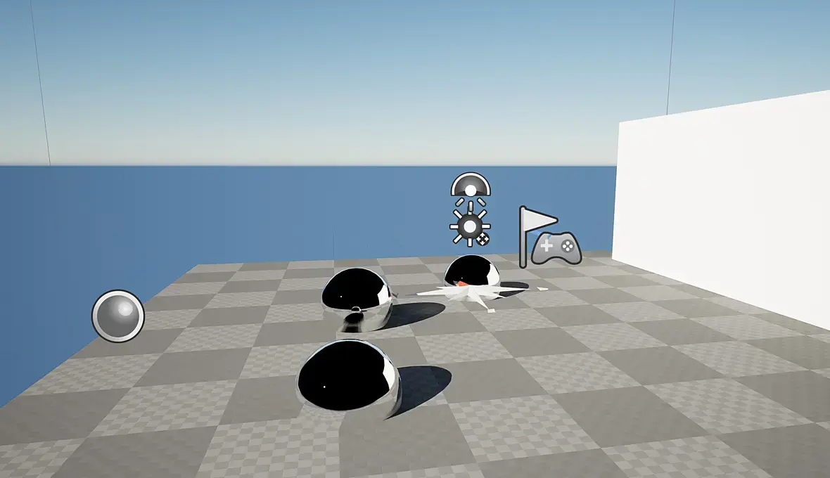

Вне зависимости от того, испоьзую ли я UE4, или 5 c Lumen, отражения получаются размытыми, а иногда их вообще нет. Если с Lumen переключиться на RayTracing, то их вообще нет. Все везде включено, но ничего не помогает. Это с Lumen:

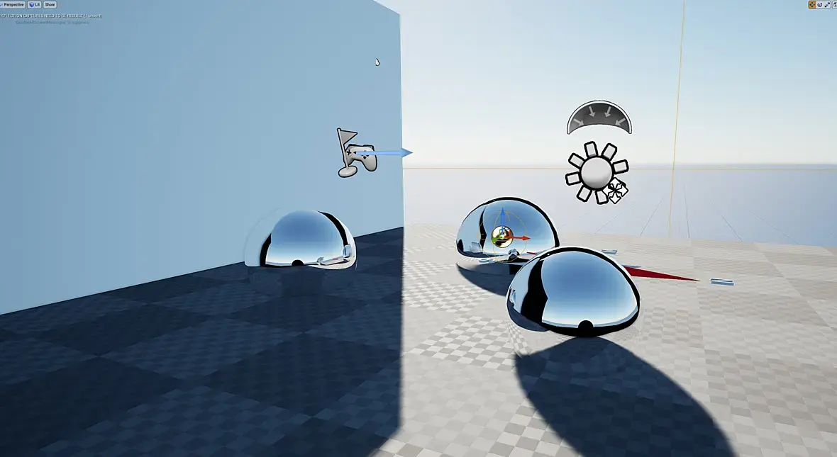

А это при использовании reflection capture sphere:
Причем, в каждой сцене все работает по-разному: иногда они вообще не появляются, какие бы настройки ни были выбраны. Может, какие-то параметры из командной строки нужно задавать? Пересмотрел массу туториалов и все равно ничего.
Так же, в UE4 проблема с Foliage. На одной машине с 1080ti тени от foliage появляются частично и от большинства объектов их нет, даже если это просто сферы. На другой же c quadro 4000 тени есть, но если расставлять деревья, вместо сфер, то они так же исчезают и остаются на небольших участках. Параметры cascade shadows выкручены. В UE5 проблемы с тенями нет.
Помогите, плиз)
На сайте c 16.05.2012
Сообщений: 999
По размытости отражения это надо повышать разрешение
по теням. скорее всего нужно смотреть какой-нибудь disatance

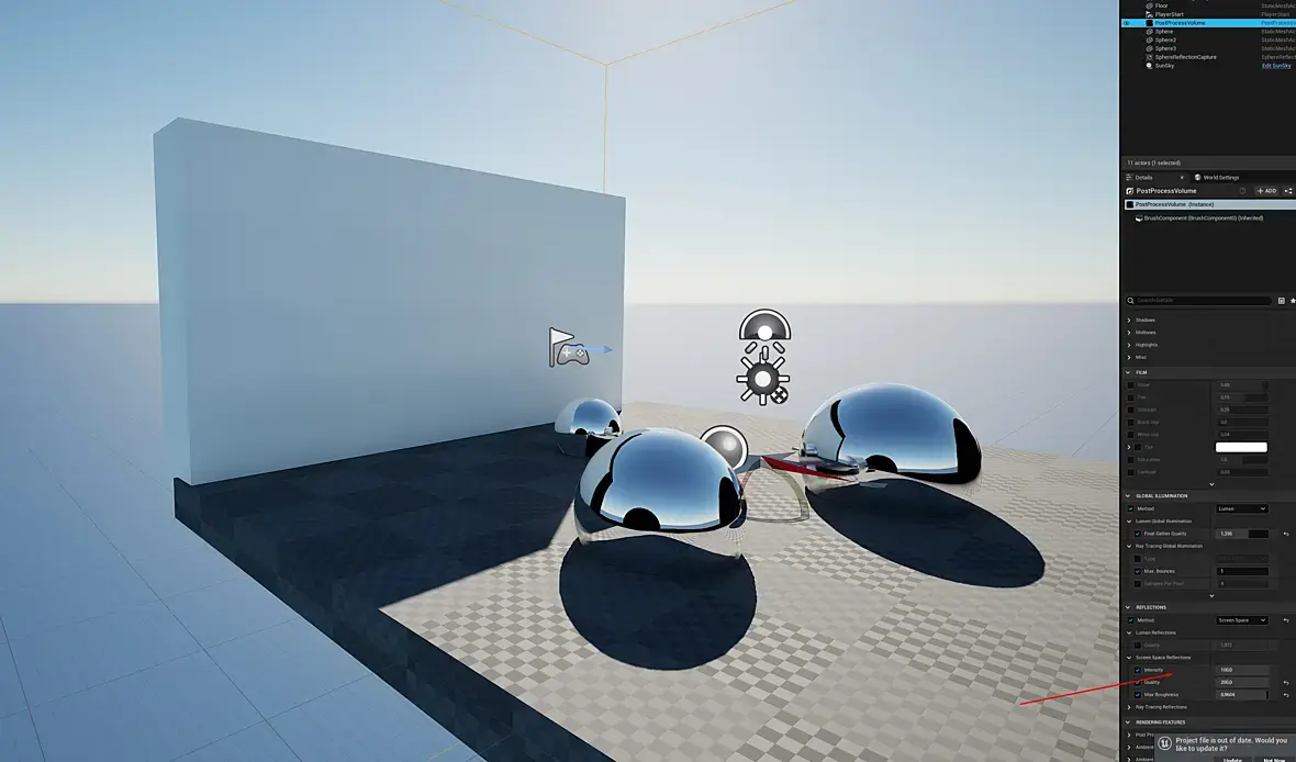

На сайте c 20.02.2016
Сообщений: 265

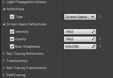

Это видео давным давно смотрел) Все, что есть пересмотрел, но толку нет. Если бы все было так просто, я бы и не спрашивал)
Вот, все накручено. Здесь Screen Space
С Ray tracing в 4м все работает, в ue5 тоже.
с lumen и screen space не выходит

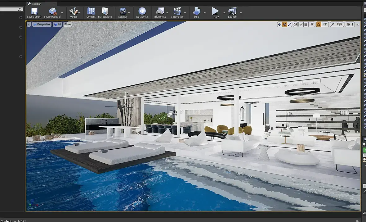

Добрый день! Только начинаю изучать UE и просто не могу разобраться с настройками света в сцене.smiley-wacko.gif Когда только переношу всю геометрию и настраиваю освещение, все выглядит хорошо. Но после того, как запекаю и пробую другие сценарии освещения, что-то происходит и освещение становится плоским. После этого, чтобы я ни делала, это плоское освещение остается.
Плюс, когда я выключаю все источники света, то сцена остается подсвеченной. И главная проблема - отсутствие теней.
Может кто-то знает в чем причина? И как теперь можно правильно настроить свет?
