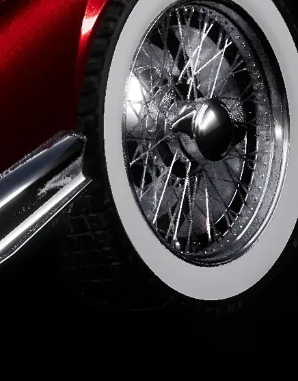

Здравствуйте, есть знатоки Unreal engine 4 ?
Столкнулся с проблемой, решение которой не могу найти, хотя проблема достаточно распространенная и думаю решение все-же есть.
Вот примеры.
Отражения ребят, так-же шумят мелкие детали и качество весьма отвратительное. Особенно это заметно если отдалить камеру.
Как я предполагаю дело в качестве SSR, но его настроек в движке помимо 3 ползунков в постэфектах не меняющих общим счетом ничего я не обнаружил. Так-же предпринимал попытки изменить качество через консольные команды, но решение так и не смог найти.
Хотелось бы узнать, сталкивался ли кто с такой проблемой, и  есть ли хоть какие способы решения?

Можно использовать planar reflection. Либо кубомапы. В 80% кубомапы достаточно.
А как ты хотел? Отражение весчь не дешовая для видеокарты.

Тут еще стоит спросить- что именно надо отражать? В каком случае?

Да, спасибо, попробуем. Я согласен что просчет отражений это затратно, но тут скорее идет речь о невозможности их настройки, т.е. может у меня квантовый компьютер с квантовой видеокартой ) Ну или хотя бы возможности заблюрить её. Сейчас движок этот и в архитектурной визуализации используют, поэтому было бы неплохо если разработчики и на этот сегмент ориентировались.

Статичная картинка, отражения через sphereReflection и skylight, отражать окружение соответственно: лайтбоксы и hdri карту. hdri запекается, а прочие отражения как я понял нет, поэтому картинка достаточно шумная и рябит. Итогом хотелось бы получить статичную картинку, поэтому проседания fps не имеют значения.

В postprocess volume включить в закладке Screen Space Reflection галки intensity и quality. Quality стоит 50. Выше ничего не меняет визуально. Чтобы разблокировать значение в quality выше 50 и оно дало больше семплов на отражение, надо в консоли ввести r.SSR.Quality 4.

Да, спс, я пробовал. Еще умножал значение r.SSR.Quality 4 в конфигурациях движка раза в 3, кроме падения фпс это мало что изменило.

Если тебе нужно, чтоб к примеру твой человечек как на скрине четко отражался на полу- тогда как советовали выше- planar reflection. И да, он съест производительность, но будет всё четенько-красиво. Это касается любых плоских поверхностей. Если поверхность изогнутая, можно не париться и оставлять box reflection или sphere reflection в зависимости от сцены. При этом для качества можно повысить разрешение отражений в progect settings- render- reflections. Там выставь хоть 4k, если производительность неважна.
