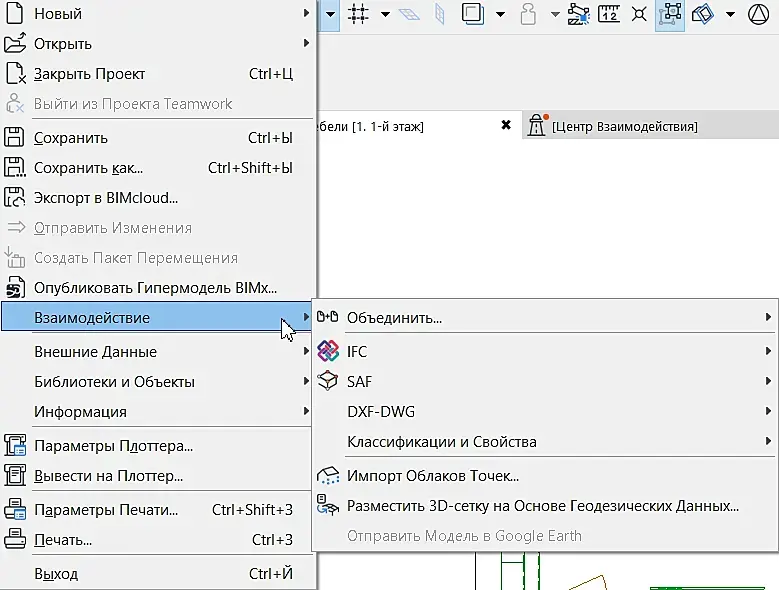

привет тем, кто из 2022 г
столкнулась с такой же проблемой. обновила archicad до версии 5010, но 3ds studio in тупо нет, однако, обновление Goodies_Suite установлено, все пути прописаны верно...
на скриншоте видно.
что я только не делала, где не искала инфу, но в итоге наткнулась на совет Vasper и сделала все так же, как он сказал!!! все заработало!
