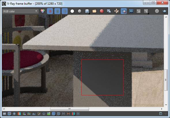

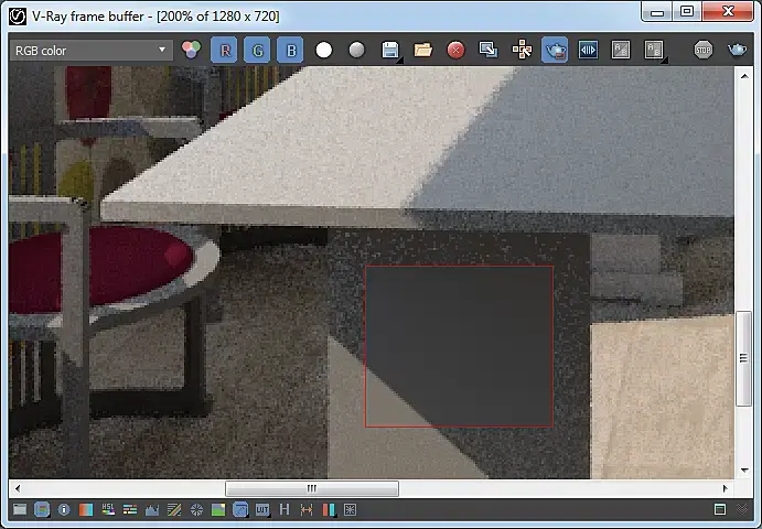

 Помогите, регион рендерит нормально, а общую с ужасными шумами

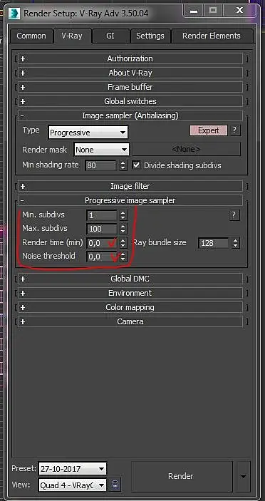

Разобрались уже? Если нет - покажите настройки
Если стоит progressive, то надо увеличить время
На сайте c 28.03.2009
Сообщений: 75
Я ставлю так и сохраняю, когда результат меня удовлетворяет) Можно рендерить 5 минут, а можно и несколько часов.

Там же можно поставить ограничение и по времени на кадр и по порогу шума.
Сообщений: 7380
Я короч ковырял, ковырял этот вирей - и пришёл к выводу, что с коробки он работает оптимально. Меняю только порог шума из 0,005 на 0,01 - и подключаю денойз. Этого достаточно для комерческого виза.

Ну, там еще прогрессив на бакеты сменить и по вкусу колор маппинг. Все так с версии 3.0. Уже более двух лет вирей однокнопочный, про это давно и толкуем.
А и еще для некоторых сцен, пробобалистик лайтс подкручивать надо.
Ето вам понятно, а человеку, который задает такой вопрос вовсе непонятно. И непонятно ему сколько времени нужно и какой порог. Кстати и опытному также не всегда. Вот поэтому (Bucket)Adaptive, как мне кажеться, более гибкий. Можно регионом просчитать небольшой участок уменьшая порог и тем самим убирая шум. Конечно же учитывая настройки источников света и материалов
