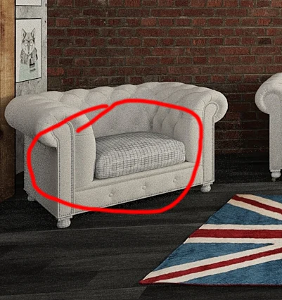

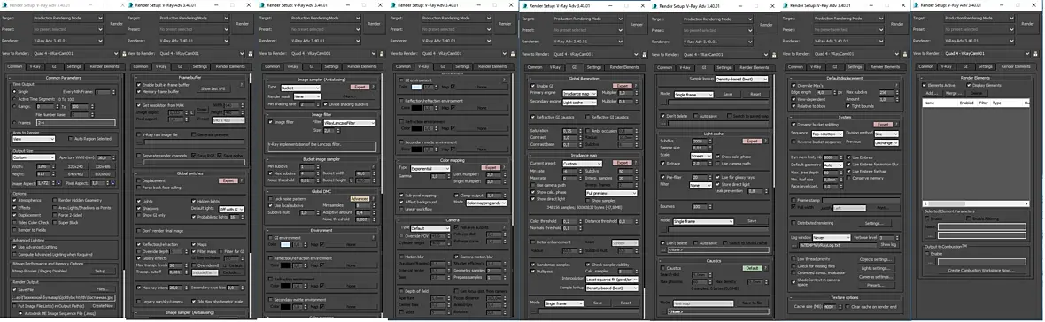

Короче, ребят, я ничего не понимаю в настройках рендера, засерайте меня как только можете, но помогите пожалуйста убрать этот шум. Иначе в этом мире станет на одну бездарность меньше, еще немного и я вскроюсь.

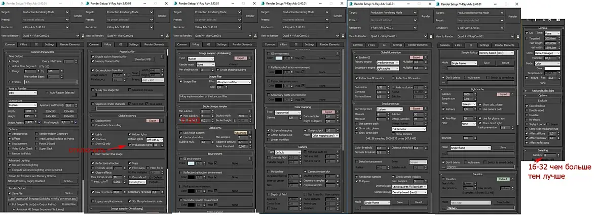

Вот настройки:

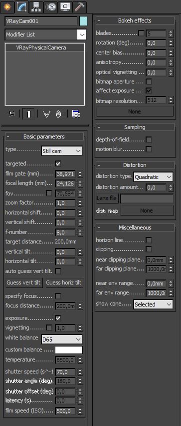

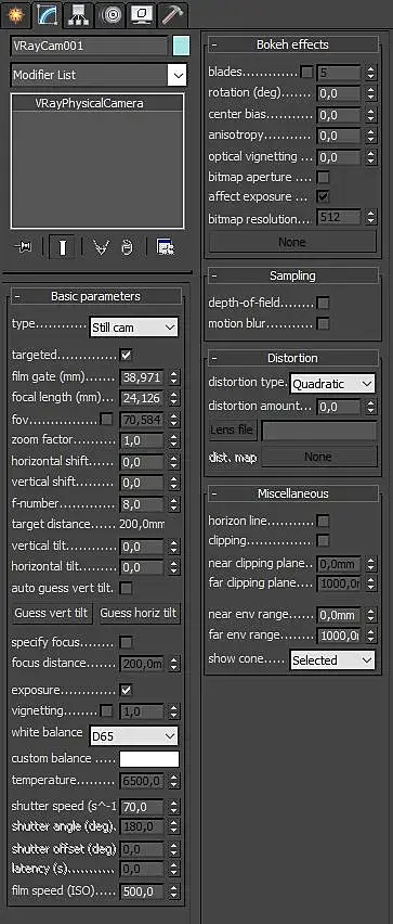

Вот камера и свет:
На сайте c 27.07.2016
Сообщений: 1567
Красноярск
В Bucket Image Sampler: поднять Noise Treshold = 0.004 - 0.005
Min. Subdivs = 2
Max. Subdivs = 8
Ir.Map поставьте настройки "Medium"
Должно хватить. )
Min. Subdivs = 2
Max. Subdivs = 8
Должно хватить. )
Спасибо))) Поставила на рендер, как дорендерится скину результат))

Тут еще не видно какое значение  у лампочек в Directional, все что отлично от 0 начинает шуметь и замедлять при этом рендер. В таких ситуациях надо на всю сцену кидать обычный серый материал, отключать GI  и смотреть где шумит сильнее.

Шумы немного уменьшились, но все равно они есть

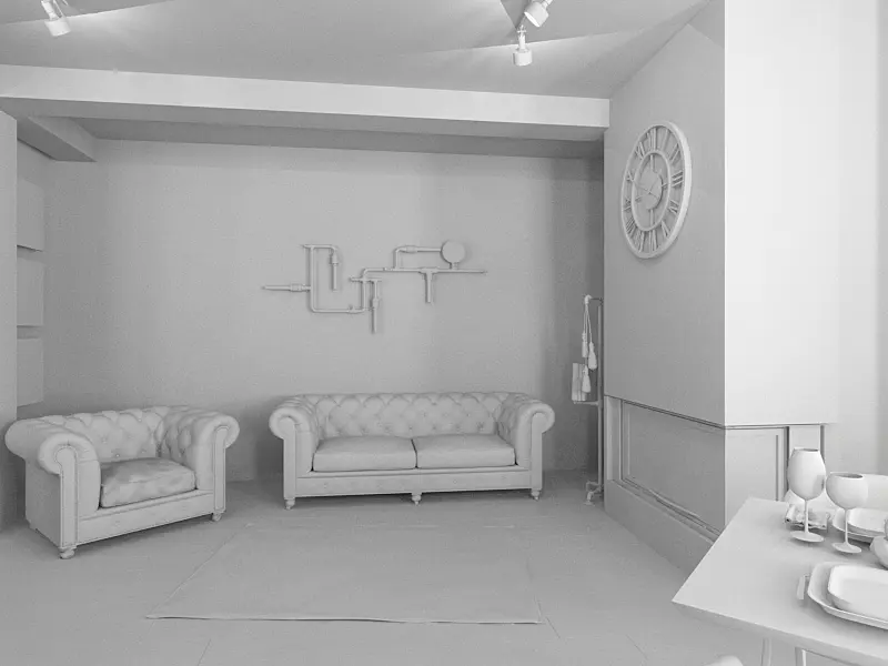

Беда тут какая то
На сайте c 12.12.2016
Сообщений: 21
Севастополь, Крым, Россия
Цитата DizArtWork:
Беда тут какая то
Да, согласна! На нее не накладываются текстуры вообще

И вообще-то настройки несколько странные
Скорее всего в свете и в глобальных настройках(нужно видеть сцену). Сделайте, то что я указал выше и просчитайте небольшой участок. И еще -  сервировка парит в воздухе

Сделала все как умные люди мне сказали !) Спасибо Всем!) По моему уже намного лучше!)) Что дальше нужно сделать, чтобы шумы уменьшились?)

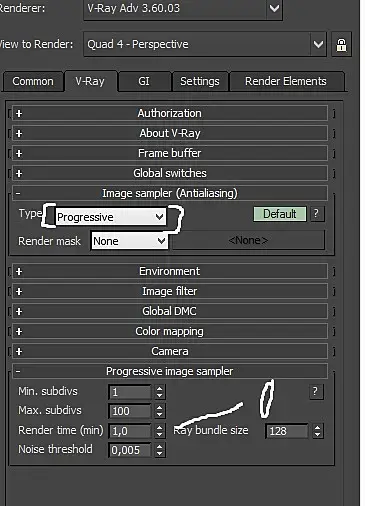

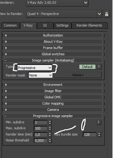

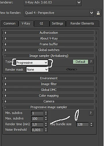

я вот не помню, в 3.40 есть же Progressive render? Выберите его и по умолчанию все настройки оставьте, BruteForce+Lightcache в глобалке, уберите лимит по времени просчета. Тогда ответ на вопрос что делать чтобы шумы уменьшились -  ждать приемлемого результата, а сколько ждать, 10минут, 2 часа, 15 часов, зависеть будет уже строго от хотелок и мощностей  кампухтера.

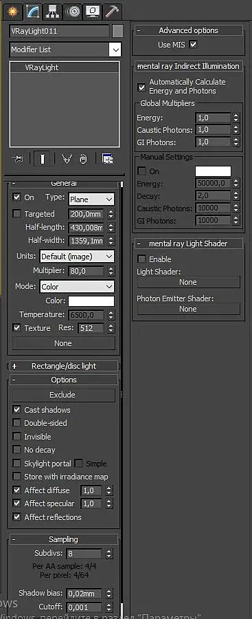

в Vray Light стоит 8 сабдивов в семплинге. Это шум. Много шума. Надо поставить около 40. Если шум уменьшится недостаточно, добавляйте примерно по 20, но нее переусердствуйте, рендер дольше будет.

Проблема шума - это лавирование между настройками источников света, материалов и рендера. В двух словах это не объяснить. Посмотрите уроки. Если по-быстрому и грубо - добавьте сабдивов на всех источниках света + смотрите изображения
а лучше отправьте сцену

Подскажите пожалуйста, как убрать лимит по времени просчета?

Да не уберёт косяки освещения никакой долгий рендер, хоть 10 лет его считайте. Повысьте разбиение тени на источнике света с 8ми до 40, как я писал выше, и попробуйте рендернуть. Что бы не считать всю сцену, можно отрендерить регион (часть картинки) на которой есть шум.

вместо 1 минуты, вписать 0.

Поставьте нормальные IES карты на прожекторные светильники.

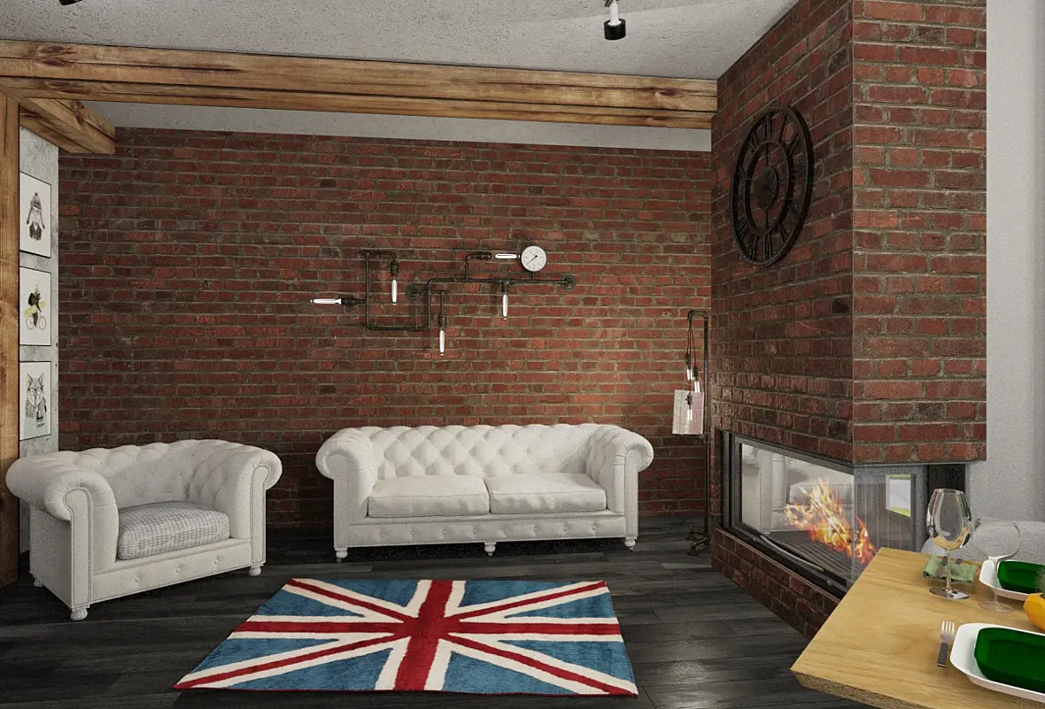

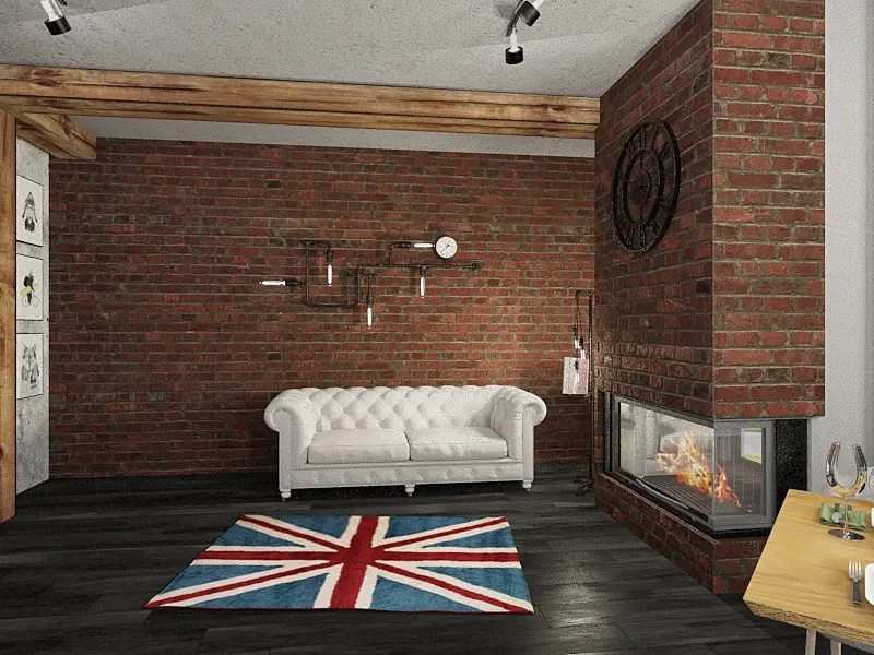

все сделала как сказали, вот рендер) текстуры стали почему то более смазанными и не четкими( Вот я сравнила изначальный рендер к которому были претензии с рендером после настроек, и даже не знаю что лучше
До изменений:
После:
На сайте c 23.07.2016
Сообщений: 987
Текстура не могла замылиться из-за настроек ИС. Вероятно, у Вас там и фильтр стоит...
Короче, залейте Вашу сцену куда нить, я Вам настрою её, что бы Вы не вскрылись, и верну. Версия вирея у меня такая же, а 3ds max 2016. А потом уже изучите подробнее вопрос, когда будет время. Я так понимаю, у Вас дедлайн там назрел уже.
