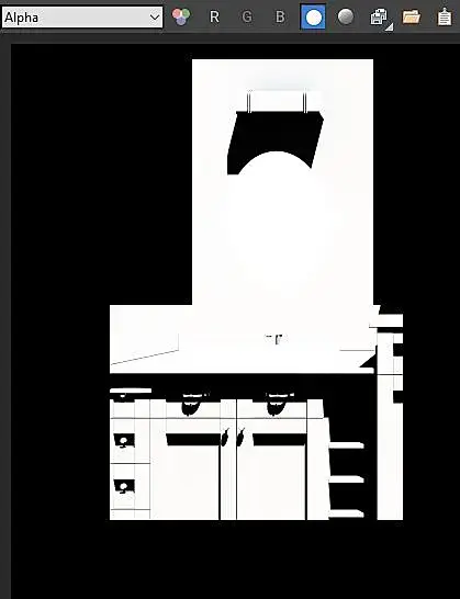

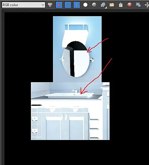

Цитата Ckelet1:
Цитата nzr:
Всем объектам это каким? Столешнице, стенам? Или вообще всем окружающим?
всем это всем, ну или хотя бы тем что попадают в кадр, эти объекты станут черные на рендере и на них будет только видна тень от добавляемого объекта, поэтому тут уже самому посмотреть как лучше.
Сделал как вы сказали, всем объекты вокруг пописал в свойствах новые значения.
Зеркало и умывальник не трогал
И вот что вышло
Теней нет ни от умывальни ни от зеркала. начало влиять на объекты внешнее освещение Солнце, то что снаружи комнаты. Я теперь вообще запутался.
На сайте c 16.01.2014
Сообщений: 31
хм, ну тогда тут либо отключать окружение (имею ввиду не светильники и т.д.) а карту стоящую в окружении, либо искать другой способ, этот не такой универсальный, сцены все строят по разному :c
На сайте c 03.06.2009
Сообщений: 123
Cuba
Цитата Ckelet1:
хм, ну тогда тут либо отключать окружение, либо искать другой способ, этот не такой универсальный, сцены все строят по разному :c
так если я отключу окружение, изменяться настроенное освещение и тени в комнате. Тот же умывальник уже будет рендериться как из другого окружения и не впишеться в интерьер. верно же? А как мне стоило построить стены? У меня стена из бокса, 100 мм толщиной. Потолок отдельный бокс, тоже 100 мм. Это влияет? А Сцена с картой DefaultVraySky  в окружение и солнцем

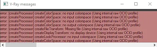

Цитата Bestviz:
Цитата objectstroy:
Цитата Bestviz:
Никто не подскажет, что за ошибка выскакивает в новом Vray 3.6.3?
И не критично ли это?
error: [create processor] createcolorspace: no input colorspace (using internal raw ocio profile)
не нашли ответ? Тоже самое...
Пока не нашел ответа на свой вопрос.
Эта ошибка вызвана текстурой VRayOCIO. Это говорит о том, что для текущего профиля OCIO не выбрано правильное цветовое пространство. Это также говорит о том, что не выбран правильный профиль OCIO. Для подавления этого сообщения должны быть выбраны допустимые темпы входного и выходного цветов OCIO. Если вы не используете текстуру VRayOCIO, вы можете спокойно проигнорировать это предупреждение.
