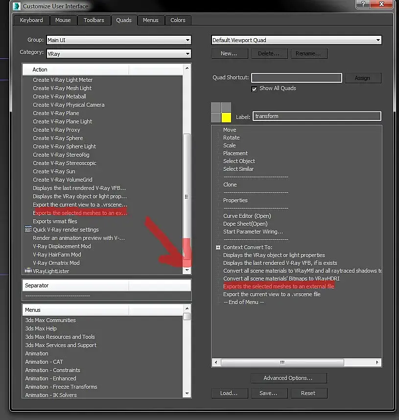

Товарищи, может невнимательно читал тему, но такой вопрос - как в 3,6 создавать прокси?
Так же, как и в более ранних.
На сайте c 20.11.2010
Сообщений: 80
Астрахань
при нажатии правой кнопки нет строки "v-ray mesh export". куда она переехала?
На сайте c 10.07.2008
Сообщений: 2018
Екатеринбург/Калининград
она переехала из квадов, востанавливал сам
Сообщений: 80
Астрахань
Спасибо, добрый человек!

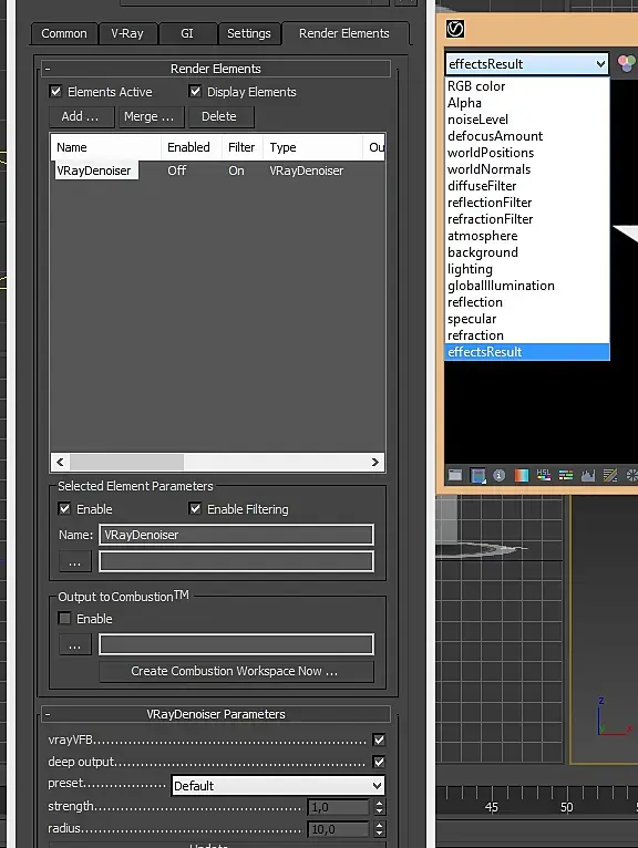

Пропал Vray Denoiser, кто сталкивался?
На сайте c 09.06.2009
Сообщений: 93
ruil
Ваш денойзер в effectsResult. Пробуйте менять mode в настройках денойзера
На сайте c 14.02.2013
Сообщений: 299
Цитата shorop:
ruil

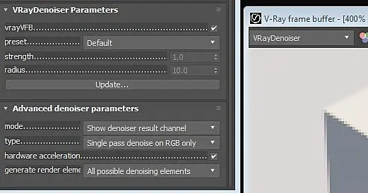

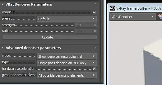

Теперь вообще даже не генерирует effectResult, не могу понять в чем дело?
Сообщений: 93
 все работает, правда Врай 3.50.04 но, думаю, разницы нету
