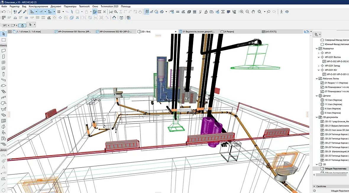

Откуда столько агрессии то?Ревит, Архикад, Скетч...Лучше опытом обмениваться.Я вот самоучка с Архикада 20ой версии вышел на 23юю.Так как строю себе дом, карандашом на бумаге слишком неудобно, бумагу жаль израсходовать ))Закину пример проекта, Вентиляцию, канализацию, отопление, планировку и раскладку блоков делаю в Архикаде. Освоил Люмион, Твинмоушион, скетч, И вот настал момент когда наконец установил РЕваит или РевИт ;)И в эту в эту ветку зашел не для того чтоб спорить или доказывать, по мне так лучше прислушиваться к "Йоде", ;)Так вот, по планам конечно выбраться из глубинок сибири, смотря на рынке работы, все же вижу больше требования к "Автодеску" чем к "Графисофту". Поэтому мастера своего дела, вопрос к вам, существенно ли измениться ситуация переходя на Ревит?Проектированием занимаюсь чуть больше года, строю тоже сам своими двумя ну и чужими "Восточными", где нужна сила :)Цоколь уже выстроен ) А любовь к архитектуре была давно, возможности только не было технической. Но упорством и самообразованием все же камень сдвинулся. Хоть и юный возраст) К сотрудничеству тоже открыт. Всем мир!Добавляйтесь в друзья!)

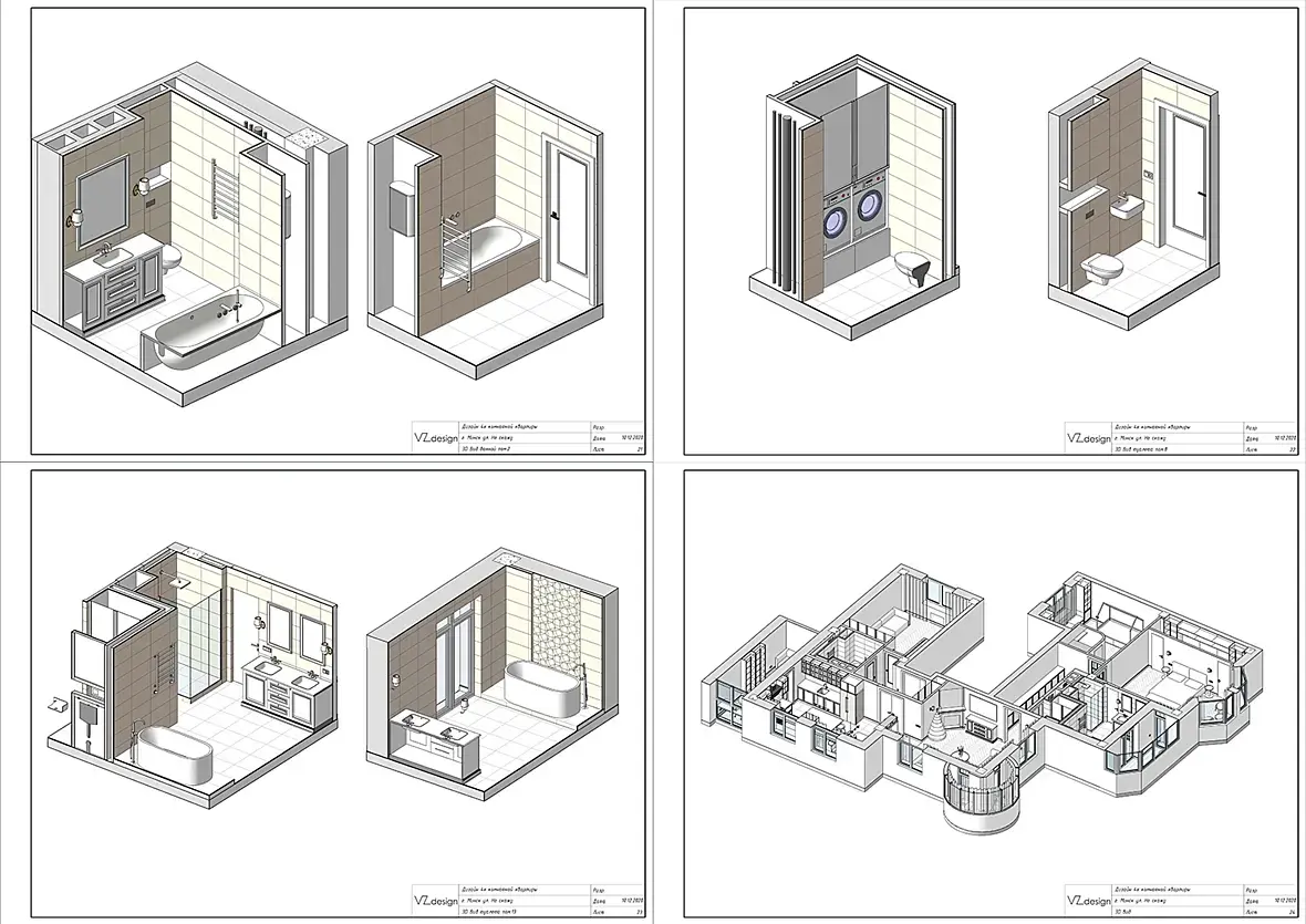

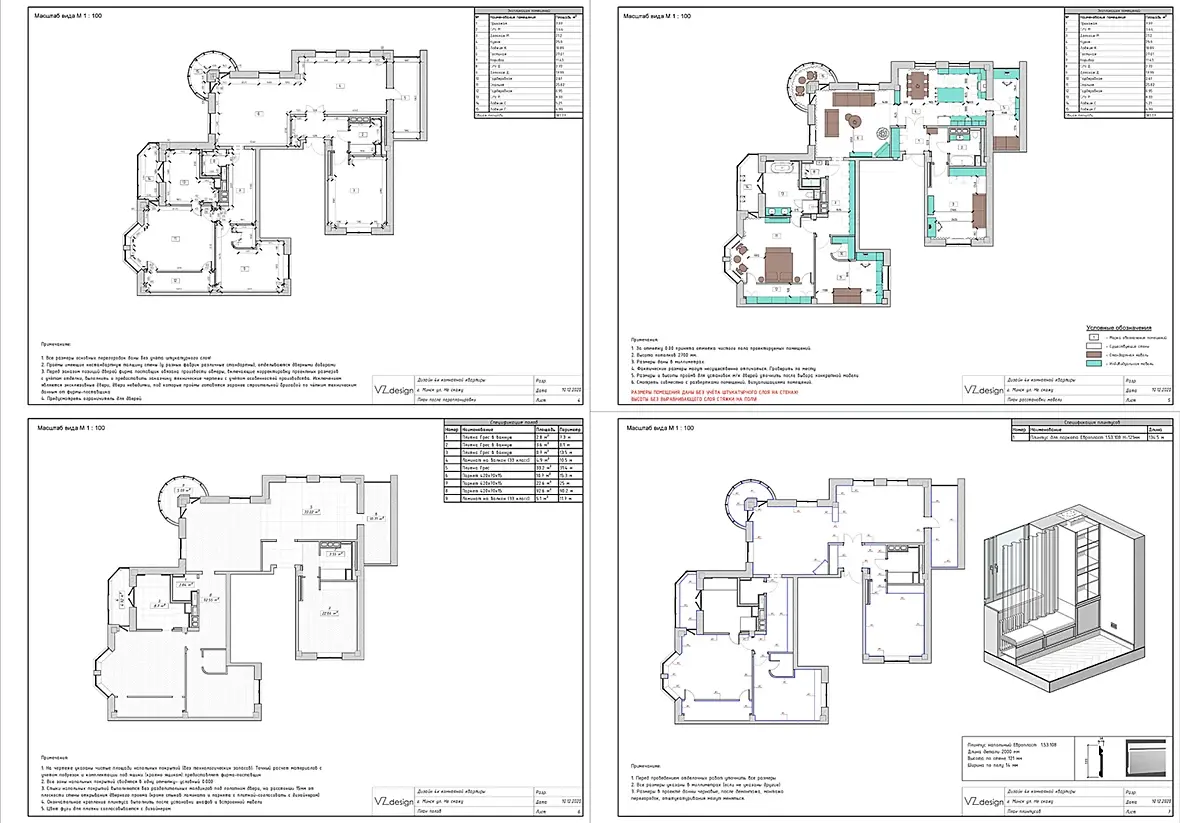

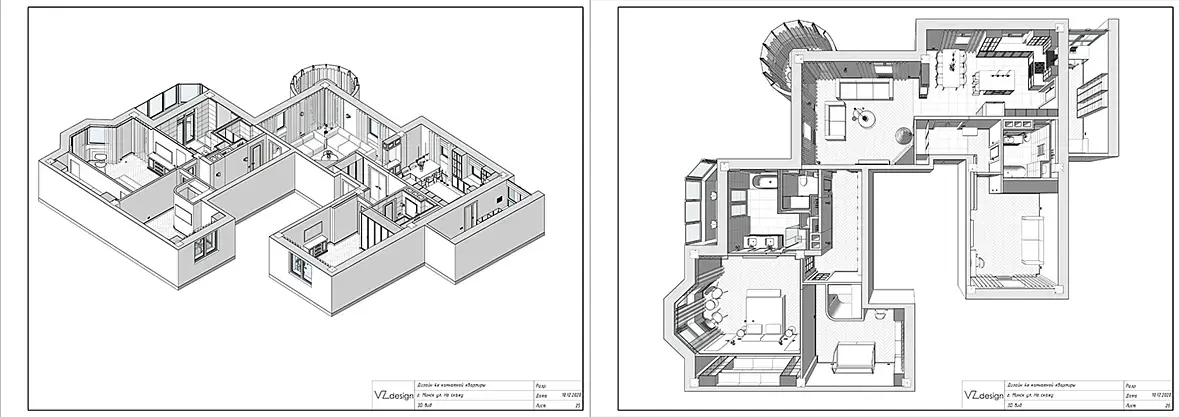

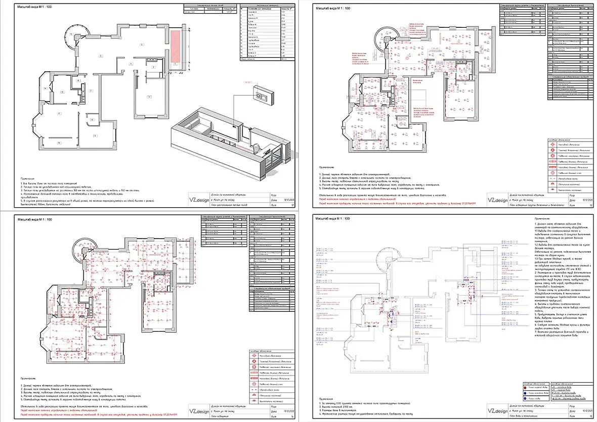

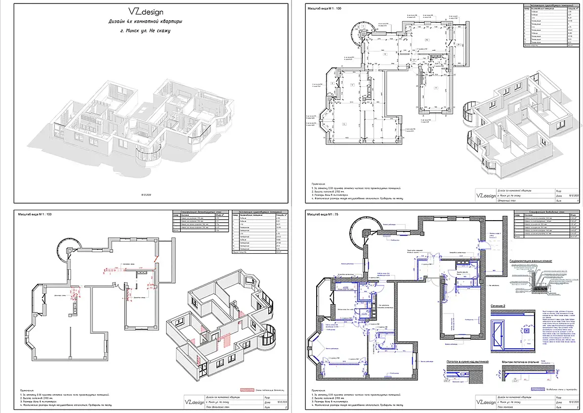

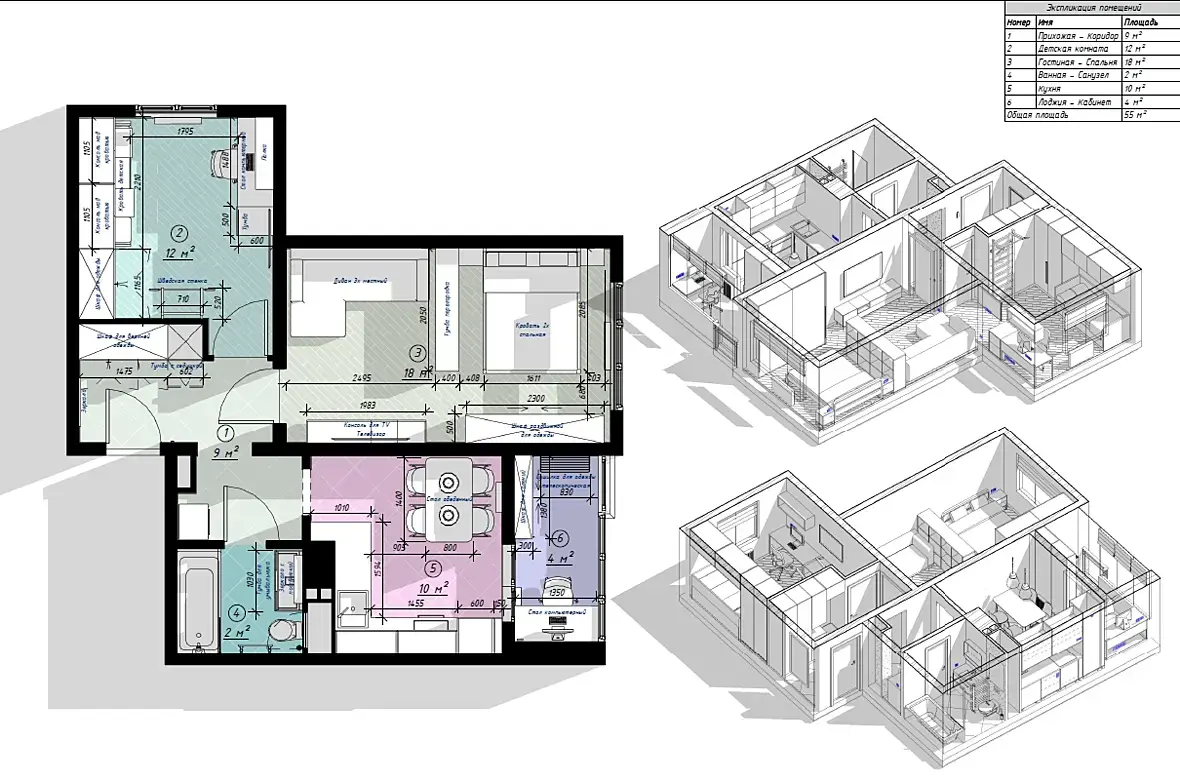

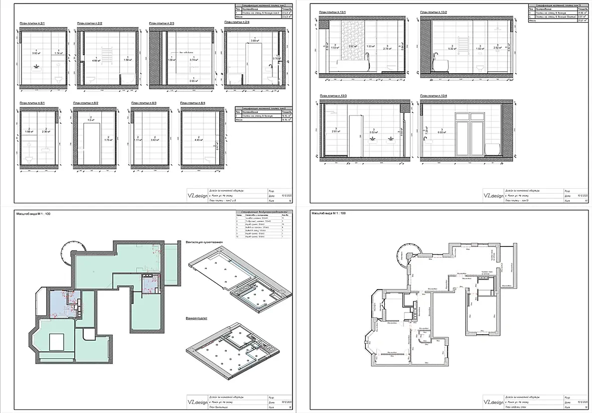

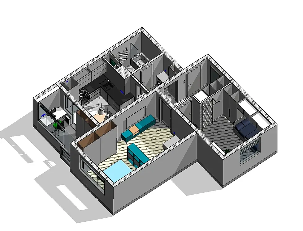

Похвастаюсь, как теперь выглядит дизайн проект в Revit. В Autocad не работаю уже больше 3 лет, максимум открываю его что бы пере сохранить кусок плана на подложку в Revit. За 20 год карантина переделал себе библиотеку параметрики мебели, переделал раза 2 шаблон кардинально и разобрался в ревите почти со всеми разделами проекта, осталось упростить план отделки, что бы быстро накидывать материал и считать без корректировки стенок.
