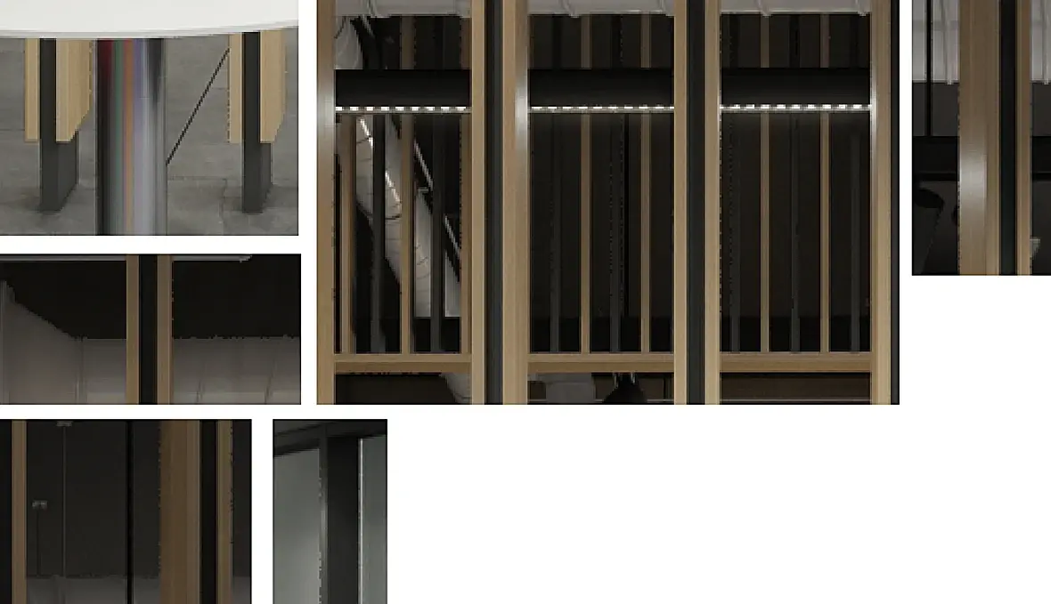

Давно хотел спросить, но все никак не вылезу из текучек) возникают периодически такие проблемы в рендерах. Как бы обгрызаные контуры - как от этого избавиться? что за это отвечает? при предметном рендере на белом фоне тоже не пойму то рендерит нормально, то обгрызает (при одних и тех же настройках, но разные модели.) я заметил некую незначительную, и НЕ ВСЕГДА работающую закономерность если например на черном кожаном диване блик белый и в месте этого белого блика модель переходит на белый фон то будет обгрызано. если фон сделать серее, обгрызаность пропадает. НО эта закономерность не срабатывает при рендерах с Алфой, если кромсает то кромсает и иди пойми почему. Кстати WireColor при обгрызанности Diffuse канала, тоже рендерит обгрызанным, хотя логично WireColor - к диффуз настройкам никак не привязан, а только к цветам сеток. Подскажите плиз - уже замучался. Обгрызаность не на всей картинке, она местами. причем в разных ракурсах в разных местах, не в одних и тех же
может я не в ту тему написал? или невнятно объяснил?
Настройки Antialiasing.
