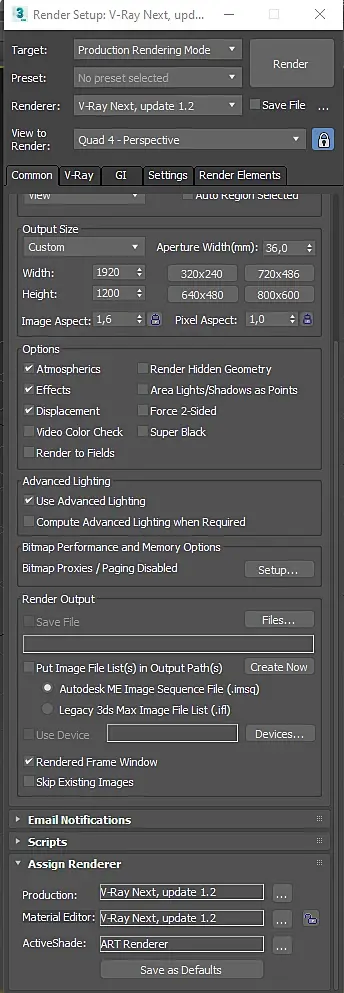

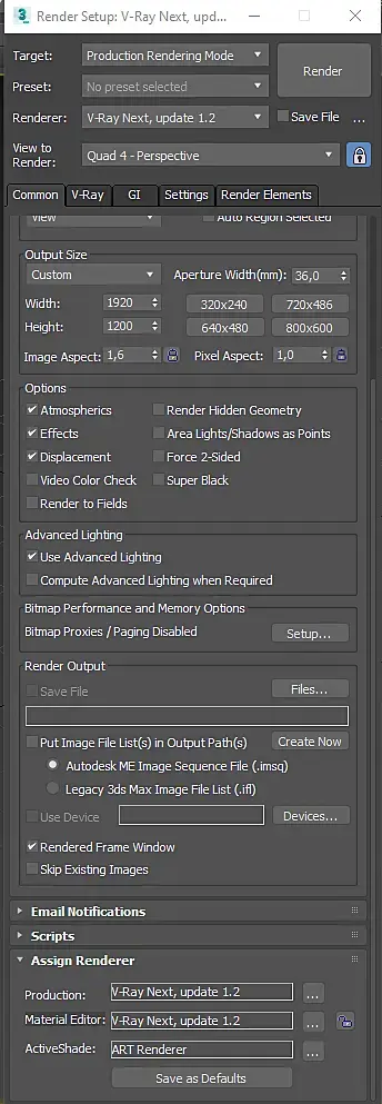

1 вопрос - После закрытия 3Dmax скидываются настройки V-Ray. Не могу сообразить как их сохранить.

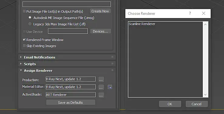

2 вопрос - В поле Active Shade не могу выставить V-Ray, там стоит ART Render, хотя раньше стоял V-Ray. Понял что это настройка для рендера в реальном времени. Так как ученик, пока что думаю обойдусь. Верно рассуждаю?)

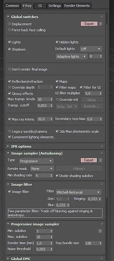

3 вопрос - В настройке V-Ray есть настройка Image sampler ( Antialiasing ), так вот, у меня только 2 вида типа это Bucket и Progressive. Видел в некоторых обучающих видео что существуют еще несколько видов сглаживания. Это плохо что у меня их нет, пригодятся ли они мне в начале?

1) настройки vray хранятся в сцене, либо в пресете
2) если нет vray RT, то в active shade его не появится, да, это рендер в окне вьюпорта, поставьте сканлайн, его хватит
3) да, сэмплера теперь два, там, где вы видите их больше, более старые версии рендера.

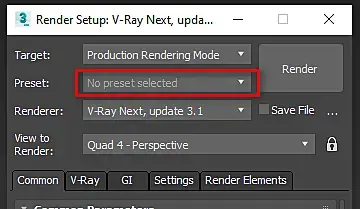

У Макса есть настройки по умолчанию, которые загружаются каждый раз при запуске. Для того чтобы обозначить свои необходимо:
1. Желательно закрыть все открытые 3д максы.
2. Открываете новый.
3. Настраиваете как хотите. Вирей в качестве рендера, даже шаманите какие то свои базовые настроки. К примеру, прогрессив или бакеты. Может колор маппинг Вам нужен не рейнхард и т.д. Развлекаетесь как можете.
4. Сохраняете файл maxstart.max в папке проекта по умолчанию. Находится она примерно где указано на скриншоте.
Вы так же можете использовать другой путь к папке, но это настраивается вручную и потом подтягивается с другого пути. Но иногда. Крайне редко. Очень крайне редко. У Макса могут слететь настройки на заводские и тогда он лезет на диск С: в папку Юзерс и дальше по списку. Не находит Ваш файл макстарарт и подгружает СВОИ заводские настройки. Поэтому чтобы этого иногда, иногда не было, я оставил как он хочет.
Важное замечание, файл макстарт.макс первый раз надо создать вручную, он производителем не предусмотрен.

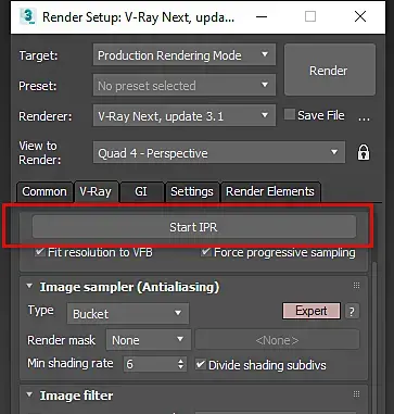

2 - Vray next теперь недоступен в актив шейд, так как имеет ipr

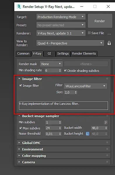

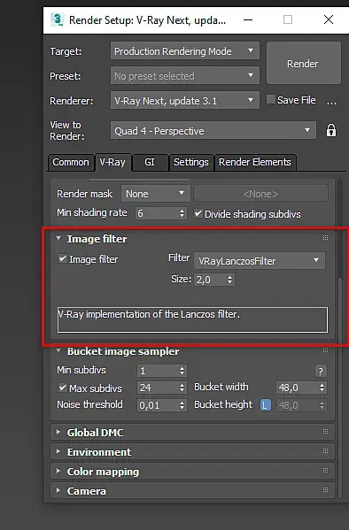

3 - дело в том, что имдж семплер и зглаживание это разные вещи (хотя разработчик видимо думает иначе. Кароче к антиалиасингу имеет отношение свиток имидж фильтр
а, и правда.
его и во вьюпорт воткнуть можно.
никогда не пользовался, потому не знал, что рт заменили на ipr.

Image Filter Для начала не используйте вообще. Делайте тесты настроек, смотрите что за что отвечает.
