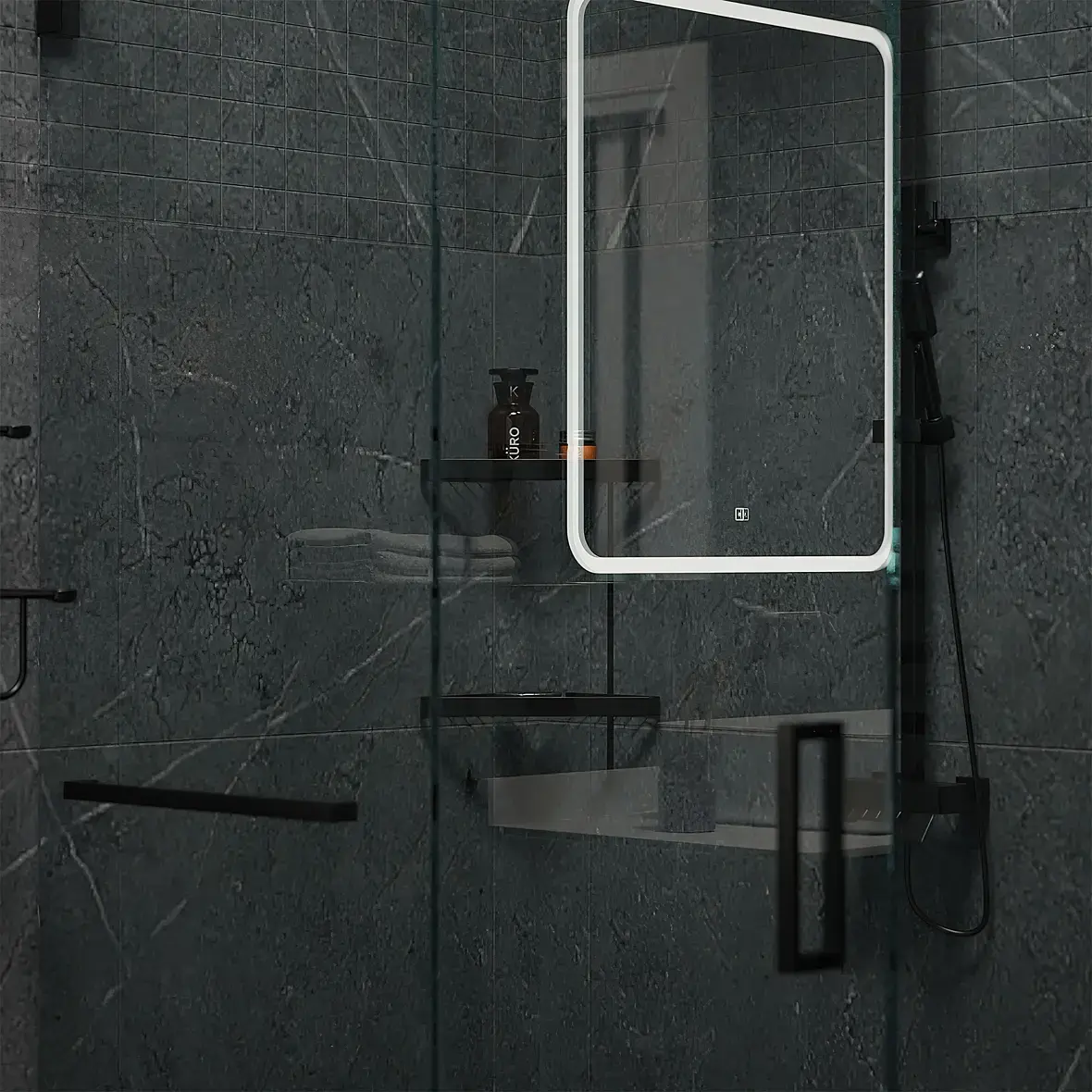

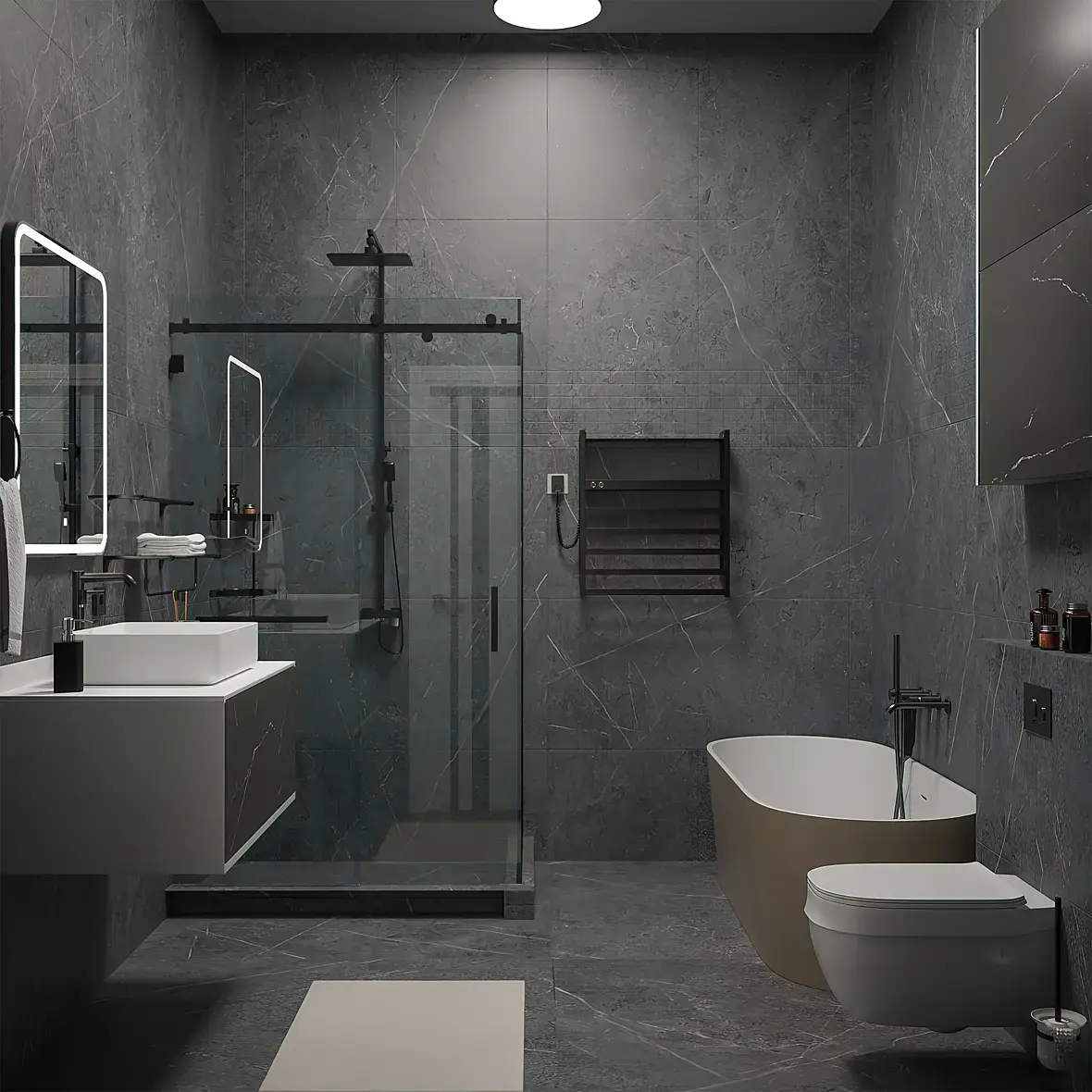

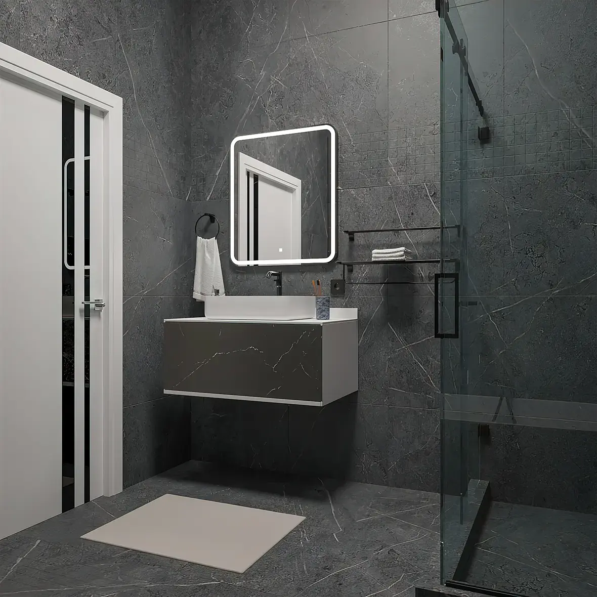

Добро времени суток дорогие друзья! Это моя первая работа, учусь по ютюбу полтора месяца, это пока самые удачные рендеры. Нужен ваш профессиональный взгляд со стороны, буду рад вашей критике
Плюс каждую сцену рендерил по 6-7 часов нормально ли это?) а сколько вы тратие время на рендеры и как улучшаете их?

 Как для работы выполненной спустя 1,5 месяцев обучения не дурно, даже очень.
 6-7 часов многооо, очень (зависит конечно от аппаратуры вашей).
 Какая ваша цель?
 Если планируете визуализировать, то надо хорошенько поработать над ракурсами, особенно художественными. Есть вопросы по конкретному материалу над инсталляцией и под умывальником ( материал с прожилками). По остальному сложно сказать, монохромная работа, мало элементов, на многих из которых все текстуры и фактуры настроенны изначально. Как таковой работы нет.

На втором ракурсе ничего не понятно, там в воздухе что то летает, какая то черная ручка в воздухе? Не могу понять, возле полотенцесушителя есть стекло? Если есть то почему тогда не отражается плтнцсш? И как тогда так открылась дверца? Очень странный ракурс.
Я бы себе так ванну не ставил отдельностоящую, как там у стенки помыть воду на полу?
Инсталяцию я бы делал единой частью. Лучше посмотреть как делают.
Тумба под умывальником какая то непропорциональная.
Нет трапа для душа.
По визу: спорные ракурсы, летающие обьекты. По дизу: нужно больше насмотренности.
Спасибо большое)
Вот я тоже так думаю. У меня Intel i5 11400f, geforce 1650 super и 16гб оперативки, возможно настройки рендера не правильно ставлю, очень сложно без курса все таки) много вопросов не понятных)
Цитата nergisnb:
Какая ваша цель?
1. Это хочется достичь фотореалистичных рендеров красивых
2. Поработать над текстурами, в принципе как я выше писал одним словом хочется фотореалистичные рендеры)
Я научился возводить стены, полы, потолки, загружать бесплатные модельки и частично их текстурировать по своему усмотрения, но по части текстуры я все еще очень далек и много чему еще научится, это пока все что я научился) Ну и научится бы быстрые и красивые рендеры делать
Да понимаю текстуры глаза режат) плюс я еще прошелся топазом, так как рендерил в 1000 на 1000РХ и увеличил до 4000 на 4000РХ тоже моя ошибка.
Цитата nergisnb:
 Давайте что-то гораздо полней чем с/у.
Я так понял это какая то ручка встроенная в стекло, она меня тоже смущала, но я решил оставить, так как я полный ноль я думал ну наверно так и должно бытьsmiley-biggrin.gif
Да стекло есть, возможно если камеру передвинуть чуть правее отражения появится, еще не проверял)
На 3й фотке дверца она типа вроде как открывается) по крайней мере как по мне
Вообще изначально я тоже бы не хотел ставить, просто пространства было много, а по плану есть еще один такой же сан узел и я думал в одну поставить ванну, а в другой будет сушилка и все прочее
Если вас не затруднит не могли бы примеры скинуть, буду очень благодарен!
Цитата freys2011:
Нет трапа для душа.
Все хорошо, буду работать над ошибками, спасибо вам больше за уделенное время и критику, вы очень мне помогаете я очень вам всем благодарен!smiley-wink.gif

https://3ddd.ru/galleries/gallery/bathroom_v_2
Вот по поводу инсталяции, так более гармонично как по мне. Если сверху хотите шкафчик сделать с полочкой.

Для первых визов весьма неплохо. Но 6 часов рендера-это жесть)Старайтесь всю мусорную геометрию удалять, которой нет на ракурсах и отслеживать количество полигонов в сцене (клавиша 7 на клавиатуре). У меня обычно 3млн полигонов. Характеристики пк как у вас и рендер среднее час. Плюс, чтобы облегчить просчет финальной картинки, можно запечь текстуры. Если работаете в короне, то это кнопка "scene"  на вкладке "post" в окне рендера. Рендерите немного и нажимаете "scene". После запускаете финальный рендер.
Успехов в 3д максе)
На сайте c 16.02.2018
Сообщений: 134
На стенах, судя по раскладке, штучна плитка и мозаика (пользовались ли Floor Generator?), а текстура лежит единая, это какой-то материал отделочный специфический? Если нет и накидывали на всю стену с плиткой UVW-Map, то надо немного поколдовать с текстурой. Есть много способов, через MultiSub материал, через карты Multitexture или Multimap, все они накладывают различные материалы/текстуры по Material ID, а можно и через обычный маппинг, просто добавить поверх модификатора UVW-Map новый Edit Poly, выбрать некоторые плитки через кубик Object, скопировать и вставить уже наложенный UVW-Map поверх Edit Poly с выбранными плитками, выбрать Gizmo, покрутить и подвинуть. И повторять пока результат не устроит.
Если работаете в Corona, то есть неплохая статья про оптимизацию - https://studiya-b.ru/article/2015/corona_noise/page_2.php  (раздел про порталы в окнах уже не актуален в последних версиях короны), плюс обязательно установите Prune Scene - для удаления мусора из сцены после вставки моделей и т.д.
Вот и я о том же))))
Надо эту тему изучить, как удалять мусор что бы рендер был быстре)) Спасибо большое
На стенах и на полу это из библиотеки самой короны))) У меня пока все еще не достаточно опыта самому создавать, вот буду учится тщательно)
Да я применял библиотеку короны и накидывал UVW Map
Надеюсь я улучшу свой опыт что бы вас понятьsmiley-lol.gif Не могу определится какие уроки и у кого смотреть, столько всего пересмотрел и каша в голове, я сделал небольшой перерыв от макса, скоро отдохну и снова новыми силами нырну) Спасибо большое, вам за уделенное время)
Цитата shvau4:
Если работаете в Corona, то есть неплохая статья про оптимизацию -https://studiya-b.ru/article/2015/corona_noise/page_2.php    (раздел про порталы в окнах уже не актуален в последних версиях короны), плюс обязательно установите Prune Scene - для удаления мусора из сцены после вставки моделей и т.д.
