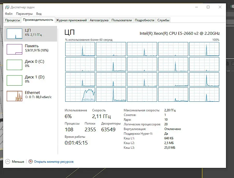

Для интерактива в максе к примеру лучше конечно 1060 но еще один момент, частота проца cpu должна быть чем выше тем лучше как выяснилось, прирост fps на самом деле есть. К примеру связка ксеон 2660 v2 2.2 ггц с 1060 6 гигами работает медленнее чем райзен 1700x 3,4ггц с 1050 ti. Из моего личного опыта

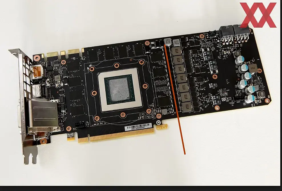

О тюринге (от невидии)
На сайте c 01.02.2014
Сообщений: 3086
Milky Way
Кто знает, что это за штука (отметил линией). Это новые кондеры такие (полимерные, танталовые) ?
