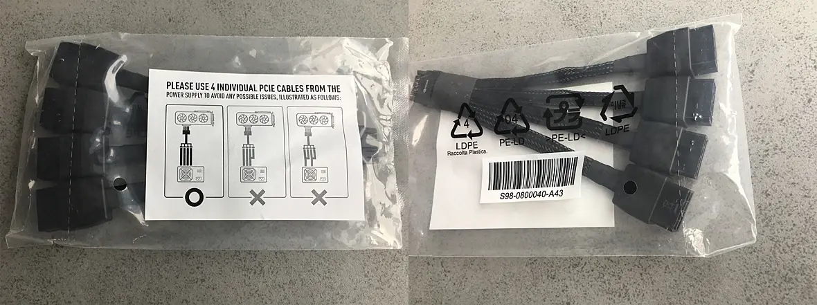

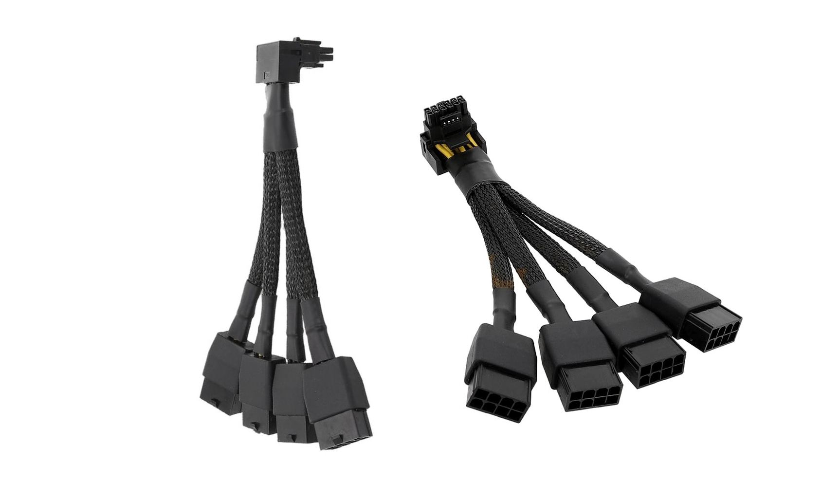

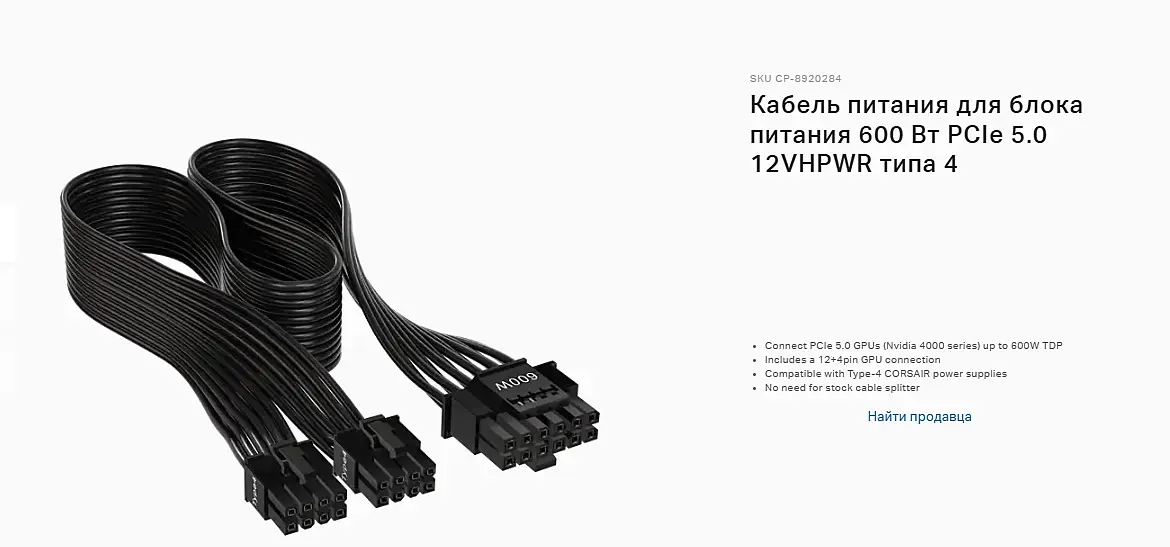

Всем привет.
Имеет смысл докупить кабель для 4090 (от производителя БП)
или достаточно идущего  с видеокартой ?
На сайте c 12.04.2015
Сообщений: 469
Цитата aw767676:
Всем привет.
Если блок питания ATX 3.0 у Вас этот кабель должен идти в комплекте, если нет то используйте переходник, докупать не надо, он не подойдет. Или что-то я не понимаю, что это за кабель такой, если он с двух 12V разъемов блока питания на 12VHPWR как он может 600W выдавать.
