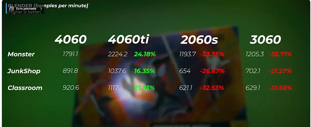

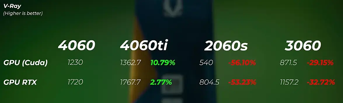

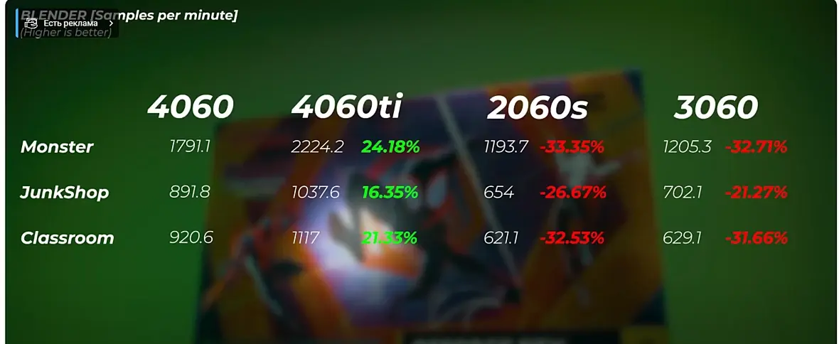

3060 или 4060?
Если 3060 12 ГБ против 4060, тогда 3060.
Если 3060 8 ГБ против 4060, тогда 4060.

глянул тесты, вроде поинтереснее
