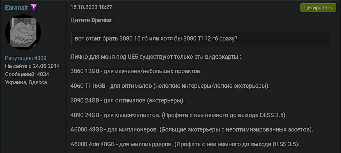

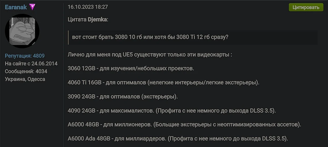

Да, я видел что по другим параметрам она мощнее, но вот volad_Bo писал что для анрила важнее именно объем памяти.  И Earanak вроде бы советует либо 4060 либо уже 4090 а про 4070 не писал, а он авторитетный человек в этих вопросах))) Корче я теперь запутался)) все таки лучше переплатить и взять 4070ti?

Объективно лучше переплатить за 4080 16Гб. Если у тебя сцена не будет загружена более 12Гб, то производительность 4070ti будет выше и GPU рендер то же будет быстрее. Если загруженность сцены перевалит за 12 Гб, то производительность карты снизится и система будет пытаться высвободить память.
По сути, лучше тогда взять RTX 4060 Ti на 16Гб. И памяти много и разница с 4070 не такая большая, чем у 4060.

Такой себе я авторитет в вопросах Анриала. Я сделал только полтора крупных проекта жилых комплексов. В этом вопросе все зависит не только от масштаба проектов которые вы планируете делать но и от их наполнения. И конечно насколько вы понимаете как устроена графика, распределение ресурсов в движке, насколько вы умеете оптимизировать сцены/скаттеры/ассеты/шейдеры/текстуры (да в Анриале желательно и текстуры паковать, я этому сходу учился - https://youtu.be/36xIrQM4q0g ). В Анриале очень много инструментов и механизмов для анализа потребления памяти, много инструментов для оптимизации инструкций шейдеров/дроуколлов, стримминга ассетов. И конечно же важно то сколько у вас есть сил на оптимизацию проекта и времени. Так как времени может быть много а желания и сил нехватать или сроки могут жать... И вы просто можете не справиться с оптимизацией, с чисткой ассетов, с грамотной сборкой и тд... В таком случае конечно лучше купить А6000 48гб за 4200$ новую или Б/У дешевле поискать. Но если вы собираетесь в Анриале делать какие то мелкие экстерьеры на две хибары и три куста, вам и 3060 12GB хватит.  То есть грубо говоря (просто от балды взяв цифры) супер профи мотивированный и с свободным временем впихнет крупный проект в 24гб видеопамяти, а новичку в сжатые сроки может и 48гб не хватить.
Тут конечно еще надо понимать что Анриал когда сжирает всю видеопамять - начинает использовать Shared Memory GPU. Это строго фиксированный в 50% объем от установленной ОЗУ. То есть, допустим. У вас видяха на 24гб и 128гб оперативки. Значит Анриал сдохнет (вылетит с ошибкой) только когда сожрет 88гб памяти в рендере (24гб дискретной + 64гб от Оперативки). Но... Это не панацея. Нельзя воткнуть 256-512гб Оперативки и видяху на 16гб. По моему опыту, когда Shared GPU Memory занятый равняется памяти видеокарты - то во первых конечно падает сильно скорость рендера, но что больше бесит - учащаются вылеты рендера. Ну, взяв цифры от балды, примерно так скажу при лимите в 88гб -> 24гб не вылетает, 32гб может раз в 5-6 часов вылететь. 48гб может раз в час вылетать. 64-88гб может вылетать каждые 10-15 минут. При этом, думаю чем быстрее ОЗУ в данном случае тем меньше просадка в рендере будет. Насколько быстрее - не знаю.
Лично я для себя как бы смирился с тем что 24гб мне под мои проекты малово и что бы экономить ощутимую часть времени на Анриаловских проектах меня бы вполне устроила видяха на 48гб, с небольшим запасом. Но меня вымораживают А6000 тем что там 1 год гарантии, убогий помойный мусор на элементной базе (видяхи из дерьма собраны), еще и охлаждение турбинное. Печатные платы нестандартные (фиг водоблок прикрутишь). И потом ее поди продай когда время придет. Дичь короч. Сижду с 4090 и жду 5090 в надежде что накинут чутка памяти. Если не накинут, буду думать. Либо становиться рекордсменом по оптимизации, либо брать помойную А6000 )) Ну и еще я понемногу под себя базу растений/мебели-интерьеров/параллаксов и тд подготавливаю понемногу. А оно же как снежный ком будет по идее. Все меньше и меньше времени на это уходить будет. Но лучше бы я взял видяху за 4-5к баксов и не парился бы со многим ))

Ну тогда не вижу смыслу вкладываться в дорогие видяхи.
Если подешевле - 3060 12GB
Если подороже - 4060Ti 16GB
P.S. 4060Ti 16GB исключительно из за памяти выбирается. Так то это конечно сомнительная видяха с точки зрения игровой производительности на цену.
