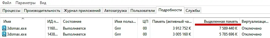

Да, влияет - я например иногда открываю по 2 проекта на 100млн чтобы скопировать какую-нибудь мелочь... специально смотрел на загрузку видеопамяти... показывает что загружено  80% памяти... но на самом деле на скорость работы не сильно влияет, если загружено 100% или 30%, то вьюпорт  макса тормозит примерно одинаково, поскольку представляет собой древний код, который грузит процессор только на одно ядро, а GPU вообще спит даже когда 1 fps...
pikuka, наверняка в курсе, но на всякий случай уточню, что реальный размер выделяемый под приложение указывается в столбце "выделенная память". По умолчанию его нет, надо добавлять вручную.
