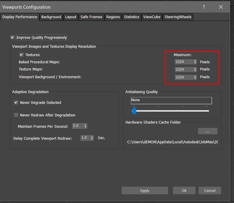

 для начала посмотрите какой драйвер в максе. попробуйте снизить разрешение текстур во вьюпорте. отображение сетки не включайте. Работайте в слоях.

нужно понимать из за чего тормоза, если полигонаж, то может не слиьно помочь, но затык бывает просто когда много объектоа с текстурами и заполняется видеопамять, тогда дико лагать начинает, проверьте уменьшите размер текстур во вьюпорте до очень маленьких например 256*256 или 128*128 в настройках вьюпорта.
сам сидел на 1060 и тормозов никогда не наблюдал(на новых макса с nitruos) кроме нехватки видеопамяти в больших сценах с ЖК, но решается снижением разрешения
иногда требуется перезапуск сцены
