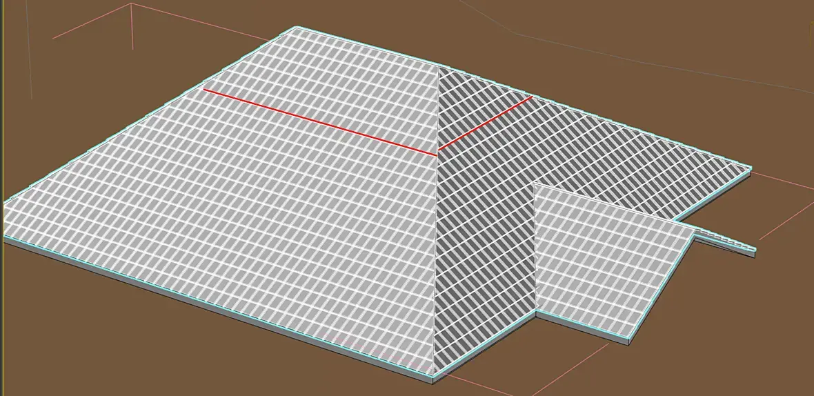

Ребят, помогите с RC. пытаюсь создать кровлю из черепицы. при заполнении сплайнов получается разница в уровнях распространения. пытался разделить скаты на 2 группы - все равно ложится криво.. при заполнении применялся один элемент
Сообщений: 5356
Скорей всего, скаты крыши имеют разные углы а черепица везде одинакового размеры.
Либо делай углы скатов крыш одинаковые, либо прикрой коньки. Можно еще поменять размеры черепиц на разных скатах, но это не правильно.
На сайте c 26.06.2018
то же была такая мысль на счет угла скатов. спасибо- попробую. отпишу

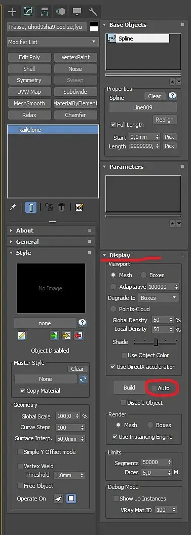

Столкнулся со следующей проблемой в RC - слетают стили после перезапуска 3dsMax. Эмблема RC есть, линии, по которым была построена модель есть, но если зайти в редактор стилей, там пусто. Не первый раз такое, из-за чего может быть?

Если кто-то столкнулся с проблемой сброса стилей - нужно в выпадающем меню Display убрать галочку Auto. После 5ти тестовых релогов макса RC работает адекватно.
