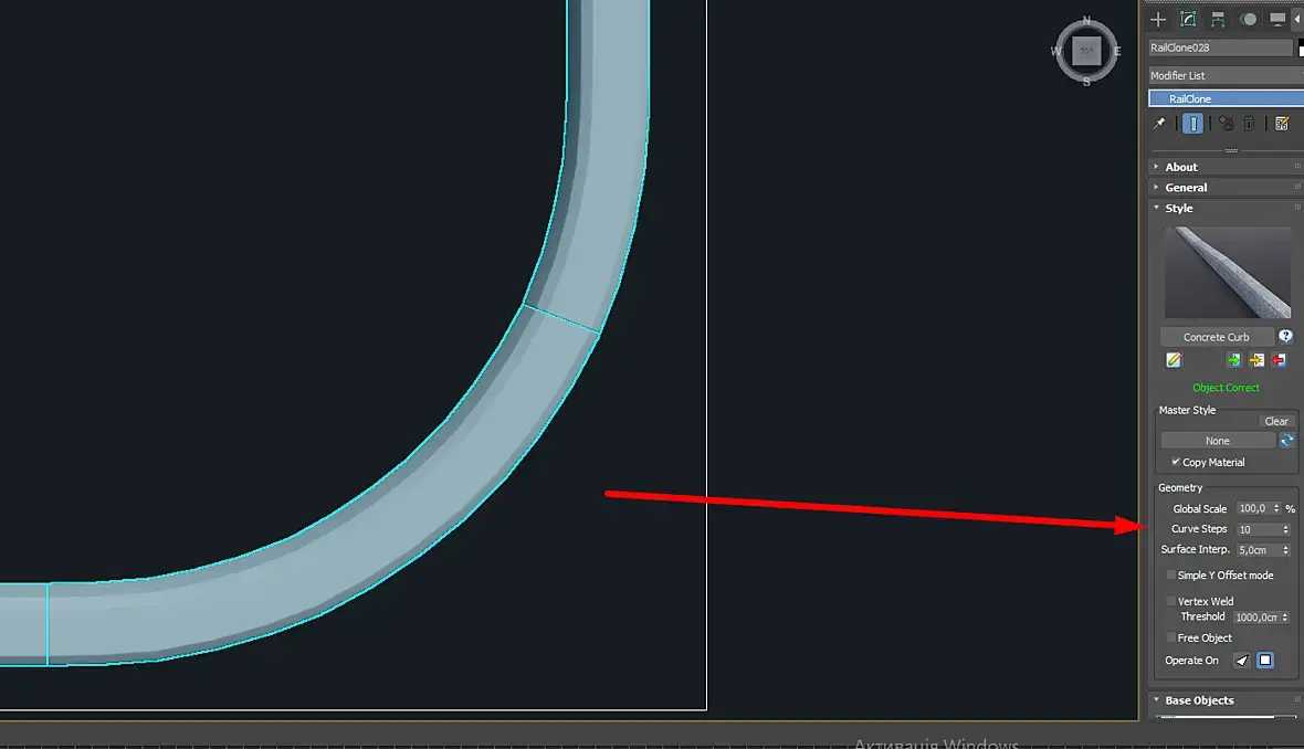

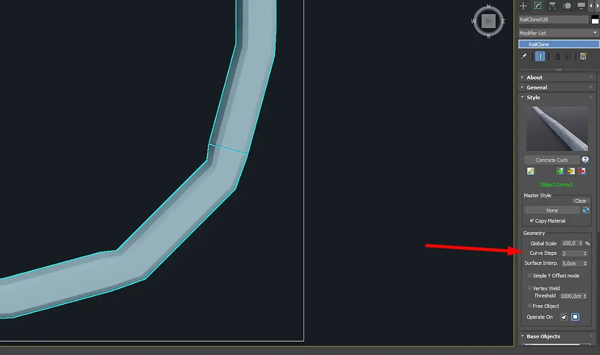

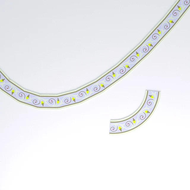

Люди знающие помогите разобраться:
На картинке один и тот же объект. Нижний элемент деформирован bend`oм,  чтобы показать возможности деформации, он же в виде массива запущен по сплайну при помощи Railclone.
Вопрос wtf? Что надо жмякнуть или покрутить дабы нормализовать массив по пути?
Сообщений: 5675
Kalevan
Аппроксимацию сплайна поплотнее поставить?
На сайте c 13.10.2011
Сообщений: 86
или додать больше сегментов вашей модели или больше интерполяцию сплайну
На сайте c 03.09.2009
Сообщений: 286
Kyiv
Цитата Revered:
Я ж тока учусь ((( Первый раз в lite версии приходится работать...
Ahinea  Это такой прикол?Или Вы недавно купили акаунт?
Сообщений: 286
Kyiv
BETEPOK, и тут я стала на ручник.
На 3ddd продаются акки?
Вы о чем? Чем вам не угодил мой профиль?
Спасибо, не могла найти где этот свиток с геометрией.
У меня, видимо по дефолту smiley-sorry.gif, curve step - 0.

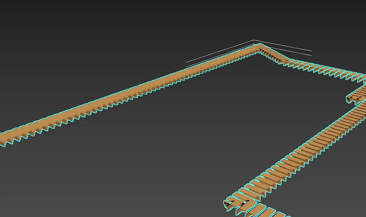

Подскажите как развернуть элементы карниза по пути?
либо нода tranform для объекта, либо в самом объекте райла есть rotate
На сайте c 04.04.2010
Сообщений: 43
На исходном объекте повернуть pivot, ось X должна идти вдоль объекта

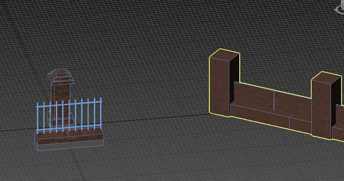

Подскажите, при создании массива в Railclone, ничего сверхъестественного, забор кирпичные столбики  снизу кирпичный ростверк и кованые секции, массив отображается кубиками и рендерится так же кубиками. Раньше делал подобные задачи и такой проблемы не возникало, как победить этот глюк??
Сообщений: 10403
Aeltan заскриньте вкладку display скорее всего в какой то момент вы переключили не режим отображения во вьюпорте, а режим отображения при рендере, либо в режиме отображения боксами для вьюпорта накинули сверху модификатор
На сайте c 11.07.2009
Сообщений: 303
Сев.Кавказ
Поменял на другой профиль всё  заработало. Так и решил.

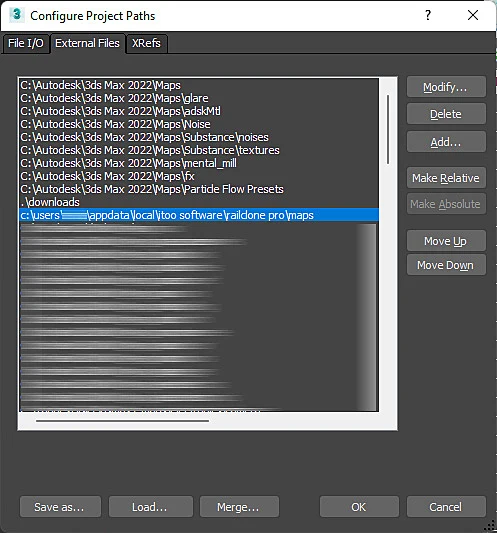

На сайте c 25.11.2014

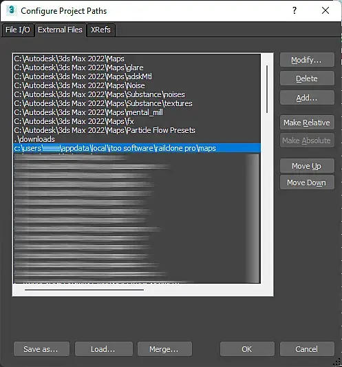

Заранее прошу прощения за вопрос. Плагин недавно установил пытаюсь пользоваться но возникла проблема с текстурами . При использовании библиотечных элементов отсутствуют текстуры. Как правильно прописать путь для материала чтобы он совпал с элементами библиотек.Заранее спасибо.
Сообщений: 10403
alexsanr68 shift+T
На сайте c 14.02.2022
Сообщений: 200
Цитата xpp_nd_ruphus:
shift+T
Не проще вот тут добавить путь?
Но можно и через Assest Tracking. Через него только дольше.
Спасибо itoo помогло.На самом деле путь и так был прописан верно ,но почему то отсутствовали сами текстуры ,папка "maps" была пустой . Просто нужно было перенести текстуры в эту папку и все заработало. Еще раз спасибо тем кто откликнулся .
