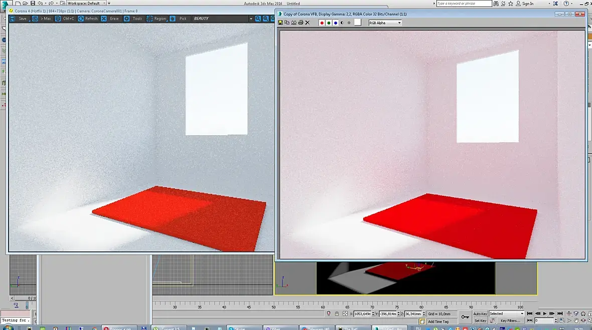

Цитата renderman:
а не нужно ничего выкручивать. Нужны идеально белые стены. И Красным отсвечивает.
ну вот тебе холодный
это скрин из буфера

Стены синевой инвайрента отдают. Обесцветь инвайрнт и солнце и будет четко белыйsmiley-wink.gif

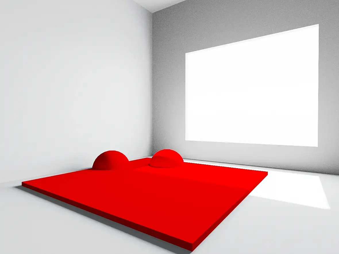

Сделай такую сцену - Стены белые, ковер красный на 200.  Стены 3000 на 4000 мм. Высота потолка 3000. Размер ковра 1.8х2..5  на ковер падает солнечный свет и небесный освещает сцену. Я сделал - вот она. Прошу повторить и показать. О ЧЕМ МЫ СПОРИМ? Что нет проблемы? Она есть. И существенная. Зачем отрицать очевидное и разводить холивар. вместо того, что бы дать простое и конкретное решение. Ну или не ввязываться.

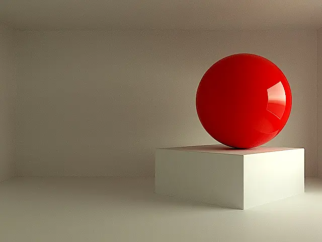

На сайте c 17.09.2019
Сообщений: 57

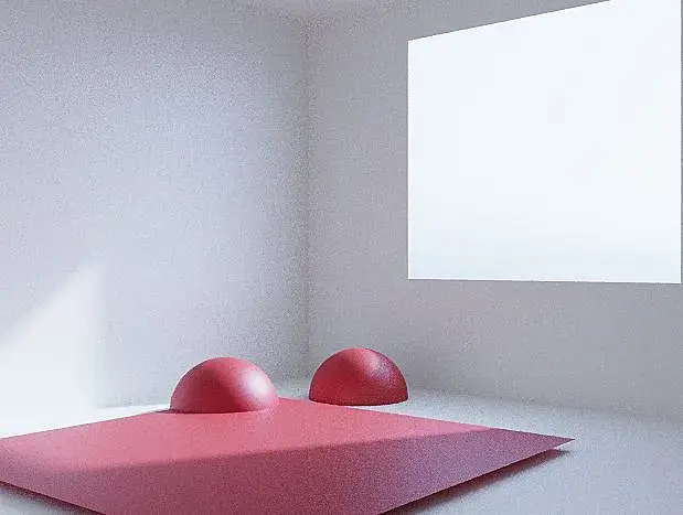

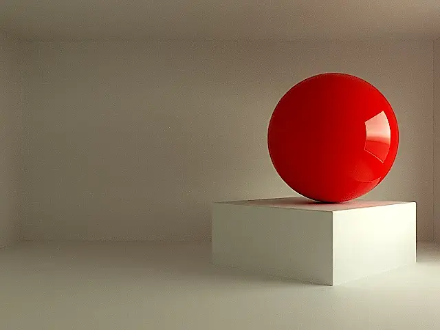

Вот сделал тоже красную сферу... на белом. Кто нить видит красный оттенок?

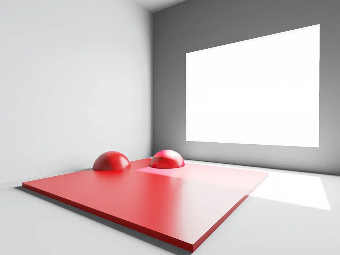

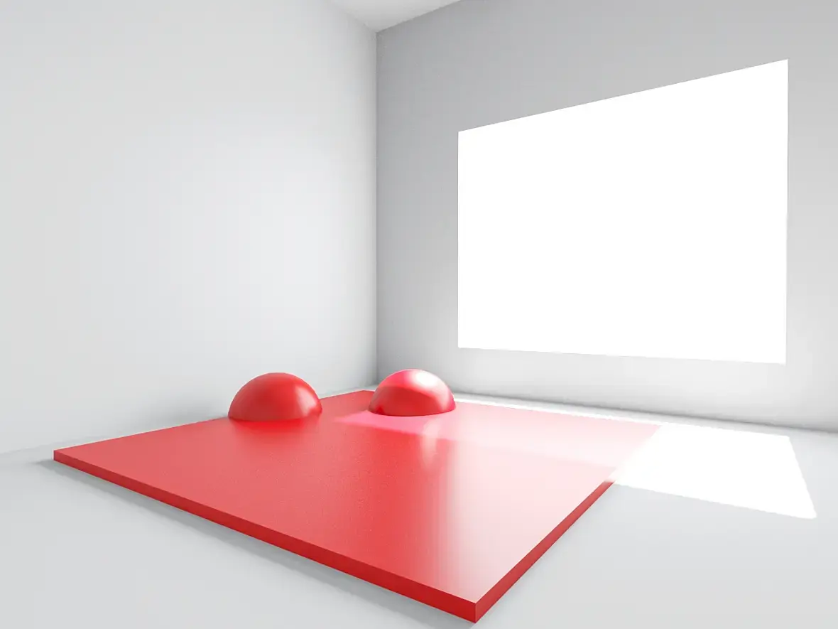

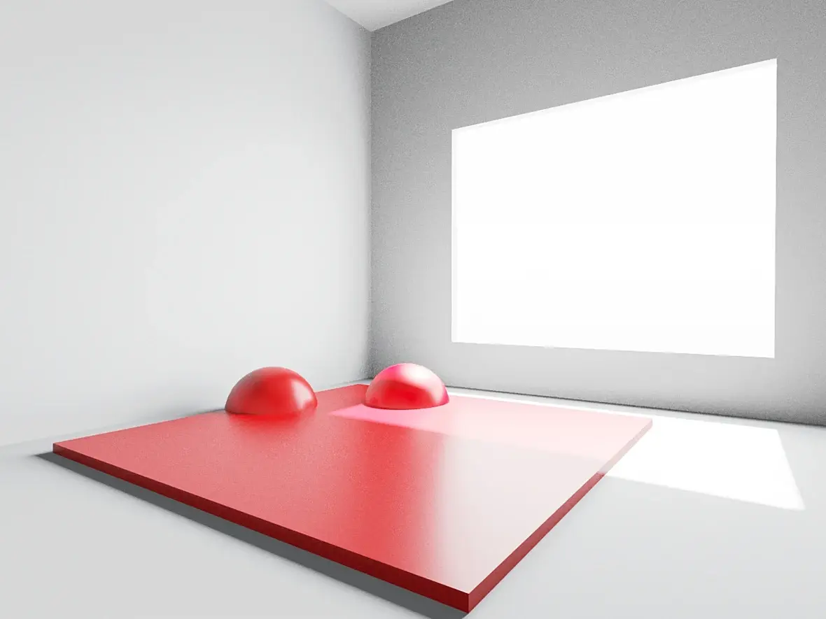

Вот я то же шарики порендерил.
вот велые стены (альбедо 172) и крачный через свич и обесцвечен на ГИ.

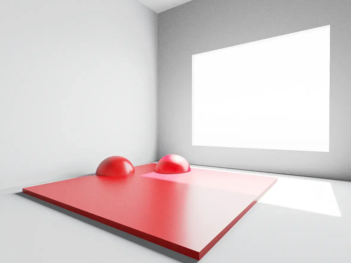

белые стены через свич, ГИ уменьшено на 50 проц
тоже самое, только увеличил экспозицию

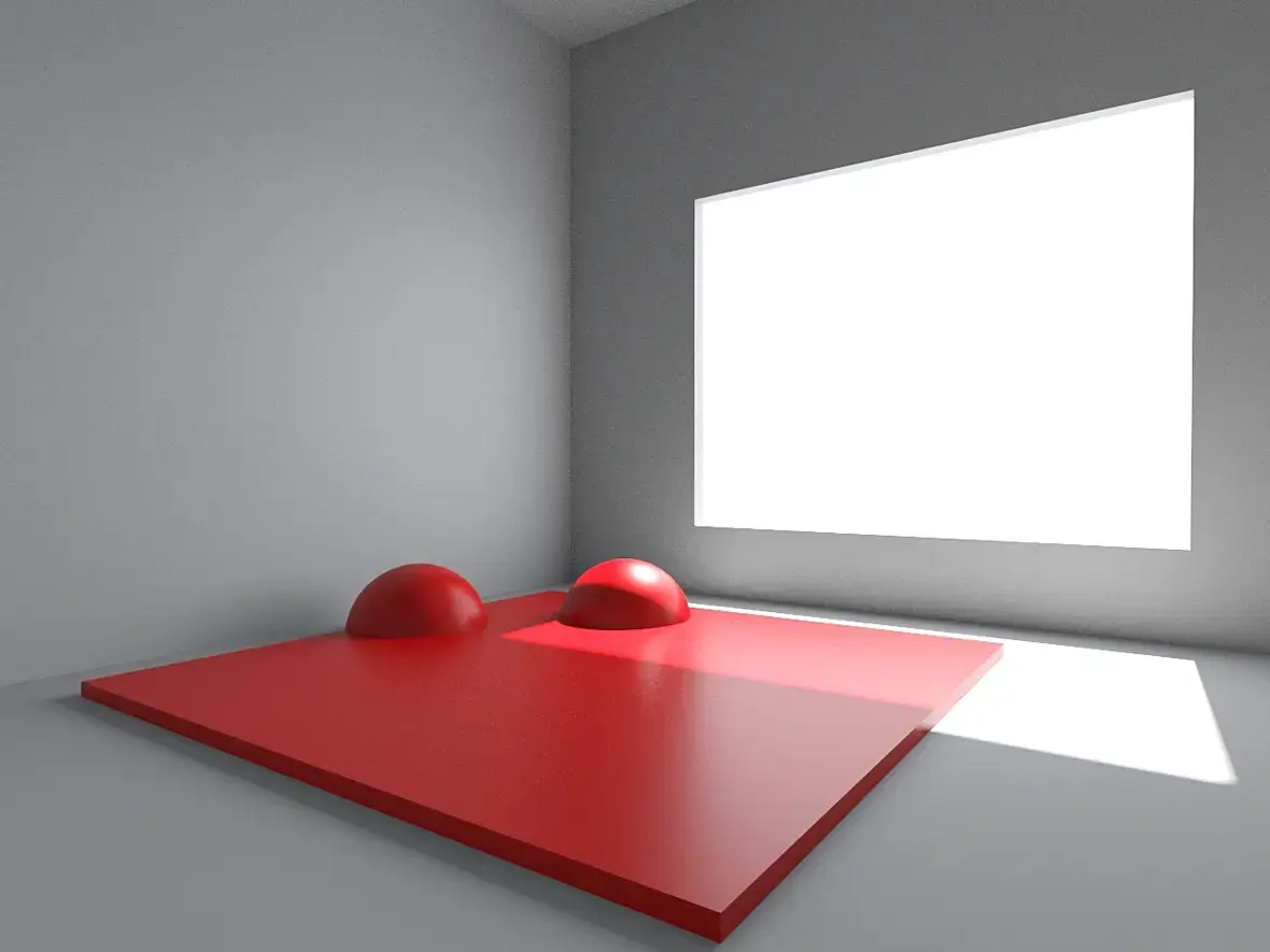

ГИ стен уменьшено до 10 проц от первоначального
Ну я думаю, понятно, что контролируя ГИ стен, мы контролируем тени от ГИ.

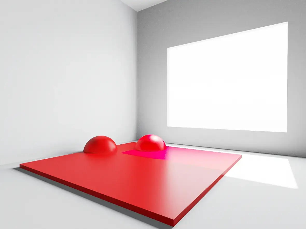

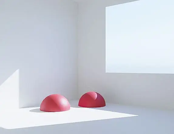

А тут последний вариант, но ГИ красного увеличен до максимума

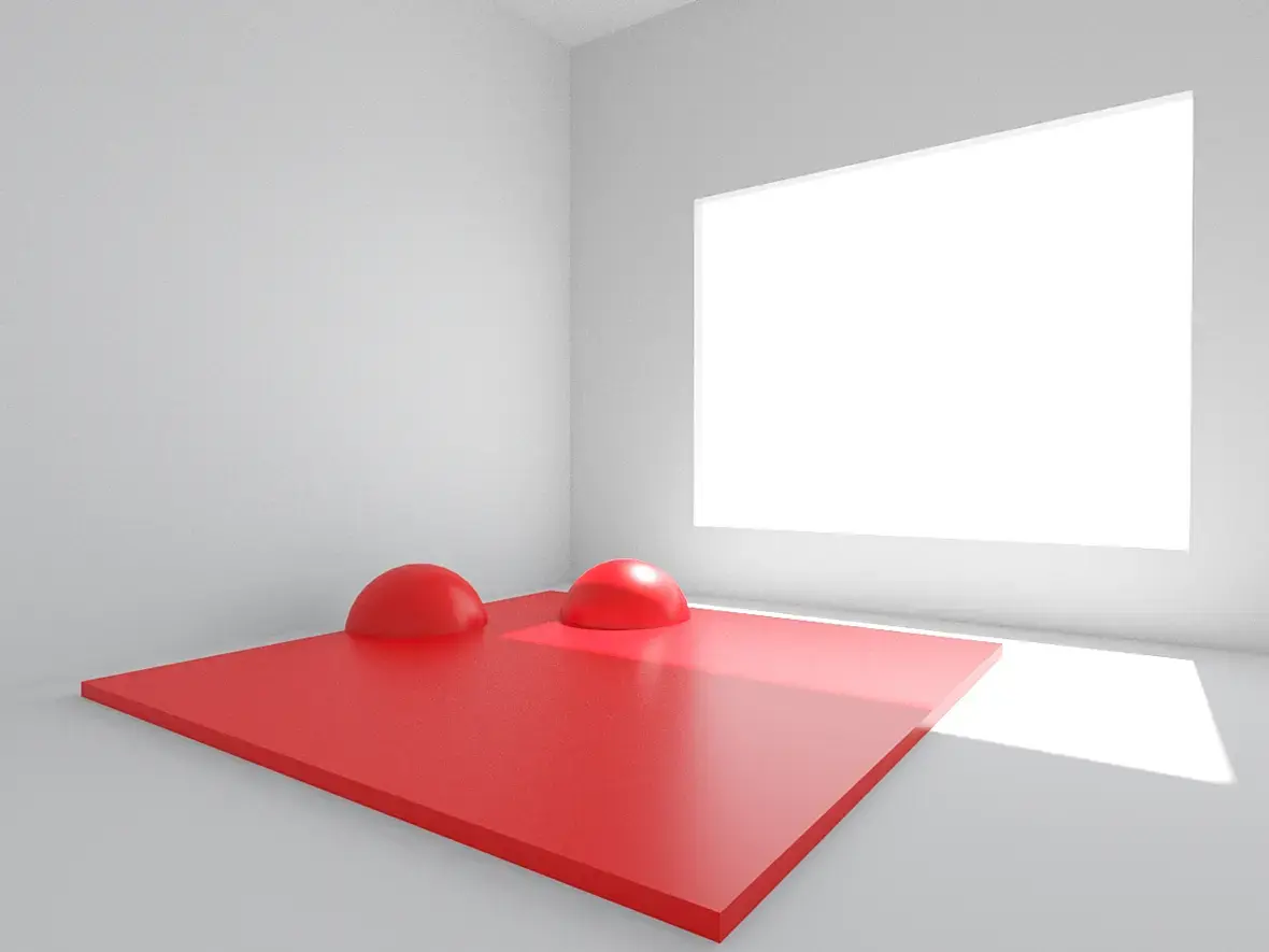

И в догонку - последний вариант, но у красного уменшена рефлекция, что бы дифуз поядренее был
Вообще без рефлекта. Суперядреный.
В буфере только компенсация засвета и экспозиция
