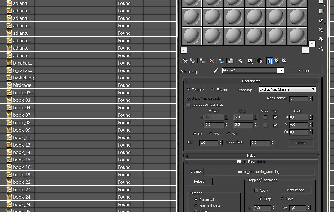

Доброе утро. Напишу сюда т.к тема тут уже поднималась.
Модель уже неделю не может пройти модерацию по причине Missing External Files.
Модель находится в одной папке с текстурами,перед архивацией  через Asset Tracking чищу пути(как обычно). Но всё равно каждый божий раз выскакивает эта ошибка.
Шаманство какое-то!
Пробовала уже в разных версиях -итог один.
Я уже конечно не думаю,что модель вообще будут рассматривать снова ,но просто чтоб понять причину.
В чем может быть затык? Может быть упустила чего.
Вот в таком виде я архивирую модель.

попробуйте упаковать через Resource Collector, вернее собрать файл, а потом упаковать

у меня такое бывает, когда забываю карты в слотах в настройках рендера в Environment

ANGY!  , пробовала ((
flash1706, почищено всё тоже  (
Обычно ручками все делаю,без скриптов и нормально было. Попробовала через collect asset . Не известно пока только имеет ли смысл ещё пытаться загружать. Лимит наверное уже исчерпан((

sw, Prune Scene  чистили?
У меня тоже такое было, удалила эти все новомодные чистилки.
Все сделала обычным способом, и модель прошла модерацию.

ANGY! И этим тоже)) .
