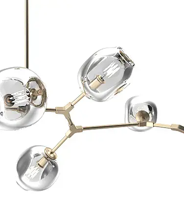

У меня вопрос модераторам или скорее претензия.  Покупаешь модель статуса профи а по факту там вообще другие материалы и при рендере фуфло полное. Как вы вообще допускаете такое, проверяйте нормально......Вот конкретный пример, и я не одна с такой фигней
https://3ddd.ru/3dmodels/show/branching_bubble_8_lamps_gold_by_lindsey_adelman
По моему это не справедливо брать с людей деньги ... и еще и отчисления делать с этого....
Сообщений: 17080
А покажите ваш рендер, с чем сравнивать-то? Здесь вообще-то продаются модели, а не сцены с настроенным светом.
PS
Открыл глянул. Ну там собсно 2 глупости и дел на минуту всего-то за 100 рублей: Fog на стекле стоит 10, выключить его нафиг надо и всё. И у золота надо IOR до 20 поднять, это ж металл. Но, формально, автор накосячил в матах. Надеюсь, вы не разорились вхлам ))))

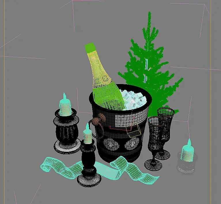

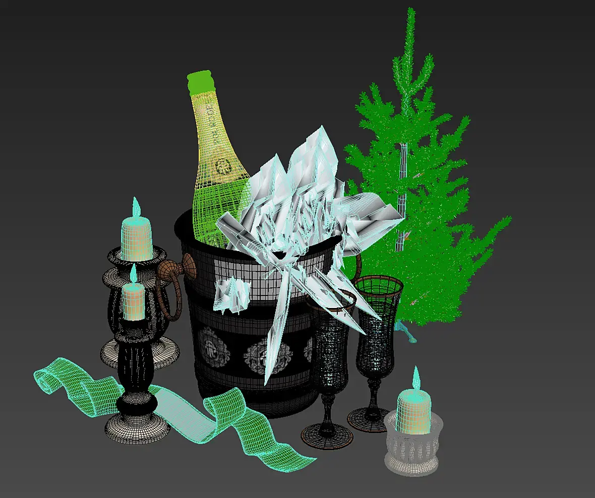

купил модель. а там такое. что с этим делать?!?!
ссылка на модель https://3ddd.ru/3dmodels/show/shampanskoie_pol_roger
На сайте c 12.12.2013
Сообщений: 870
у вас какие единицы измерения стоят?
На сайте c 26.03.2008
Сообщений: 1655
Используйте  файл FBX.
Сообщений: 17080
ссылка на модель�https://3ddd.ru/3dmodels/show/shampanskoie_pol_roger
Вероятно, вы мерджили её. Попробуйте открыть, сколлапсить стек того объекта и потом мерджить. Дело в том, что там на кубиках льда лежит нойз, а юниты этой сцены и вашей не совпадают, поэтому нойз при мердже приобретает другие значения. Но проблема не в юнитах, у вас у обоих всё правильно. Проблема в максе, который как был дурак, так им и остался. Зато с новыми кнопочками.
Вот, смотрите, при открывании всё ок:

На сайте c 14.07.2017
стоят мм. в файле инчи.
з.ы. использовал фбх
