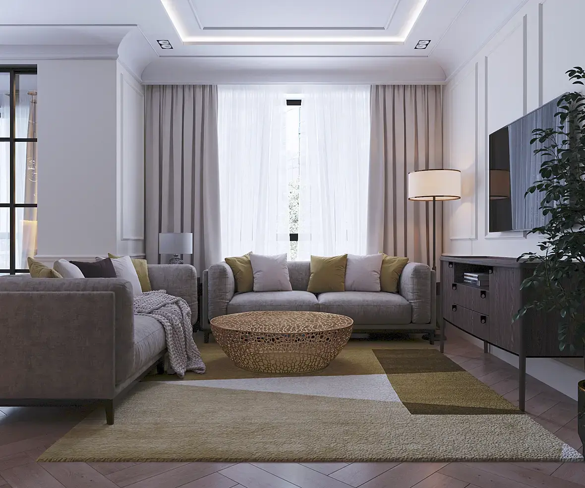

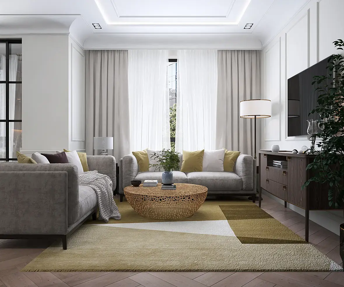

Доброго дня, вопрос конечно глуповатый, но все же) работаю в вирее, и в общем все устраивает, но подумываю о переходе на корону - нравится глубина картинки, теней в работах отрендеренных в короне (может дело прямых моих кривых рук и не важно в чем рендерить). Плюс пятна в вирее при недостатке освещения (вопрос решаем, но в короне вроде как с этим попроще). И вот возник вопрос времени рендера, я знаю что корона медленее, но самое главное на сколько? Вот два рендера - один вирей - 30 мин на кадр, второй эта сцена в короне (вроде все материалы проверил, альбедо там, тюль правильная, стекла в рамах) - время рендера 1ч30 мин. Вот вопрос - это норм для короны? или проблема во мне и значит в сцене какие-то косяки и нужно разбирать дальше?
Система и7-7820, 32 гига оперативы.
Вирей:
Корона:
Сообщений: 7380
Ну вы ж пятен от вирея не хотите? Вот и ждите теперь. Корона только временем все чистит. Больше настроек у неё нет. Про какие то оптимизации забудьте в короне.
Картинка кстати тусклее и хуже в короне, неясно что вы выиграли, и чего в вирее не сидится. Какие еще глубокие тени, я вас умоляю . В короне тени плоские, как мои шутки
Это норма.

По моему мнению, первая картинка выглядит, как графика, а вторая - как фотография почти. Она не плоская. Вот у меня пока плоскоие картинки, но у меня лапки)
что значит "плоская"? где вы такие слова находите? Толком объясните.
Думаю что если бы вам не сказали где тут вирей вы бы и не знали.
Разница этих картинок внешне только по балансу белого

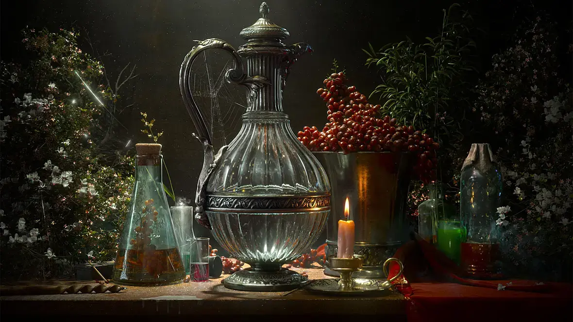

Всю красоту этой картинки решает геометрия и композиция. Тут даже скриншот из вьюпорта с эффектом карандаша будет выглядеть божественно.
красоту тут решают как раз таки материалы, ибо картинка взята из курса по материалам на которые здесь и упор. А геометрия тут не сложная. Что по композиции тут просто стоит куча склянок и графин, а растения по бокам. Любой человек понабросает этих объектов. Со светом - да работа проделана. Варвик в первую очередь делал упор именно на реализм. У этих ягод - подповерхностное рассеивание. Листья пропускают свет и просвечивают. На склянках  и графине есть пыль и отпечатки пальцев.
вах какая "композиция" а давайте сюда эффект карандашика?) Может быть тут тоже автор создавал что то там "гЫнеальное". Только вот с визом подкачал и материалов не завез. Вот и вся композиция. Грош цена такой композиции.
