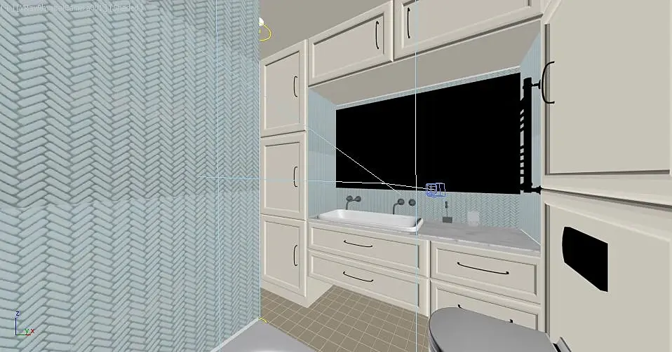

Подскажите новичку, в чем может быть проблема. Разложила плитку во floor generator. Каждый ряд по вертикали темнее предыдущего (во вьюпорте тоже), по горизонтали цвет равномерный. И еще другой косяк - на некоторых стенах бамп почему-то вывернут наоборот - швы наружу, хотя настройки материала везде одни и те же.
для наглядности прилагаю принтскрин - голубые полосы темнеют от пола к потолку

так у вас текстура не бесшовная

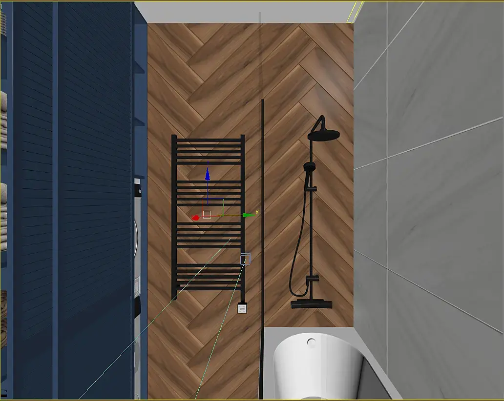

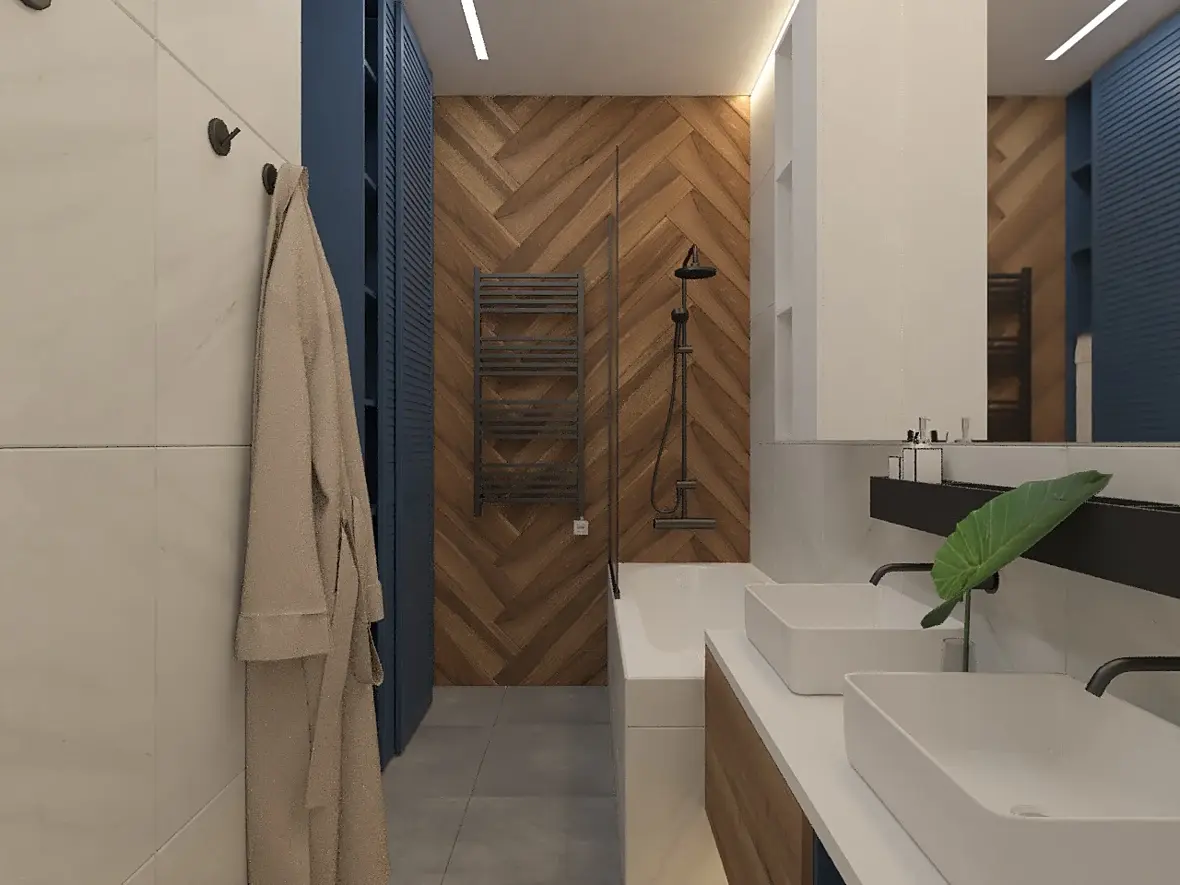

Добрый день! Подскажите пожалуйста,почему плашки...не корректно визуализируются ..пробовала разными способами..они как-бы растягиваются((. Во вкладке мультитекстура 3 плашки под разным номером. Прошу совета,спасибо!
На сайте c 13.10.2011
Сообщений: 220
Алматы
сама текстура должна быть горизонтальной.
