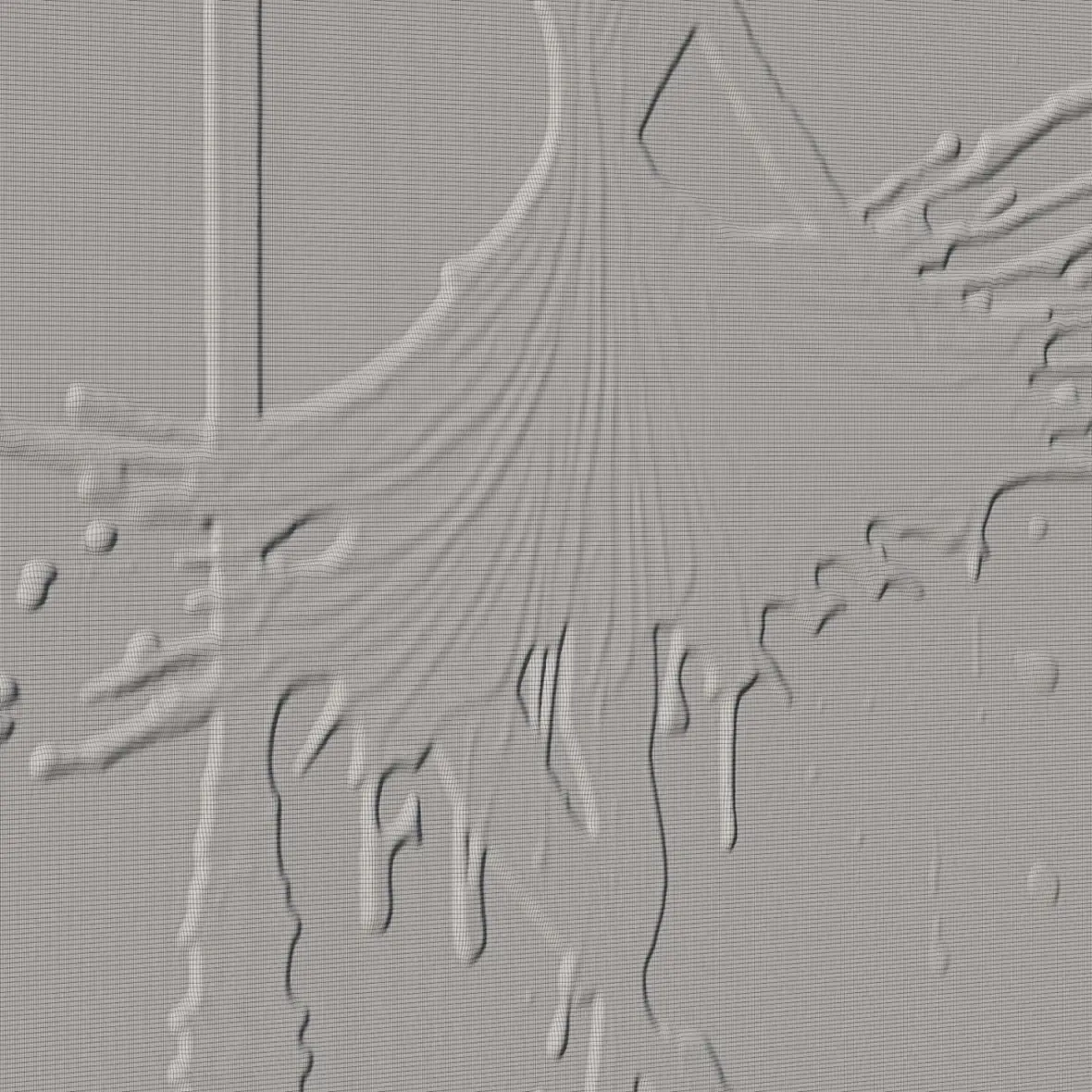

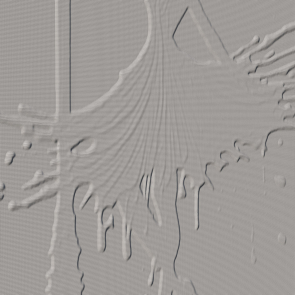

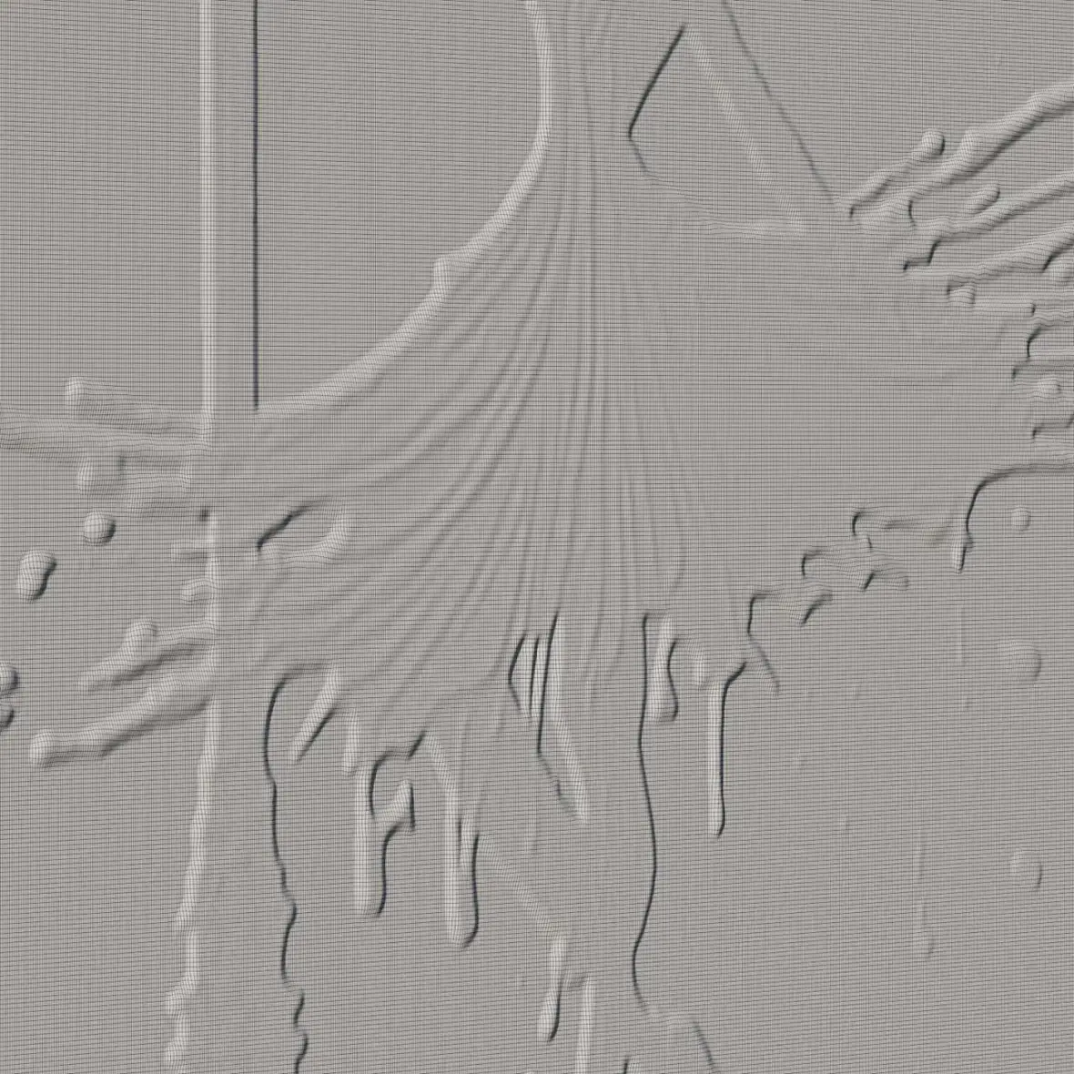

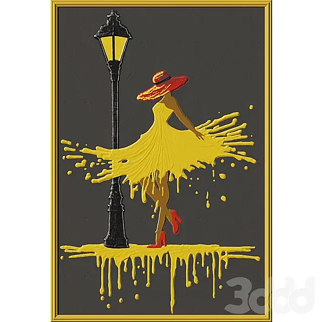

Сетка на самом панно плотная, 500 тыс., рельеф сделан геометрией.
Рельеф сделан геометрией или плоскость разбита на туеву хучу полигонов и просто дисплейсом выдавлена картинка?
Сетку в студию! 😀
Да. Плоскость- дисплейс- ретопология- коректировка.
текстурку запечь дисплейса не судьба?
Сетку в студию! 😀
Можно было, но хотел сделать основной рельеф именно геометрией (изначально высота выдавливания планировалась больше), а мелкие поры, дефекты, неровности уже через материал.
а Вы точно понимаете разницу между этим и дисплейсом в мат-ле?
если нет - просто прислушайтесь и попробуйте дисплейс в мате(или модификаторе)
Результат будет идентичен. только полигонов потребуется 1, а вершин 4
На сайте c 20.09.2024
Сообщений: 30
Да понимаю. Есть дисплейс через модификатор (геометрией, настоящий) и через материал (фейковый).
Как я говорил ранее, изначально высота выдавливания планировалась больше и на выдавленной площади так же должны быть раковины, сколы, дыры, всякие неровности (сейчас они тоже есть). Если делать фейковый дисплейс, то уже так не получится.
Даже если в самой текстуре фейкового дисплейса предусмотреть заранее эти дефекты, они будут иметь одно и тоже направление выдавливания, а именно перпендикулярно плоскости панно, что не соответствует реальности.
А если угол выдавливания будет 90 градусов, (текстура дисплейса будет иметь четкую границу без градиента) то вы вообще не сможете никаких дефектов добавить на фейковой выдавленной плоскости.
Попробуй Decimation Master  в Zbrush раз важно для тебя рельеф оставить именно через геометрию: «С помощью Decimation Master вы можете легко и эффективно уменьшить количество полигонов в ваших моделях, сохраняя при этом все их детализированные элементы».

Цитата davstr83:
Цитата Viento:
Сетку в студию! 😀
тут хватит обычного бампа

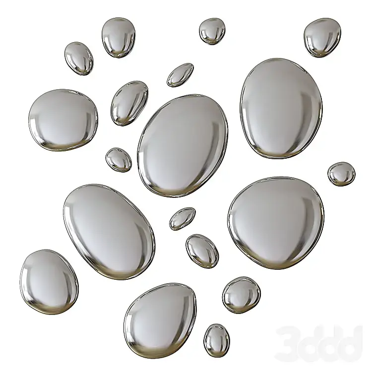

отправил на проверку такую вот модель, модератор сказал, что проблемы с мешем, материалами, превью. С мешем мне проблемы понятны, я специально делал ее низкополигональной, а почему сказали, что есть проблемы с материалами и следовательно с превью мне не ясно, так как материалы я брал из библиотеки хаос.

daniyarbeg, слабо проработанные материалы и непривлекательно превью посмотрите  примеры похожих стульев

В воскресенье на стрим приходите ко мне, разберем модель. По факту - сейчас все более чем плохо
