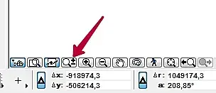

Попробуйте в режиме 3д нажать кнопку на клаве "О" - вкл/выкл режим орбиты.
На сайте c 13.03.2017
Сообщений: 60
Как сделать, чтобы приближение и отдаление в 3д окне работало ПЛАВНО? БЕСИТ, что приходится крутить колёсико мыши меееедленно. Начнёшь крутить чуть быстрее - и камера улетает хер знает куда ПОМОГИТЕ!!!
На сайте c 16.10.2013
Сообщений: 7
Можно ещё увеличивать / уменьшать с помощью "+" или  "-" на клавиатуре. Или вот этой кнопкой

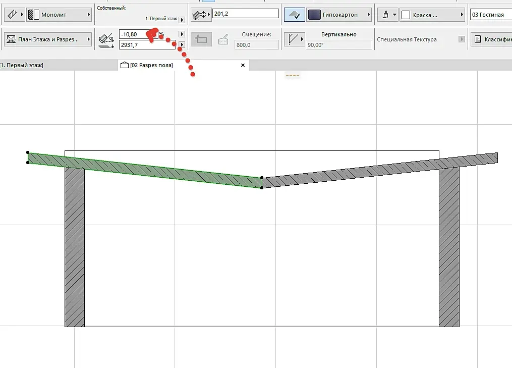

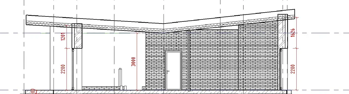

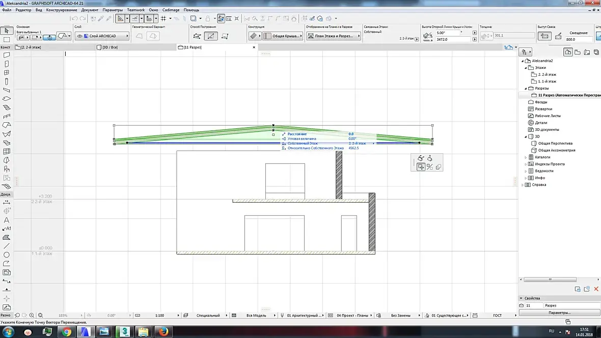

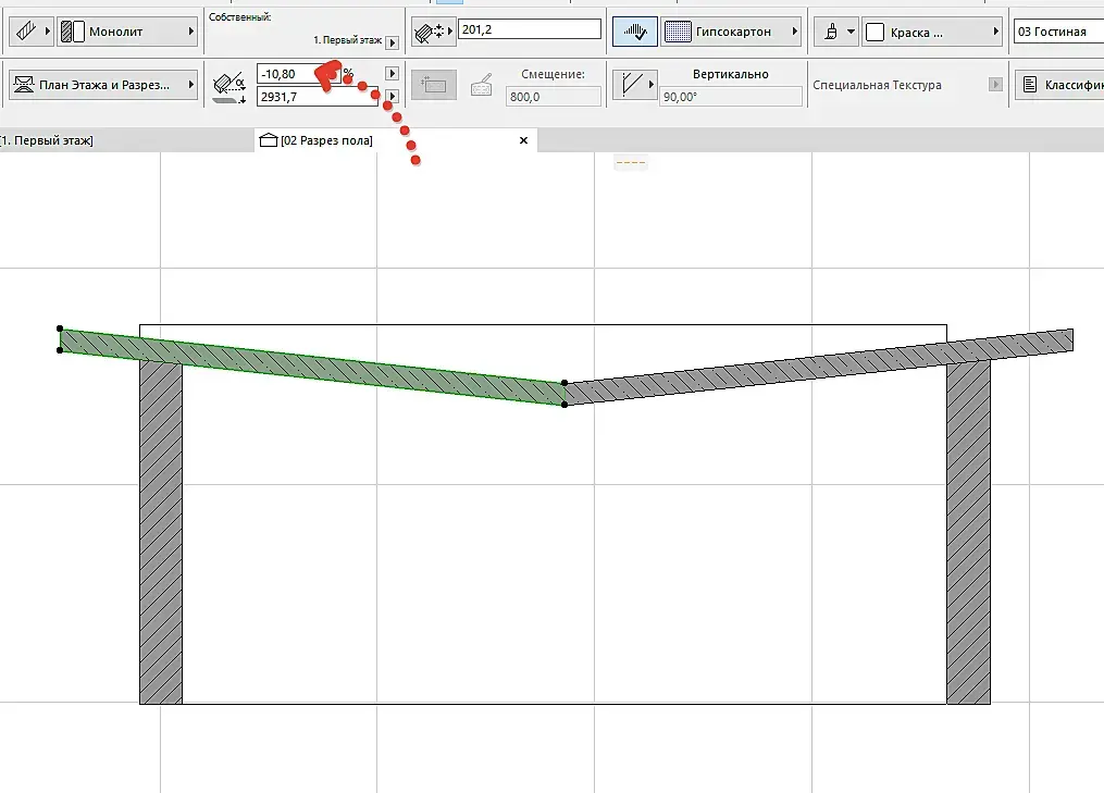

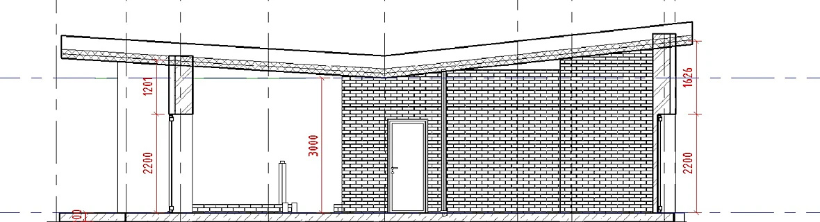

Подскажите пожалуйста, как сделать такую крышу и вычесть ее из стен. Обычную хотел сделать, думал отзеркалить, но не зеркалится, отрицательный градус тоже не ставится.
Сообщений: 5415
Как это не зеркалиться?
Тогда поверните.
На сайте c 24.06.2016
Сообщений: 182
Нет возможности повернуть ее вверх тормашками. И в любом случае это будет неправильная крыша, а как построить правильную крышу нужной мне формы?
На сайте c 27.12.2009
Сообщений: 550
Омск
Работайте с одним элементом

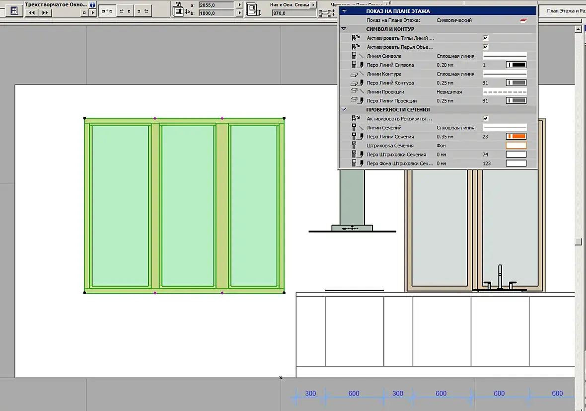

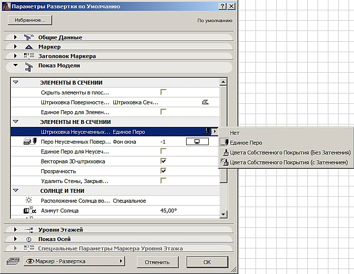

Как поменять цвет окон на развертке?
На сайте c 26.07.2008
Сообщений: 4435
На сайте c 21.12.2010
Сообщений: 15
Цитата Uraken:
у меня 18 архикад
Сообщений: 4435
gorod без разницы
Сообщений: 15
Цитата Uraken:
gorod без разницы
Сообщений: 4435

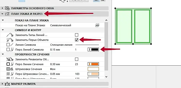

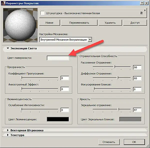

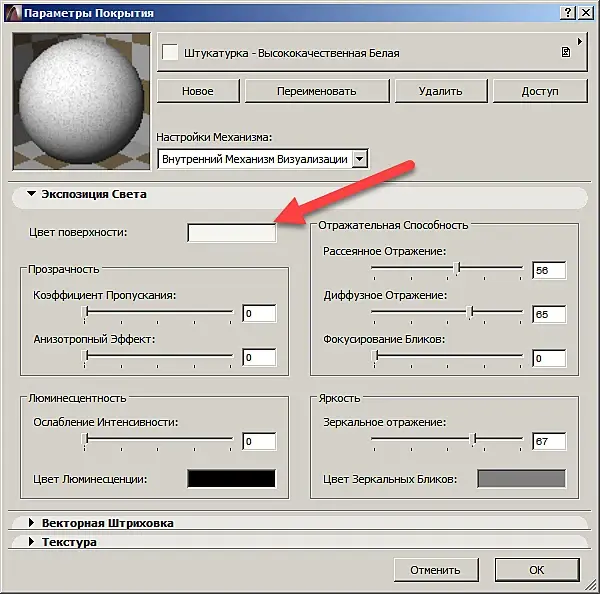

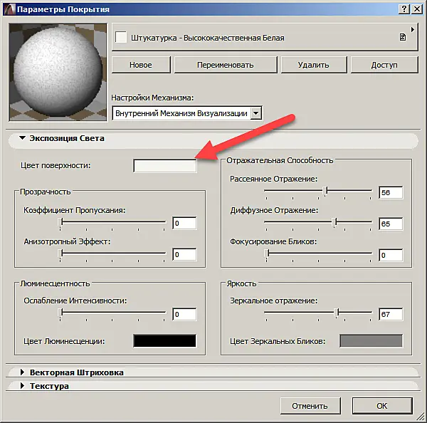

gorod это типа вопрос? или все получилось? если цвет рам - то это надо материал менять. Так то я делаю без заливок развертки, поэтому написал про контуры (с оранжевого на черный)
Сообщений: 5415

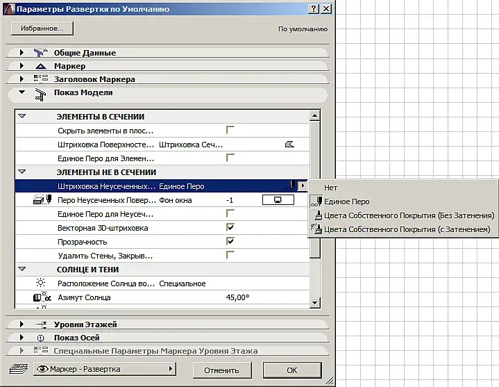

Если вы хотите поменять цвет штриховки, а не линии, то В настройках развертки (так же делается для фасада/разреза), выберите Единое Перо или НЕТ
, а при собственном Покрытии цвет будет Цвет поверхности Материала.
