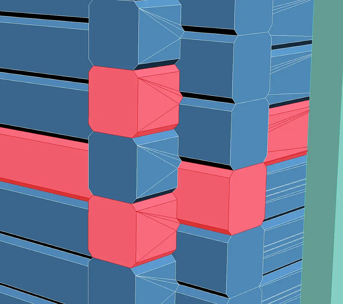

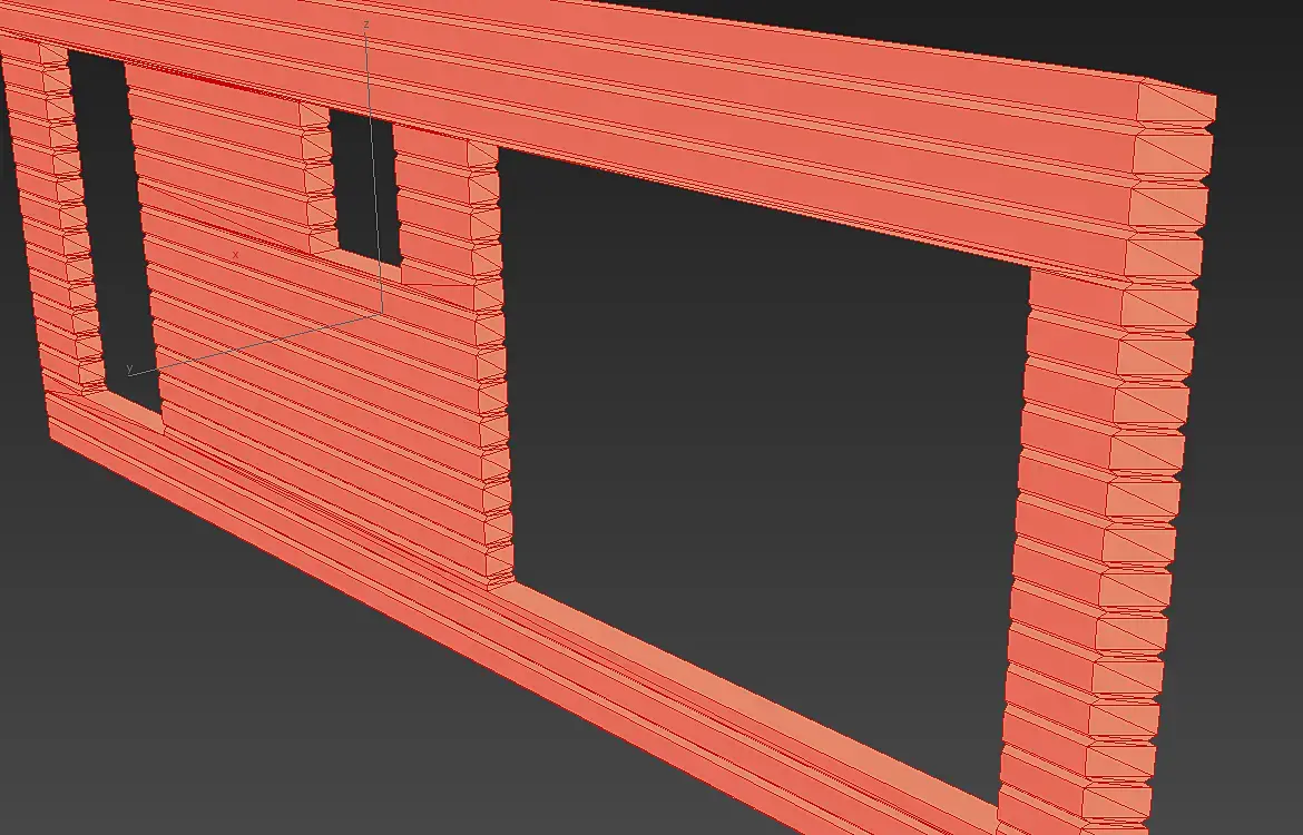

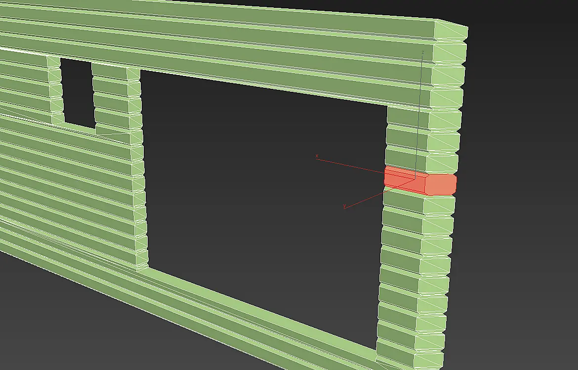

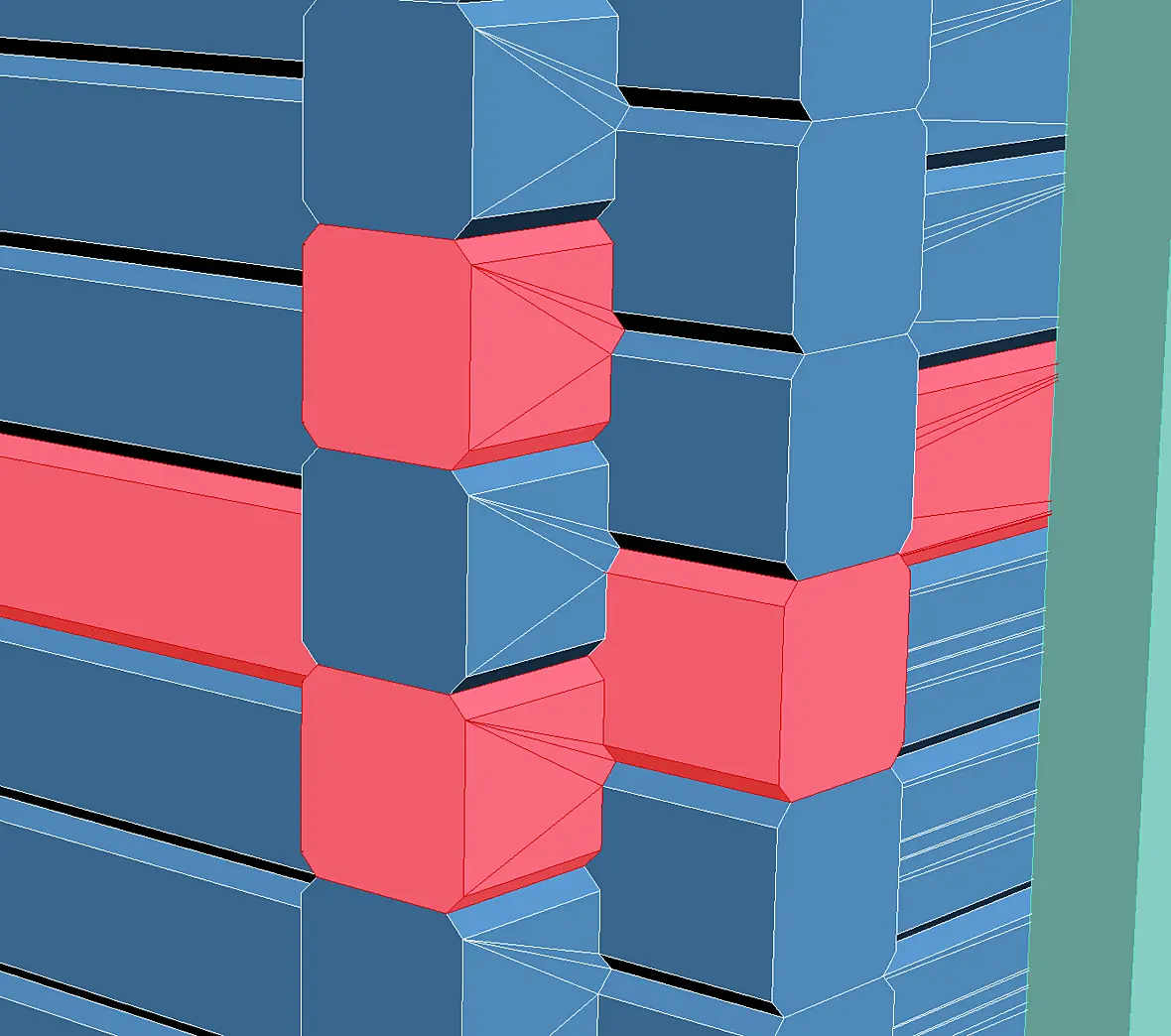

Подскажите кто знает, в архикаде не то что бы новичок... Только открываю и делаю экспорт в 3D max..
Вопрос такой.. стеры сделаны срубом - иногда экспортируется стена и она как бы разбита на отдельные бруски, а иногда монолитная(склеены бруски)
Сейчас так:
А хочется что бы было так
Где искать настройку?

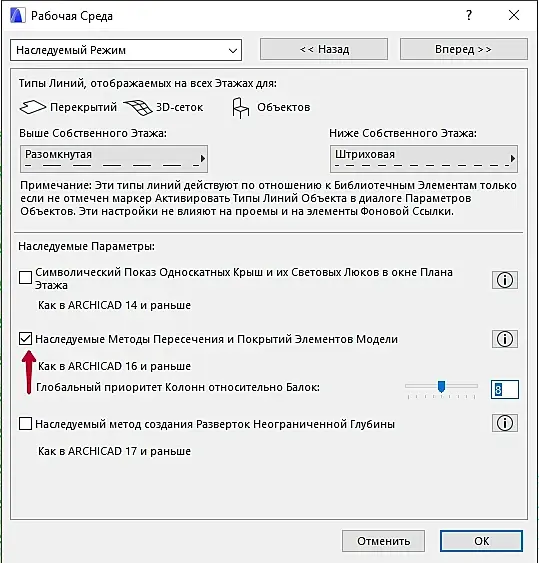

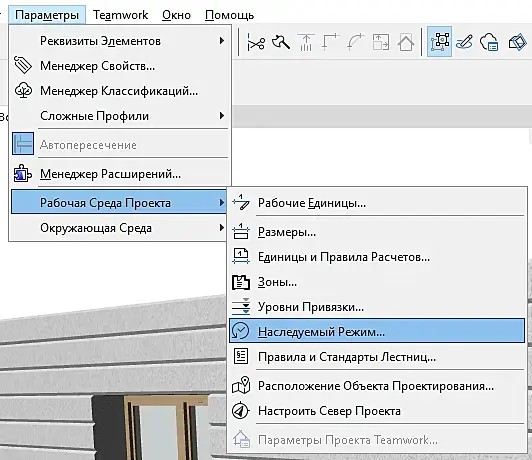

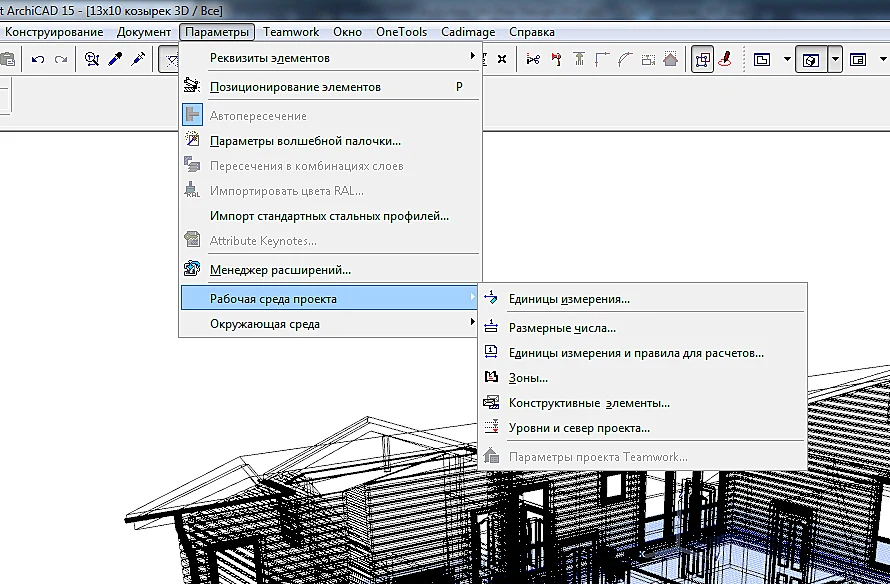

sh4d3rx версия?
предположительно - эта настройка
http://joxi.ru/VrwdXJPiKE8glm
http://joxi.ru/823o6X7C6LDKM2
На сайте c 25.01.2013
Сообщений: 248
Uraken
Архикад 15
Проект сделан в 14
Такой меню что-то не вижу
Сообщений: 5415
Если Брёвна кругляк, и поставить высоту бревна больше ширины бревна/стены, то получается поотдельности.

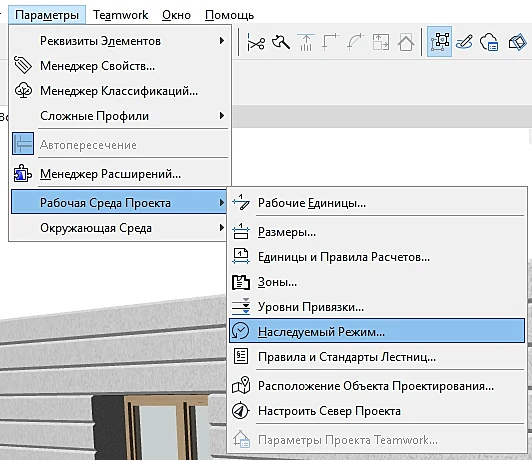

На сайте c 26.07.2008
Сообщений: 4435
sh4d3rx ну такого там и нет, это с 17 началось. Но у меня все сработало. (В 15 архикаде работают сейчас единицы, если что). Минимум в 16 (хорошая была версия)

sagava
сделал стену кругляшом... разбивается на разные обьекты

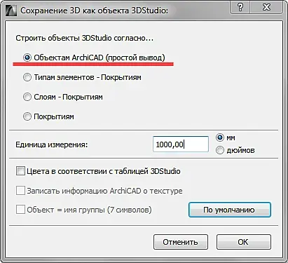

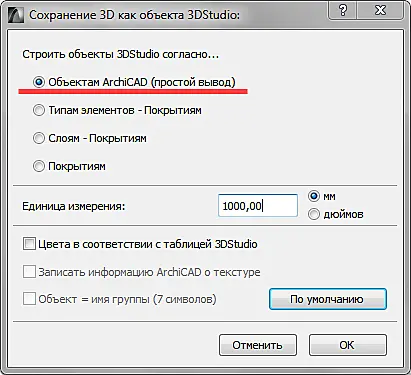

Сообщений: 5415
Попробуй еще с настройкой экспорта.
Сообщений: 248
sagava
Не помогло....
А так я через OBJ сохраняю...3ds как-то глючновато импортируется

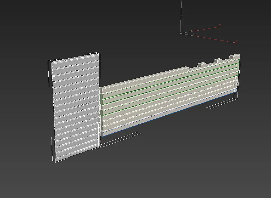

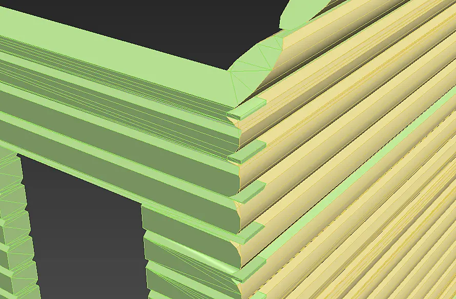

Каким-то образом в другом проекте получилась такая вот фигня... одна стена разбилась на отдельные объекты, а другая по прежнему монолитный брус... где-то должна быть галочка.. помогите)
И подскажите ещё кто знает, можно ли чтобы архикад не резал один сруб(стену) другим?
Сообщений: 4435
sh4d3rx да такого нет. Там все на булевых операциях, без настроек
Сообщений: 248
Uraken
Нашел выход из положения... сохраняю 2 модели... в одной у всех продольных стен меняю приоритет чтобы были не резанными..... а вторую модель где поперечные стены с другим приоритетом не резанные)) а в максе уже соединяю нужные стены))
