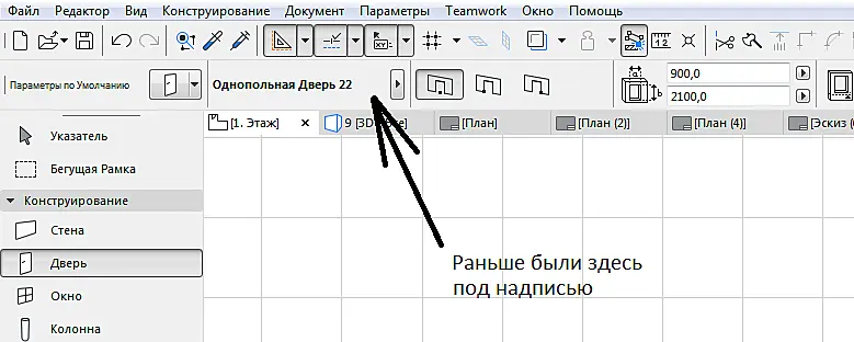

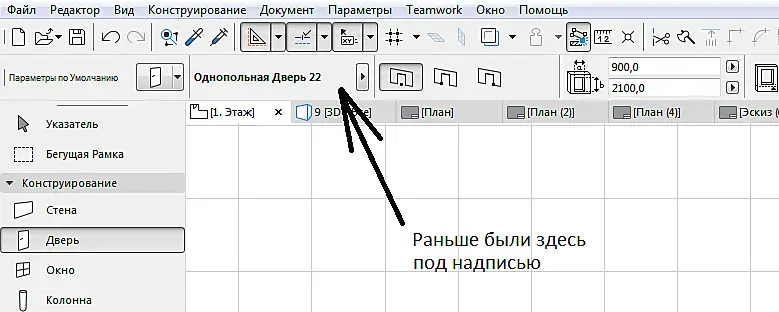

На сайте c 22.10.2014
Добрый день! Перешел с 19 версии на 22. Вопрос такой - в информационном окне пропали стрелочки, меняющие модель (окна, двери или объекта) на предыдущий или следующий по списку. Они совсем пропали или их как то можно отобразить?
Спасибо!
На сайте c 26.07.2008
Сообщений: 4435
miokiy да, совсем пропали ( вот тут какая-то есть стрелочка, но там странные варианты

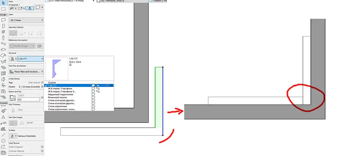

На сайте c 23.01.2016
Сообщений: 917

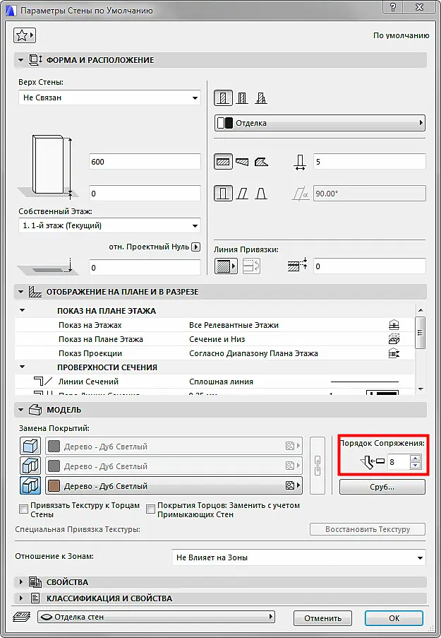

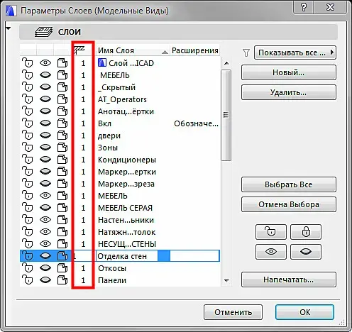

Не могу решить одну задачу:
Делаю, например, карниз стеной с применением менеджера профилей. Отдельно от стен угловое соединение выглядит как положено, а при присоединении к стенам детали разделяются и выглядит всё это некрасиво. Уровни сопряжения материалов, само собой, менял
На сайте c 08.08.2008
Сообщений: 258
Классика жанра) Меняйте группу пересечения. Если сами не найдете, скрин вечером сделаю, сейчас компа нет под рукой.
Сообщений: 917
Да! точно, как я мог забыть )
Спасибо
Сообщений: 258
Так это вроде одно и тоже.
Нет не одно и то же. Хотя может и одно я просто не расшифровал выражение группу пересечения
Я имел ввиду что путаюсь вот в этих способах.
Я имела в виду второй способ. Первый о другом - там регулируются многослойные материалы в одном объекте, их сопряжение, и  приоритет их отображения. (надеюсь, понятно написала). Для плинтусов-карнизов - только второй вариант. На всякий для тех, кто не знает или забыл - если группа 0, то пересечений нет, все по-отдельности.

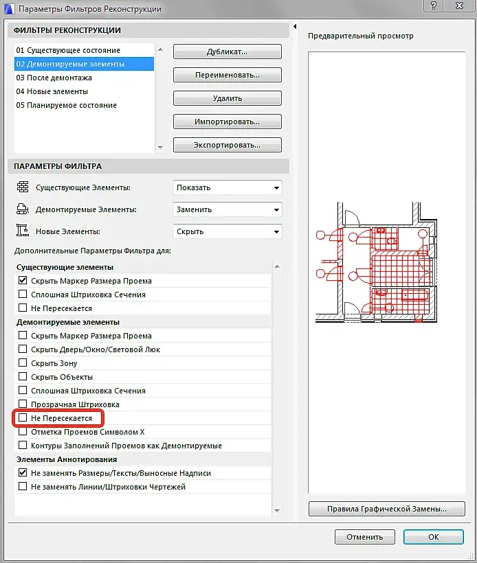

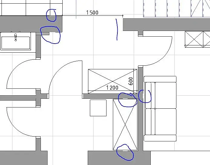

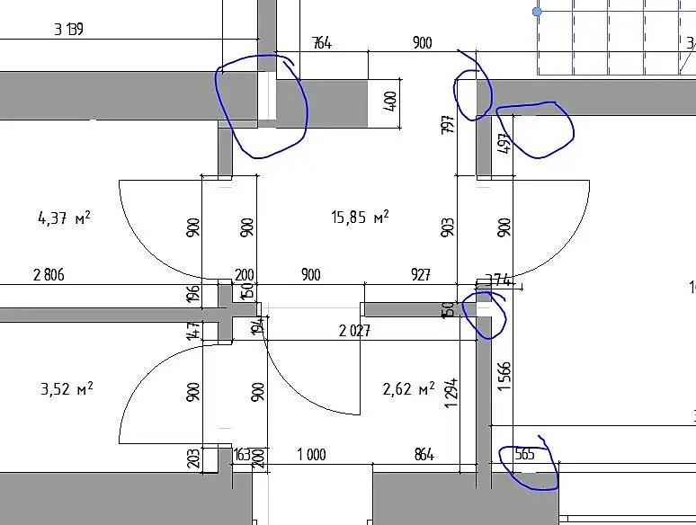

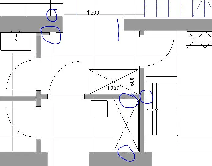

На сайте c 22.09.2018
Сообщений: 7
Приветствую!
Столкнулась  такой проблемой при работе со слоями: существует несколько слоев со стенами - стены наружные, стены внутренние до,( которые потом снести), стены внут после (которые монтировать) при скрытии слоя одних стен на других комбинациях слоев в этих местах появляются дыры и некорректное отображение контура, торцов стен. что я делаю не так?
дали совет не сливать стены ( что интуитивно мне и приходилось делать)., но неужели так действуют профи?
есть ли другие способы?

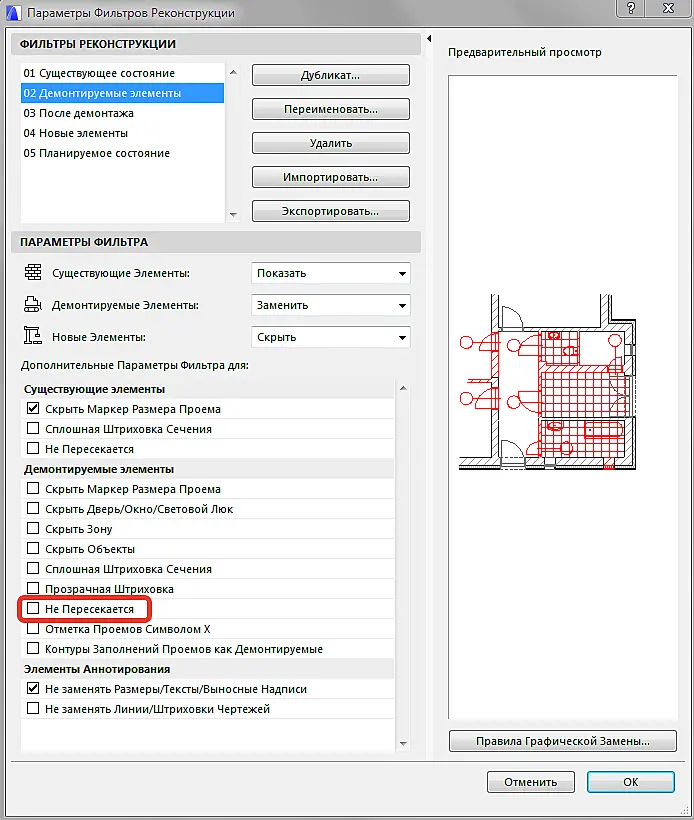

Сообщений: 5415
Цитата kirkakl:
но неужели так действуют профи? есть ли другие способы?
Не знаю как действуют профи, а я настраиваю Параметры Фильтров Реконструкции.
