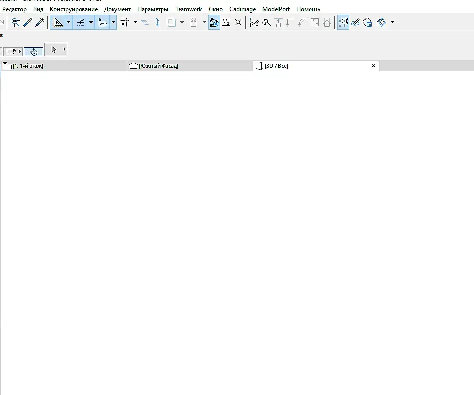

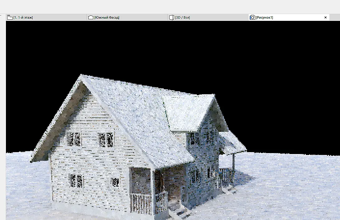

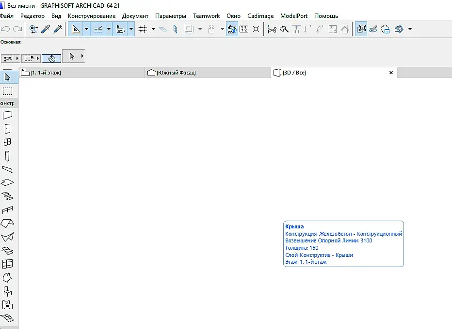

Здравствуйте! Подскажите в чем проблема ?
Выбираю показать все в 3D, открывается просто белое окно и ни чего не видно.
А  если поводить курсором, то видно по надписям что проект там есть, но он как бы не видимый.
Если выбрать визуализацию, все работает.
Что это может быть?
На сайте c 11.09.2015
Сообщений: 88
Сложно понять без файла, может быть слои выключены или у вас далеко от сцены есть объект.
На сайте c 26.07.2008
Сообщений: 4433
vavilon666 как вариант, белое на белом, белые линии контуров. Может надо переключить отображение. Либо с OPENGL какой-то косяк. Попереключай режимы отображения

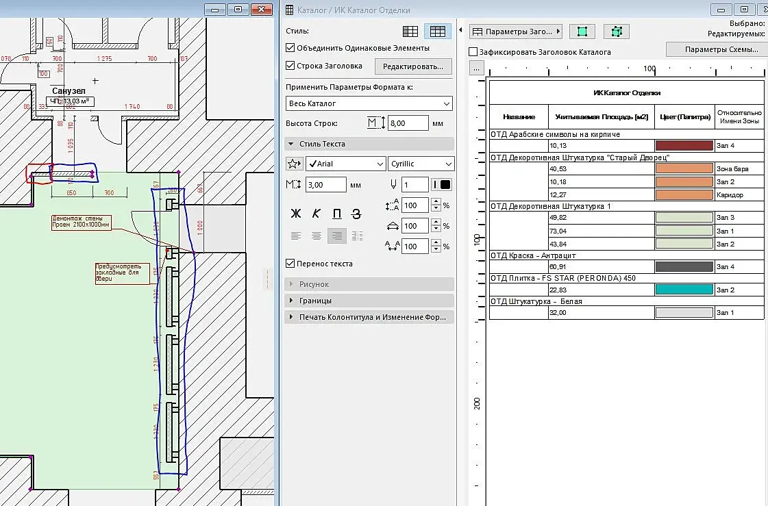

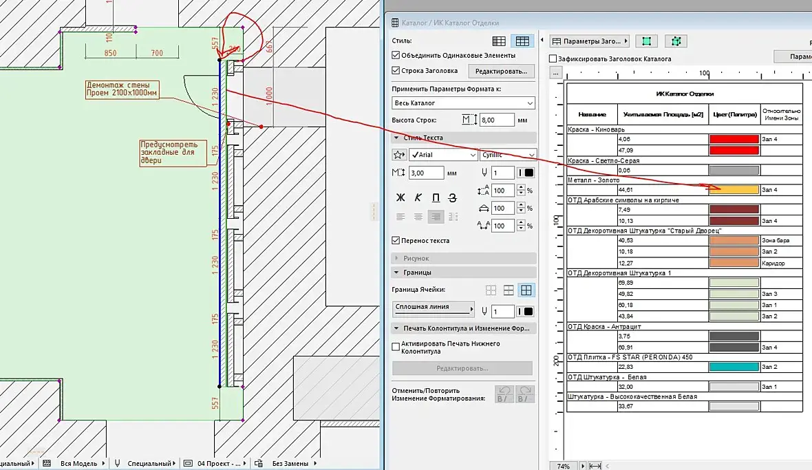

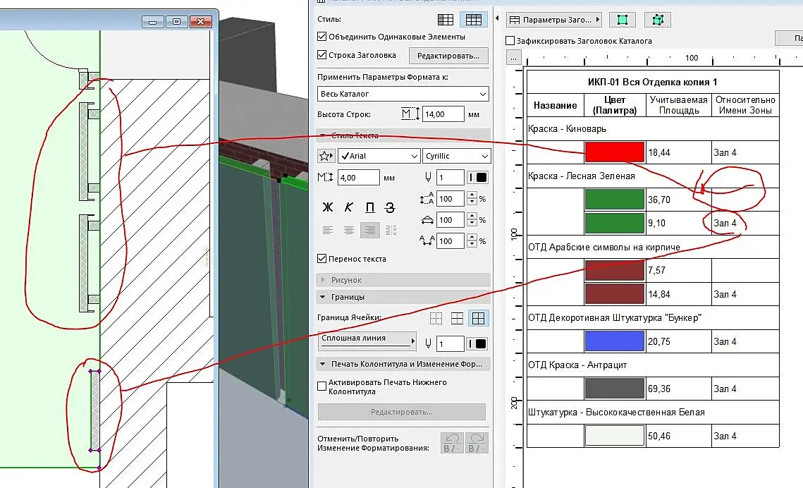

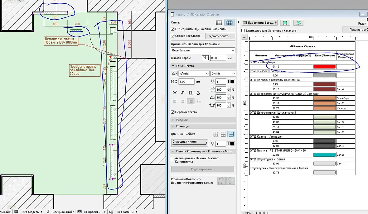

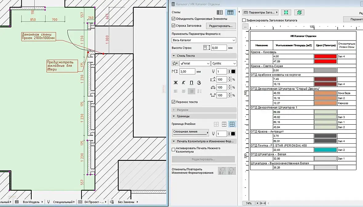

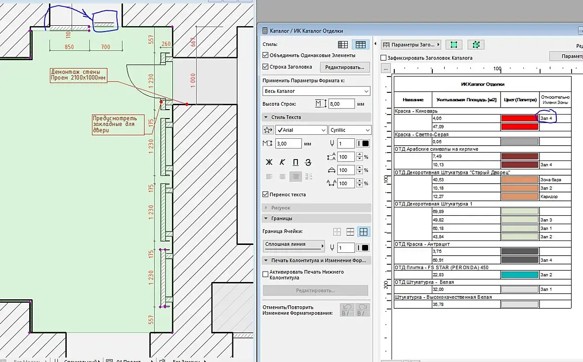

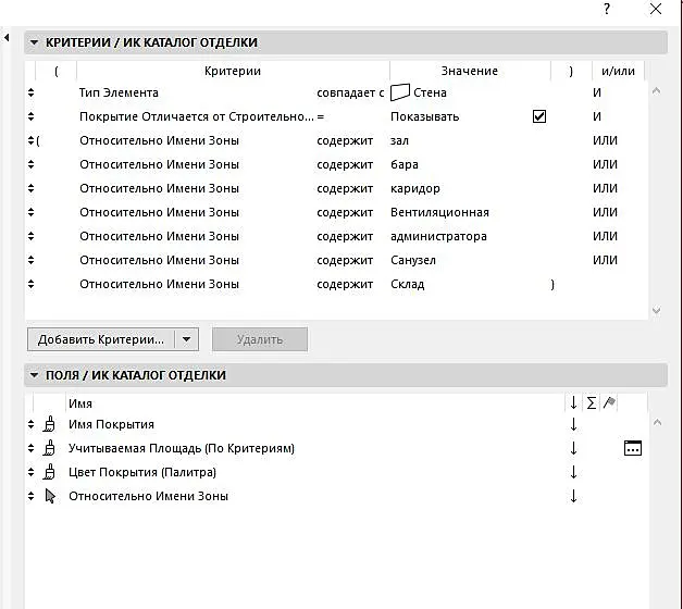

Подскажите по каталогам. На автоматических развертках создал шриховки с отделкой. назначил им ID ОТД-Краска1. В каталоге вбиваю параметр "Содержит - ID - ОТД" и ни чего не учитывается. Но если сделать ту же штриховку на плане ее каталог начинает учитывать. Есть какой то способ собрать ИД не только с плана но и с разрезов?
Сообщений: 5415
На развёртках-рахрезах-фасадах, штриховки не считаются. Нужно назначать штриховки материалам, и считать площадь материалов.
На сайте c 06.04.2009
Сообщений: 185
Цитата sagava:
Тогда следующий вопрос. У меня есть много кирпичных стен разной толщины. Что бы сделать все стены многослойными для подсчета площадей отделки на это уйдет много времени. Второй вариант который я для себя подобрал это сделать развертки на автоматических, штриховку вынести отдельно на план и их уже считать. Есть какой то еще способ?
Сообщений: 5415
А зачем делать стены многослойными для подсчета площадей? Оставьте их такими какие они есть.
Площадь можно/нужно считать по материалу, а штриховка нужна только для отображения в развёртках-разрезах-фасадах.

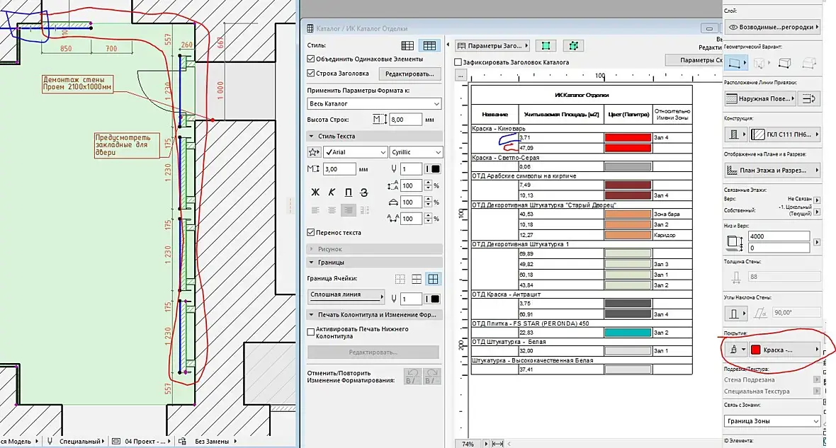

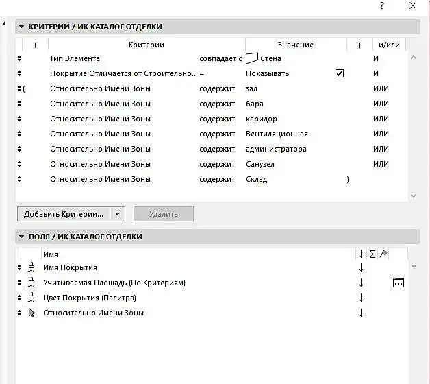

Сообщений: 185
Выделенные синим стены не участвуют в подсчете покрытий. Выделенная красным участвует.
Сообщений: 5415
Ты мне отвечаешь? Или задаешь какой то вопрос?

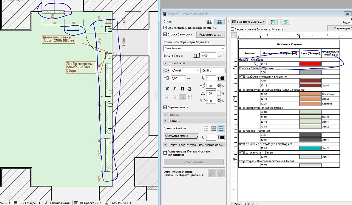

Сообщений: 185
Цитата sagava:
Это новые трудности)
Выяснил что стены не принадлежат зоне. Теперь надо выяснить почему.
Сообщений: 5415
Цитата demkin:
Это новые трудности) Выяснил что стены не принадлежат зоне. Теперь надо выяснить почему.
А в свойствах стены, какое Отношение к зонам:?
Сообщений: 185
Цитата sagava:
Попробовал все варианты, не меняется. Я могу прислать файл
Поменял цвет на красный. Красным выделены стены которые не учитываются. Одна из них, та что снизу на плане лежит в границах зоны. Синим выделена то что учитывается.
Если перенести этот отрезок он будет учитываться.
Но если его завести в зону учитываться перестанет.
Вопрос почему даже если сделать стены по границе зоны они не учитываются.
 Если взять пипеткой Красные стены и сделать новую вдоль зоны они начинают учитываться.

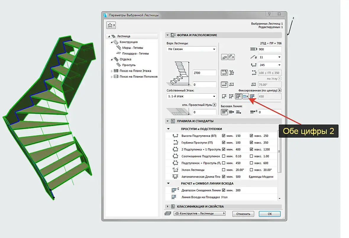

Сообщений: 5415
Цитата Daria9:
Здравствуйте. Вопрос по архикаду 22, уже сломала всю голову, надеюсь кто-нибудь сможет помочь. Есть лестница, которую надо поставить в проекте. Высота подступенков - 250, количество ступеней 11, и есть определенные небольшие габариты. Так вот архикад ни в какую не хочет делать лестницу по моим размерам. Я и в правилах и стандартах меняла, и пыталась с помощью гибкой штуки сделать, и с помощью волшебной палочки пыталась сделать, и ни в какую. Он упорно ставит 14 ступеней и 192 мм проступенок. Я смотрела разные туториалы, но не увидела ответа на свой вопрос. Помогите, пожалуйста.Прикладываю лестницу. Не знаю, какие мои настройки архикада приложить.
Как то так
