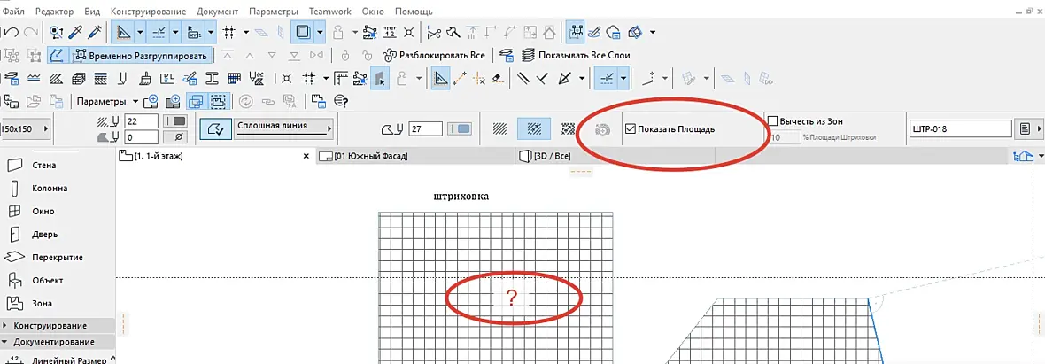

Здравствуйте!
почему у меня не высвечивается площадь ?(

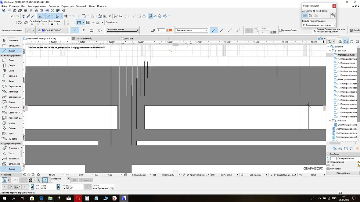

Здравствуйте !!!
Подскажите пожалуйста как избавиться от линий наверху которые появляются при увеличении , так же начинают двоится стены и объекты.
Заранее спасибо.
Сообщений: 5415
nastushaba1989 скорей это не из-за ArchiCADa, а с видеокарта, или драйвера к ней. И еще, у вас кажется не настроено ClearType, в настройках экрана.
Хотя могу и ошибаться, но не вижу тут глюков ArchiCADa.
На сайте c 08.12.2017
Сообщений: 10
Добрый день . Спасибо за ответ.
Дело в том что если открыть создать новый проект , то там таких полосок нет. Видеокарта же не может так воздействовать только на один проект ?
Так как это шаблон в котором у меня все настроено , не хочется все начинать заново и настраивать все сначала.
Может быть Вы подскажите куда можно обратиться с данной проблемой ?
Сообщений: 5415
Если вы считаете что это из-за файла, то скиньте этот файл, я посмотрю.
Трудно чего то советовать когда с этим ни когда не сталкивался.
И какое у вас железо?

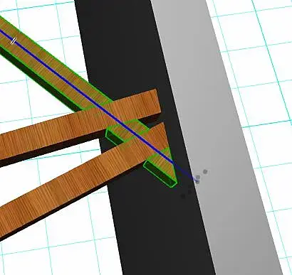

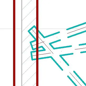

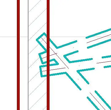

Можно ли как то сделать что бы пересечение балок отображалось на плане так же как и в 3д?
На сайте c 17.01.2017
Сообщений: 18
можно просто через "порядок отображения" стену поднять выше балок
правда поможет только если у Вас стена заштрихована. Замените прозрачный на белый и - вуаля
На сайте c 13.06.2015
Сообщений: 920
Ukraine, Kyiv
А пересечения балок? Если двигать балки вертикально, они не хотят никак на плане отображаться, так как в 3д обрезаны.
Сообщений: 18
так и в 3д если вы снимете выделение, то они просто совместятся визуально в один объект

Цитата freys2011:

Цитата tvditbfi:
Цитата freys2011:
Не помогает, я это и сделал, в 3д же видно что отсечено. Пробовал и вычетание верх и низ. На плане не отображается как нужно.
Упс, не до конца разглядел, команды которые использовались. Со стеной понятно что можно переместить на передний план. А с балкой как?

Цитата freys2011:
Цитата tvditbfi:
Цитата freys2011:
Не понятна задача, если нужно обрезать балки по стене, то нужно как писали выше изменить порядок отображения. Если не помогает то скорее всего у балок приоритет самый высокий и у них нужно понизить.

Цитата Pro100dov:
Цитата freys2011:
Цитата tvditbfi:
Цитата freys2011:
выше гляньте, я скрин кидал. Со стеной и балкой разобрались. Теперь балка и балка, меня их интересует пересечение. В 3д они обрезаны, а в 2д нет.

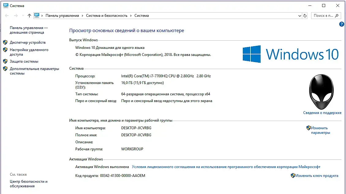

Сообщений: 10
Добрый вечер!
Посмотрите пожалуйста , как будет у Вас возможность .
https://drive.google.com/file/d/10UqpEQ0U1cTi3VY2fd0zIKeBHVH2clJY/view?usp=sharing
 Железо вроде мощное.
Сообщений: 5415
Цитата nastushaba1989:
Добрый вечер! Посмотрите пожалуйста , как будет у Вас возможность . https://drive.google.com/file/d/10UqpEQ0U1cTi3VY2fd0zIKeBHVH2clJY/view?usp=sharing
Посмотрел. Странный файл конечно. Ничего дельного сказать не могу. У меня точно также мусорные линии появляются. Так же странности в 3D-окне, в частности при выделении, сама фигура отдельно а управляющие линии отдельно. Еще странное дёрганье при вращении.
Могу лишь посоветовать обратится к офицалам, например на VK к Марии Калашниковой в частности.
PS
Когда интересуются железом, информация о видеокарте тоже важна.
Сообщений: 10
PS
Спасибо Вам ОГРОМНОЕ !!!!!!!!!!
Сообщений: 5415
А что, уже помогли?
