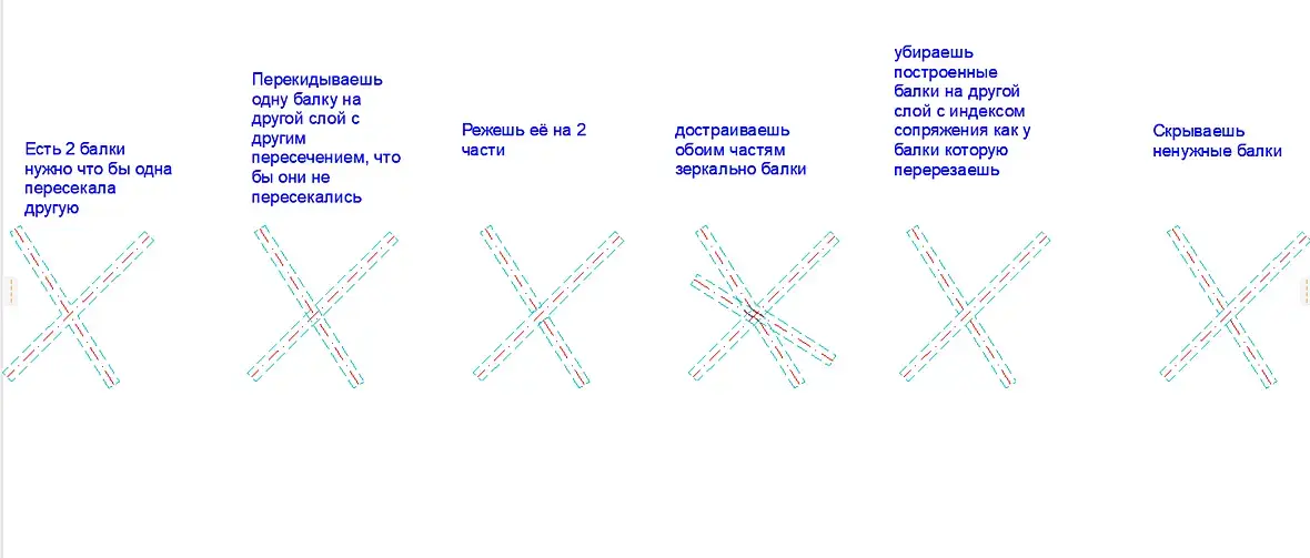

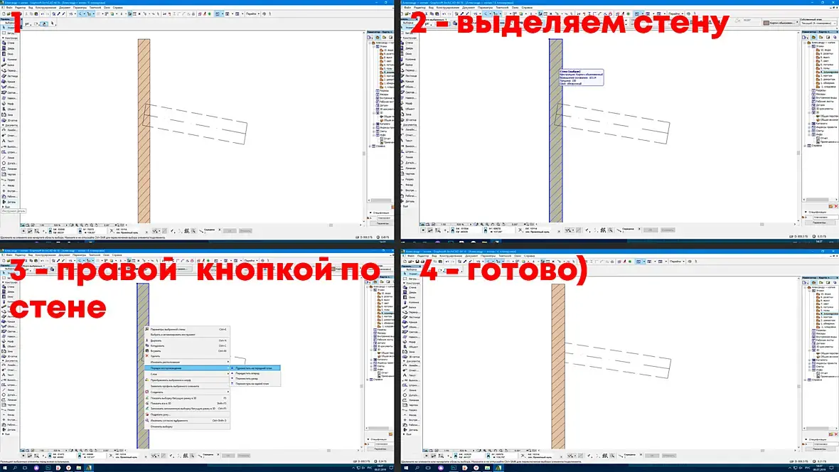

можно просто через "порядок отображения" стену поднять выше балок
правда поможет только если у Вас стена заштрихована. Замените прозрачный на белый и - вуаля

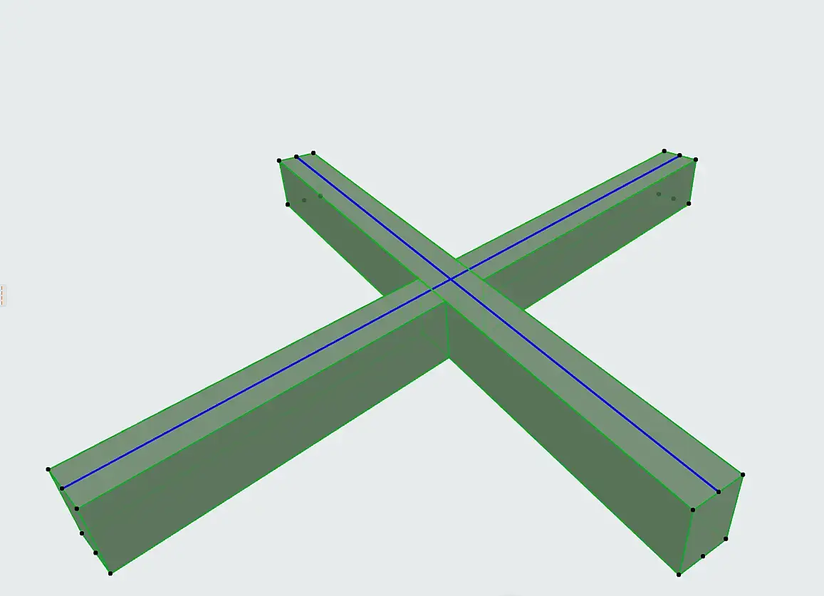

А пересечения балок? Если двигать балки вертикально, они не хотят никак на плане отображаться, так как в 3д обрезаны.
Не помогает, я это и сделал, в 3д же видно что отсечено. Пробовал и вычетание верх и низ. На плане не отображается как нужно.
Упс, не до конца разглядел, команды которые использовались. Со стеной понятно что можно переместить на передний план. А с балкой как?
Не понятна задача, если нужно обрезать балки по стене, то нужно как писали выше изменить порядок отображения. Если не помогает то скорее всего у балок приоритет самый высокий и у них нужно понизить.
Я знаю только один способ для того чтобы получить корректное отображение в 3д и на плане в такой ситуации.
Таким образом получишь корректное отображение на плане и в 3д, главное на запутаться с порядком пересечения слоев. На практике редко бывают такие ситуации, обычно это используется что бы задать нужный угол на конце балки.

Жёстко конечно, спасибо. Сам бы до этого не дошёл бы. Теперь усложним задачу, у меня есть план балок с кучей их пересечений в хаотичном порядке. Я думаю такой вариант довольно проблематично использоватьsmiley-biggrin.gif
Жаль конечно, что это не реализовано в архикаде нормально и приходится делать через одно место.
На сайте c 11.09.2015
Сообщений: 88
Цитата freys2011:
Цитата Pro100dov:
В таком случае проще дорисовать обычной линией :)

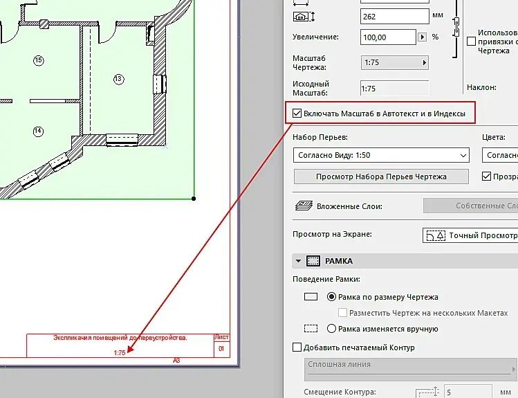

Как сделать так чтоб изображения загруженные через инструмент чертеж не показывали масштаб при вставке автотекстом в макете?
Сообщений: 4263
В свойствах чертежа (изображения)
На сайте c 13.06.2015
Сообщений: 920
Ukraine, Kyiv
Цитата Bestviz:
Спасибо!
