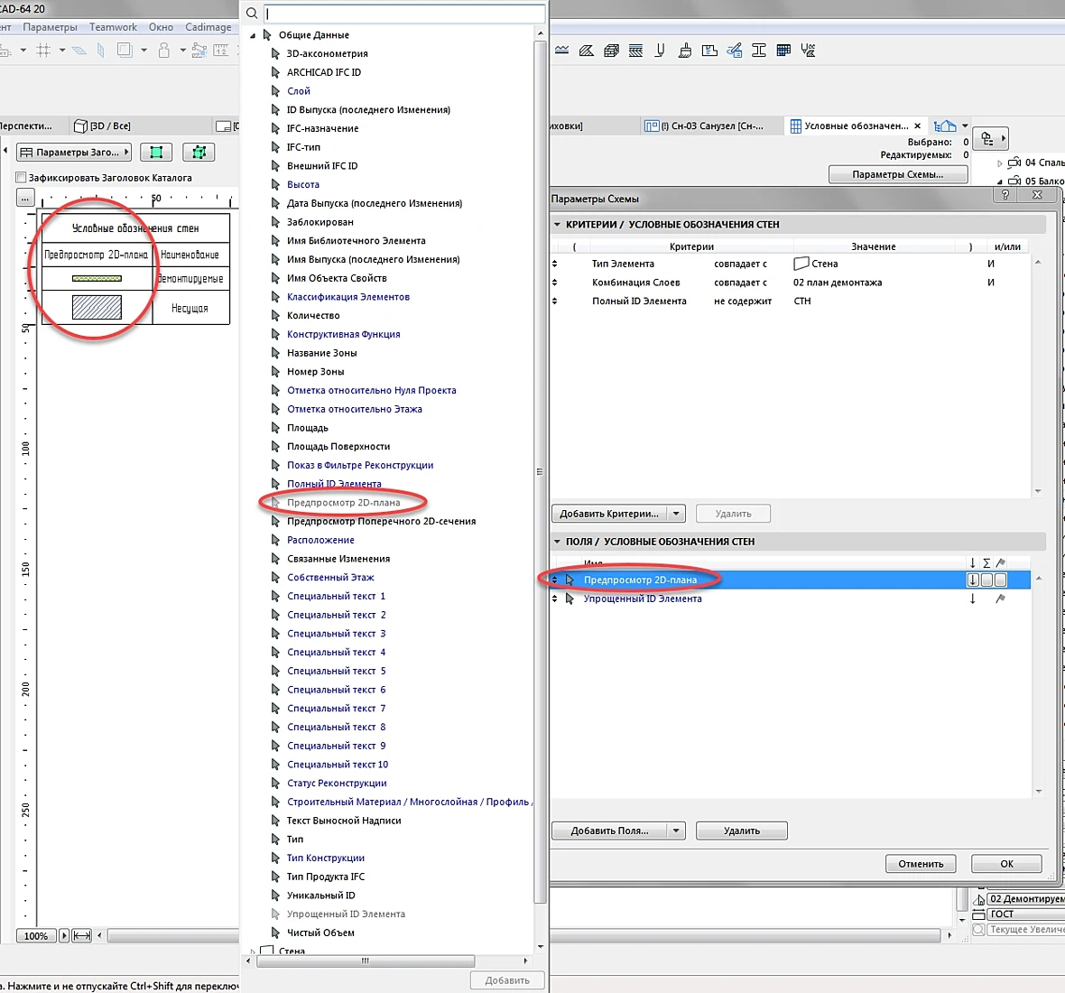

Всем привет! Помогите, пожалуйста, новичку Архикада...
В инете не могу найти ответ, наверно, неправильно формулирую.
Как в каталоге добавить именно символ штриховки, а не ее название?
Сообщений: 5375
такое можно сделать, начиная с 20 версии.
На сайте c 26.06.2014
Сообщений: 183
Цитата sagava:
Спасибо вам огромное!!!
На сайте c 19.10.2009
Сообщений: 152
А вот у меня такой номер именно со штриховкой не канает. Только с перекрытиями. Я неудачник?
