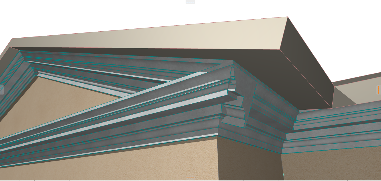

Цитата alberto:
дело в том что они не должны соединяться, вот пример
обрезать чем-то плоским (перекрытием) и скрыть его слой ЛИБО повернуть профиль (показал как)
нижняя часть, нарисовать лежащей буквой П - сделать небольшие повороты к фасаду, сформируются углы
Anastasia_Neva, вам
На сайте c 19.12.2012
Сообщений: 108
Спасибо всем за советы, крыша получилась)
С карнизом пока ничего не выходит
А нижележащий карниз и так в форме буквы п

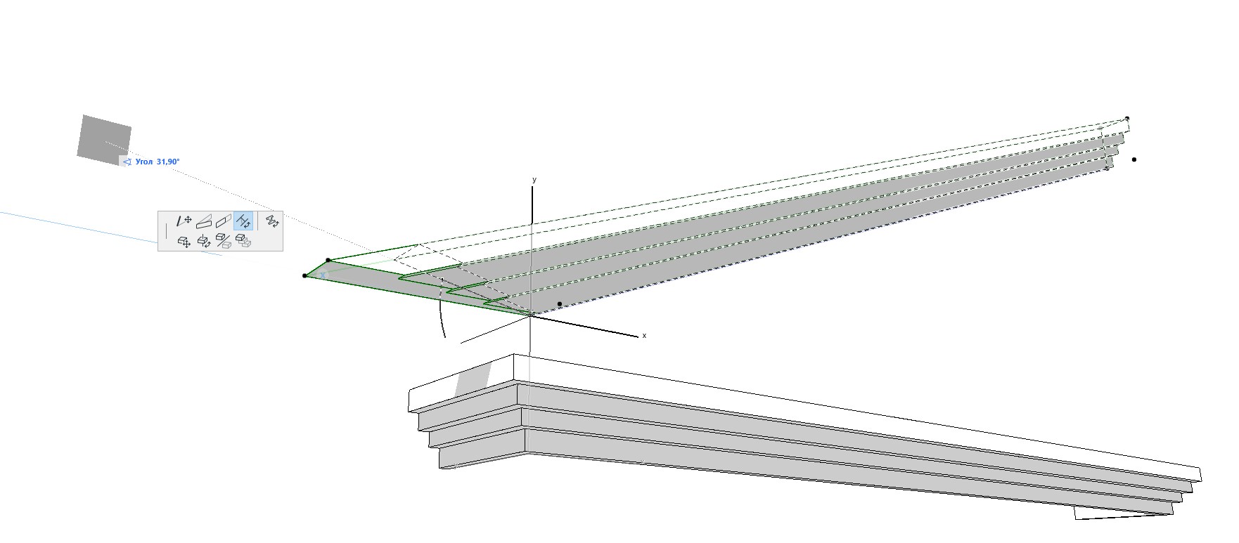

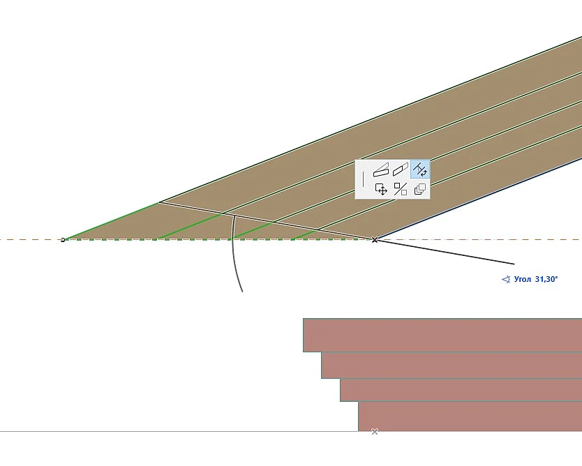

На сайте c 26.07.2008
Сообщений: 4428
край поворачивается, профиль. В балке щелкайте по точке на конце синей линии оси, там как на скрине поворот профиля. Попробуйте сначала отдельно от крыши. Возможно надо балку поднять от нижнего карниза на пару мм. Если не получается, второй вариант обрезать низ перекрытием и это перекрытие крыть на невидимый слой
Сообщений: 108
А можете объяснить, какой командой отсечь морф под определённым углом?
Сообщений: 4428
можете открыть фасад, нарисовать плоскость морфом, по которой нужно отрезать, выделяете морф и топориком в 3д отрезаете. В вашем случае это просто плоскость горизонтальная
https://disk.yandex.ru/d/9udAZaiDTw43-g
Сообщений: 108
Ура, всё получилось) Спасибо вам!

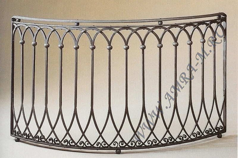

Добрый вечер!
Вопрос может и не очень умный, но всё-таки.
Как сделать красивые балконы и ограды? Самой моделировать, или качать откуда-то?
Нужно что-то такое
На сайте c 07.07.2008
Сообщений: 86
если то что скачаете (max. fbx.) подходит по размерам можете вставить через ModelPort, модели именно для архикада наврядли найдете, но поищите, вдруг есть https://www.bimobject.com
а так, только строить самой
Сообщений: 5413
Добрый вечер!
Нужно что-то такое
Ограждение можно сделать инструментом Ограждение. Будет параметрическим.
Ворота, в принципе так же можно сделать. Только верхнюю Корону нахлабучить отдельно.

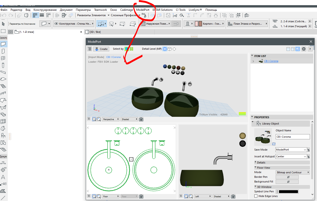

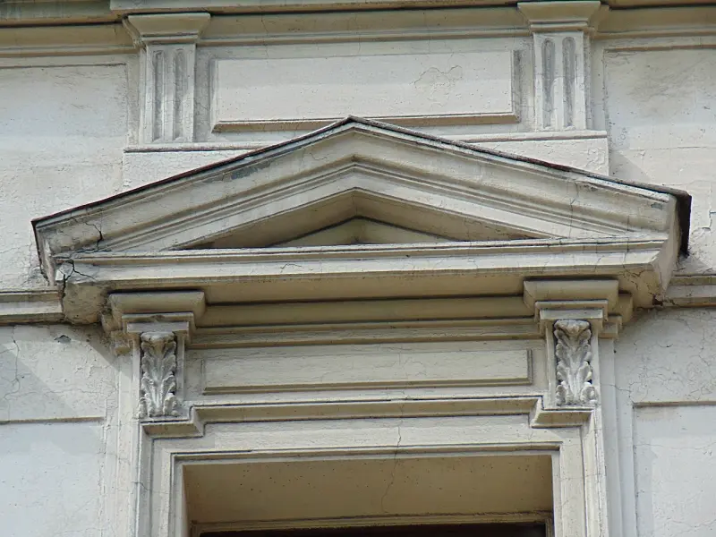

Здравствуйте.
Хочу разобраться с деталями для Архикада.
Если мне нужна, к примеру, капитель коринфского ордера или, скажем, консоли, где я могу скачать её и другие элементы? Так, чтобы отмасштабировать и вставить её в свой проект.
И как быть с резьбой по камню (нужно украсить стену) ? Как это моделируется? Или это надо качать откуда-то?
Уважаемые пользователи форума,
как сделать такой лист аканта в Архикаде и возможно ли это в принципе? Крик души просто( очень нужно
Сообщений: 4428
скачать
Можно скачать на всяких сайтах с лепниной, где есть 3д модели и вставить через modelport. Листик в архикаде моделировать не вариант. Все остальное в принципе можно, используя например рамку молдинг Светланы Гайос (да, так и искать) и балки со сложным профилем
Сообщений: 108
скачать
Можно скачать на всяких сайтах с лепниной, где есть 3д модели и вставить через modelport. Листик в архикаде моделировать не вариант. Все остальное в принципе можно, используя например рамку молдинг Светланы Гайос (да, так и искать) со сложным профилем
Хорошо, а в каких форматах должны быть эти модели?
Сообщений: 3884
Скорее всего gsm, или если нет, тогда самой конвертировать в нужный формат
Почти у всех нормальных производителей можно скачать модели в разных форматах. Вот примерно так это выглядит, например у гауди.
Сообщений: 108
Спасибо большое за информацию о ModelPort!
и об объектах.
Сообщений: 4428
и об объектах.
В многих форматах - FBX, OBJ, DAE, 3DS, SKP, STL, DXF, ABC, BLEND, LWO, LWS, LXO, RFA, RVT, 3DM, IFC, и в том числе MAX
